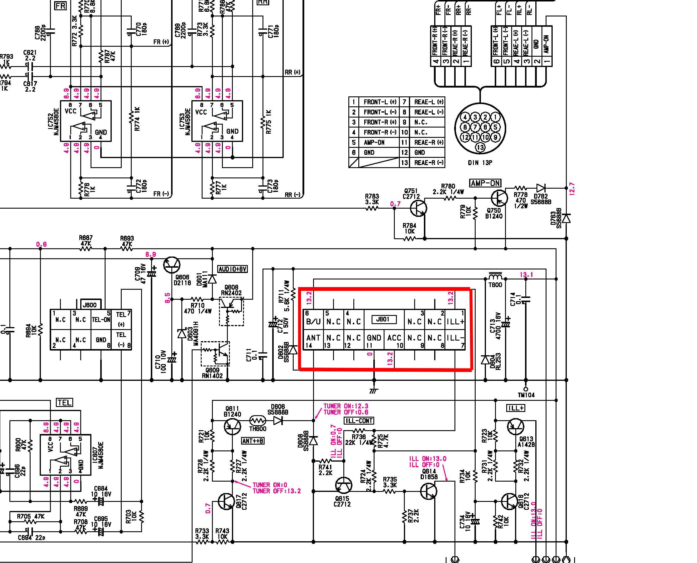

Питание через квадратный, там на схеме нарисовано куда что (8 контакт - 12 вольт всегда; 11 контакт - масса; 10 контакт - 12 вольт зажигание вкл; 14 контакт - питание внешней антенны (выход); 1 контакт - к проводку включеня подсветки приборки/кнопочек). 7й контакт заизолировать, остальные можно просто не подключать.
Выходные сигналы каналов - аналоговые само собой. Если есть задача вывести цифровые - это уже внутрь лезть надо, и довольно серьезно.

Спаял, могу я подключить ее к домашней акустике со встроенным усилителем? ничего не погорит? входы- тюльпаны.
И еще момент, голова работает включается, но нет подсветки кнопок. При подключении провода подсветки понижается яркость цифр на экране.

Можно, не сгорит. Перед подключением громкость только на минимум убавить.
Так и должно (при подаче внешнего сигнала подсветки яркость уменьшается, переход с дневного режима где подсветка нужна максимальная, на ночной, когда надо убавить). А подсветка кнопок - тема, требующая отдельного исследования (пошел смотреть схему).

На контакт 7 разъема питания квадратного попробуем подать массу - подсветка должна появится.

на 7-й же подается + при вкл радио

Николай Пименов писал(а):Питание через квадратный, там на схеме нарисовано куда что (8 контакт - 12 вольт всегда; 11 контакт - масса; 10 контакт - 12 вольт зажигание вкл; 14 контакт - питание внешней антенны (выход); 1 контакт - к проводку включеня подсветки приборки/кнопочек). 7й контакт заизолировать, остальные можно просто не подключать.
ГДЕ????

у меня прям на проводе этом написано что это провод управления автоматической антенной.
Re: ищу Nakamichi
Сообщение Николай Пименов » 27 янв 2015, 01:12
Счет контактов на разъеме проверим...антенна - 14, и она - выход питания, а не вход.
ГДЕ????
и всё не так:
1-й 12вольт всегда
6-й иллюминация
7-й управление антенной
10-й масса
11-12вольт от зажигания
У меня все провода именно так подписаны и так все подключено, все работает.
Счет справа налево сверху вниз

Сообщение Николай Пименов » 27 янв 2015, 01:16
Тогда массу на 14 (для подсветки). И счет на жгуте значит перевернут, тогда совпадет с моими данными взятыми со схемы.

На схеме нумерация
Re: ищу Nakamichi
Сообщение Николай Пименов » 27 янв 2015, 01:18
Ага, сравни со своими цифрами цифры со схемы :) Ровно наоборот счет :)

14-го нет в колодке)
