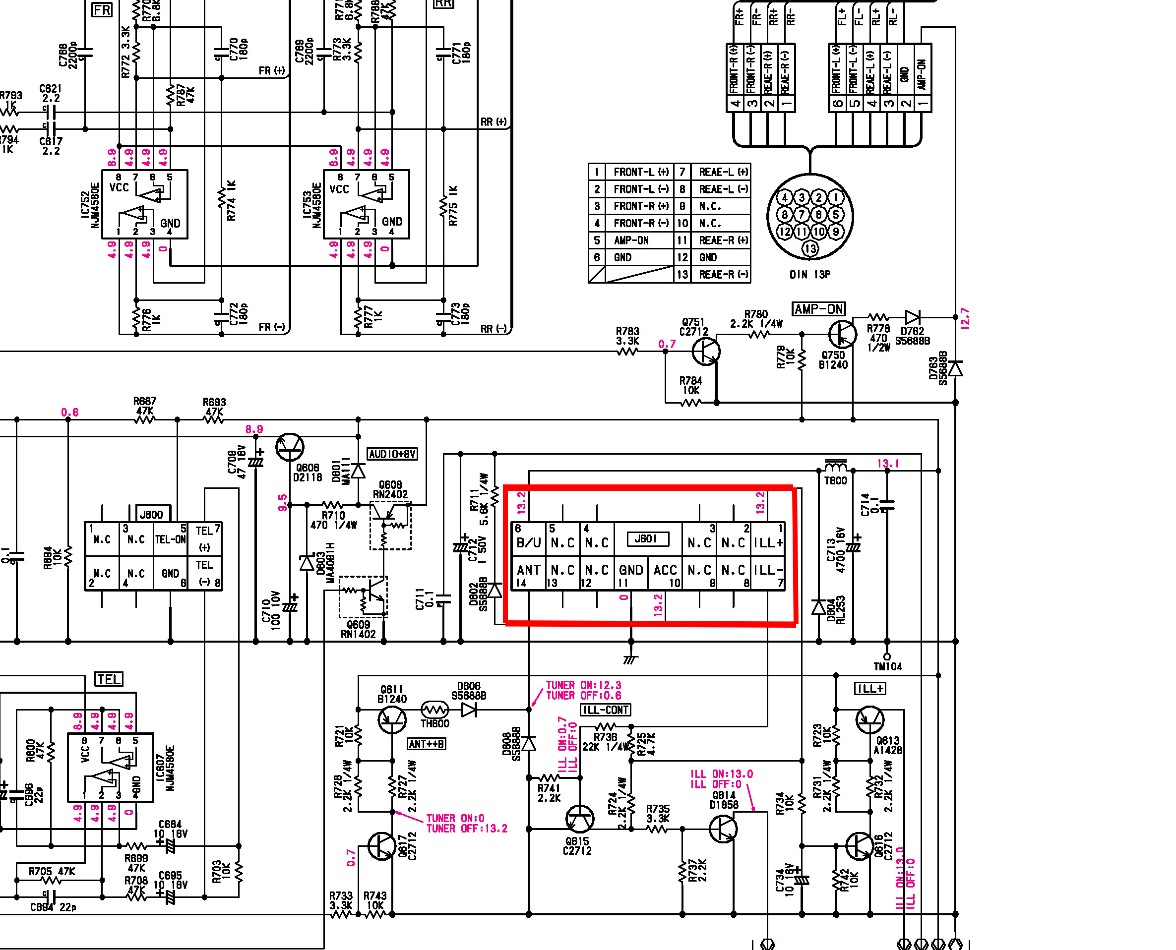

Николай Пименов писал(а):У макинтоша профессиональный двухполярный выход каждого канала, так называемый симметричный. Обычно процессоры используют несимметричный (ну на обычных для музыки "тюльпанах"). Сделать из одного другое довольно легко - подключаем только провод "+" и землю. Получится на этом 13тиконтактном нужно заюзать контакты 1,3,7,11 (сигнал), 6 (земля) и 5 (проводок для подачи команды на включение процессора/уся). А вот использовать минусовые провода не надо, их нужно оставить неподключенными.
На фотках, что сопровождали покупку, видел НЕЗАПАЯННЫЙ 13 контактный разъем, ответный к хвосту, что припаян намертво к самой голове. Или у меня глюки?
И оставьте этот белый уже в покое - он для субаровского уся актуален, в голове других выходов кроме как в том 13контактном хвосте нету.

В прямоугольном выходе головы ничего нету - я в сервисной документации смотрел, там ПУСТО (в части выходов), особенно "высокого уровня" (кто это усилил-то внутри все сигналы? усилителя в голове вообще-вообще нет). Приложил кусочек мануала с этим разъемом, чтобы развеять иллюзии.
А тот белый что в комплект положен - это к усилителю проводок, чтоб в "несубару" поставить. А не к голове.
