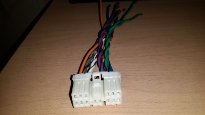

Re: ищу Nakamichi
нет, в субару на усь идет этот разъем:
1 Front Left +
2 Front Left -
3 Front Right +
4 Front Right -
5 Amp Remote Power
6 Ground
7 Rear Left +
8 Rear Left -
9 N/C -
10 N/C -
11 Rear Right +
12 Ground
13 Rear Right -
а этот просто не задействован
и покупаетя отдельно для установки в НЕсубару как я понял из инфы в сети.
В усилителях аудисон есть входы высокого уровня.
1 Front Left +
2 Front Left -
3 Front Right +
4 Front Right -
5 Amp Remote Power
6 Ground
7 Rear Left +
8 Rear Left -
9 N/C -
10 N/C -
11 Rear Right +
12 Ground
13 Rear Right -
Re: ищу Nakamichi
Я к тому что может все-же есть смысл припаять тюльпаны на этот разъем с уже готовыми и подписанными проводами, а не резать штатный субаровский выход на усь.
