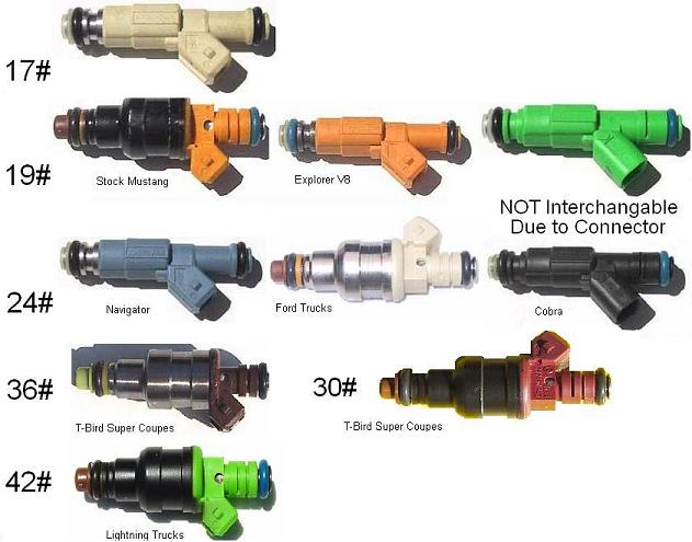

OEM для марка, т.е. кто их для форда делал по контракту.
А вот серый цвет настораживает - они же по производительности цветом маркируются вроде, или я чего-то в фордовских форсунках не понимаю...

Родные форд маркируются цветом так: 14 gray 19 orange 24 light blue 30 red 36 dark blue 42 light green
На "вторичные" никаких стандартов по цвету вроде как нет.
