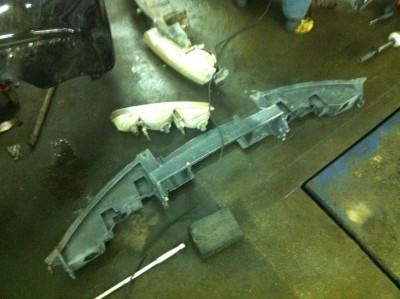

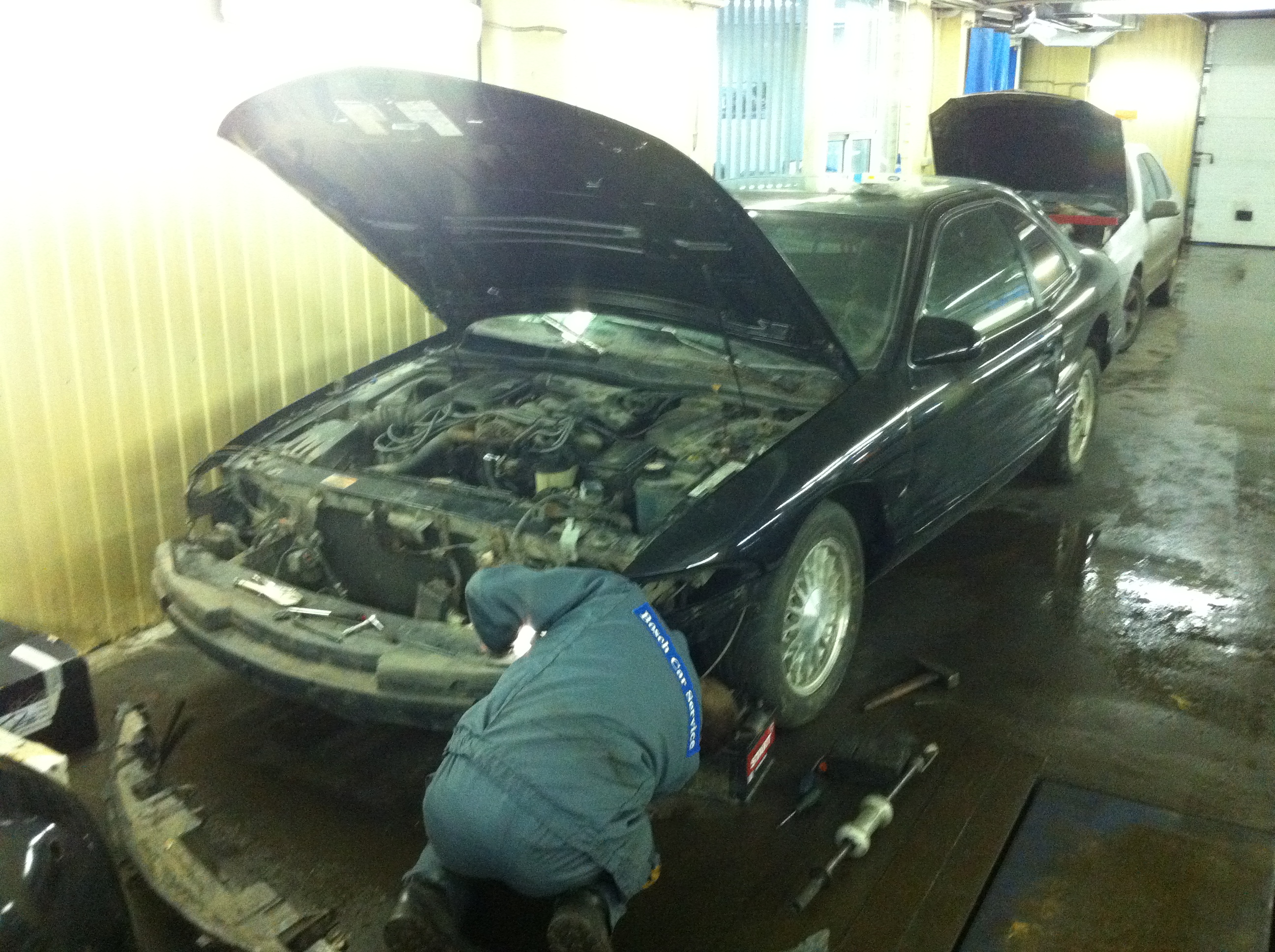

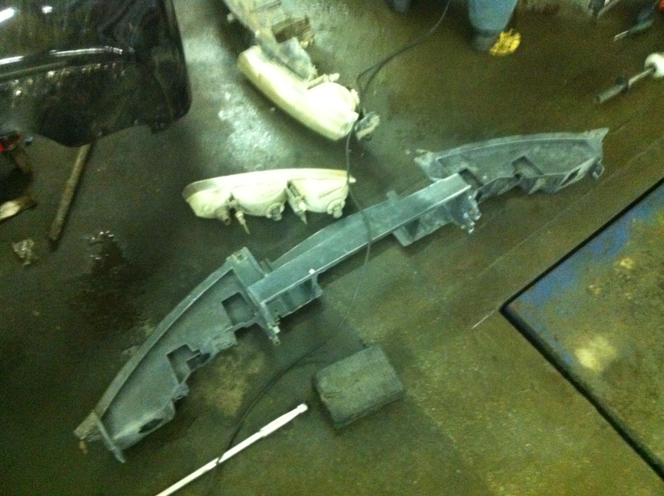

сегодня отдал в реаниаминацию рулевую рейку(6500), заказал новый насос гур (4500) екзист, сашко подогнал трубку высокого давления(3500) новую с возвратом), жду несколько резинок по передней подвеске (екзист). Сегодня разобрали морду (сняли панель фар) на фото димон ковыряеца). После снятия бампера оказалось марк был всажен в левую сторону, лонжерон поправлен но криво со складкой, что удивило, приварен усилитель бампера а к нему прикреплен свежий наполнитель из пенопласта(между усилителем и самим бампером).Завтра дособираю морду. и буду браться за салон.

"новая панель" купил в штатах была косячная парни в автототеме сделали заармировали короче как новая вышла :)
