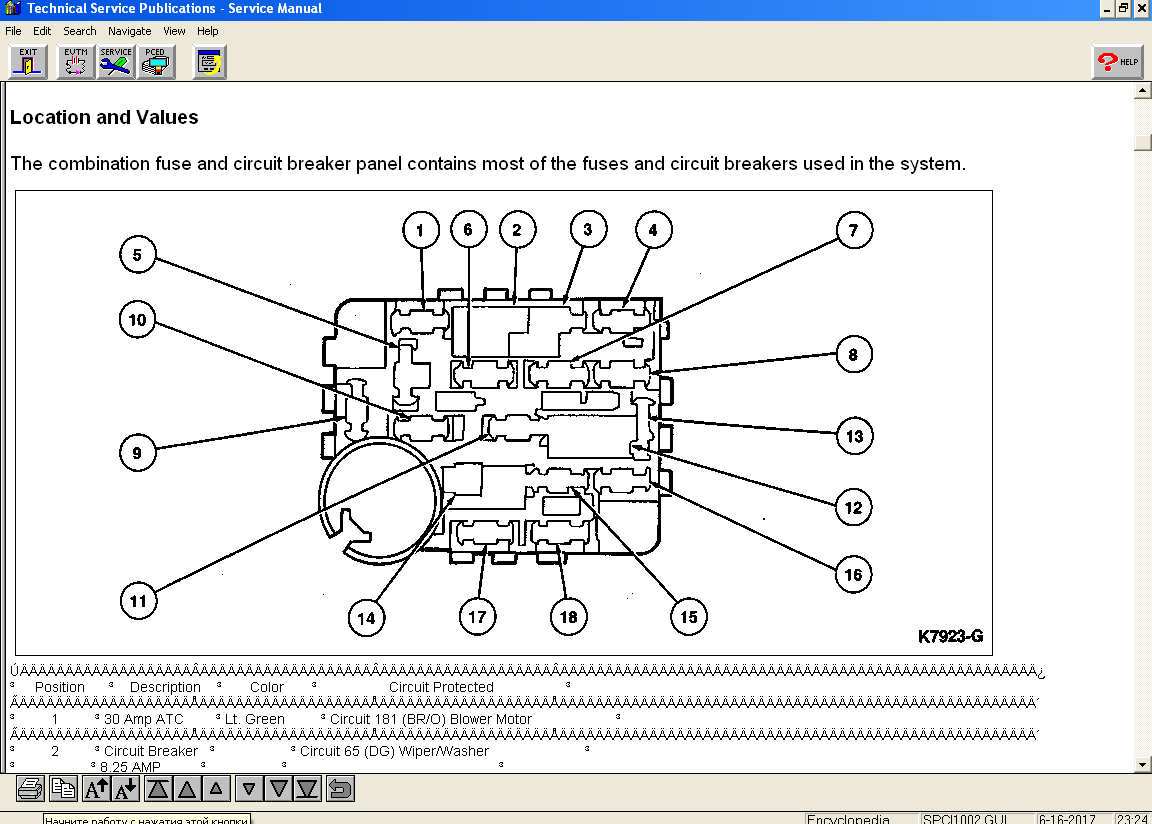

Нет это с эбея!у меня 95 год
тогда сделаю фотку прям с машины
Tapkin
Сообщения: 1888
Re: Есть вопрос!Давай давай!
Сообщение Tapkin » 20 июл 2017, 23:22
Я к тому, что у меня на 93-94 год мануал, и предохранители там иначе расположены, чем на фотке, поэтому не помогу.
Нужен кто-нить с мануалом на 95 год.

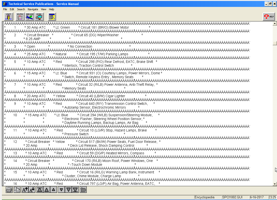

Да это ваще 97 год я фотку нарыл :facepalm:
Значит добрался я до скоростного нэта и надыбал схему
вот она
Мой пред под номером 19
Fuse Panel Feed: Instrument Panel Fuses: 6, 11
Куда копать ,панель приборную снимать?
Tapkin
Сообщения: 1888
Сообщение Tapkin » 21 июл 2017, 13:11
:D :D :D
Зачем это?
У тебя есть предохранители в салоне которые, 6 и 11, проверяй куда уходить электричество.
