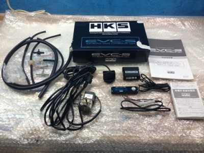

Re: новый марк
Вот такого типа неплохой буст:
по цене тож неплохо в отличие от механикиRe: новый марк
