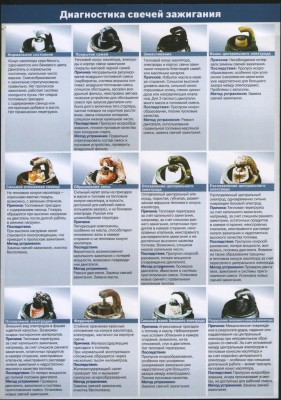

2) Свечи... Какие-то немного беловатые. 3 цилиндр черная(просто черная без сантиметрового нагара), 4 - совсем белая, 8 - черная.

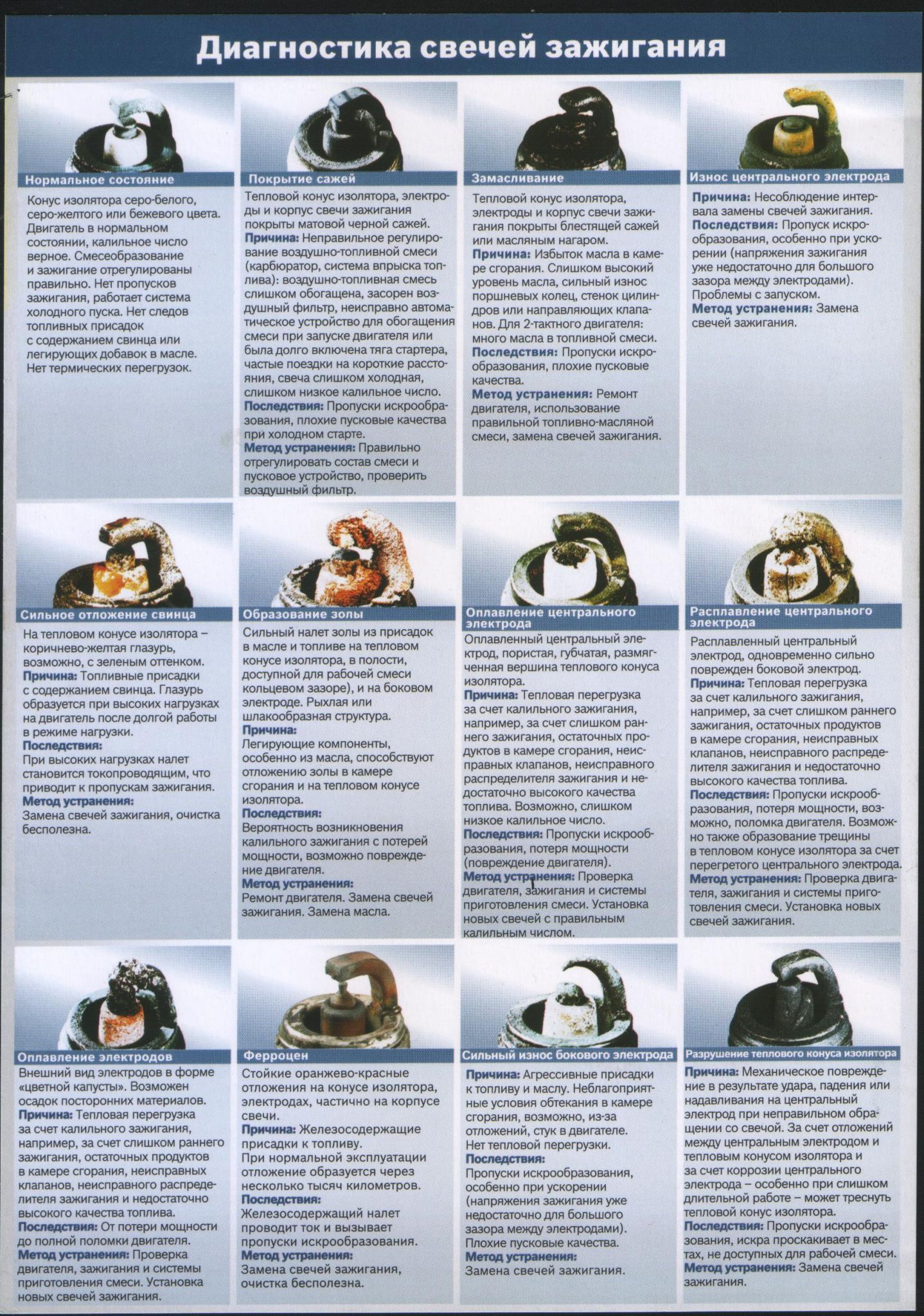

Свечи 3-ая и 8-ая чёрные как?сажа или масло?

Сообщение Tapkin » 07 авг 2013, 21:54

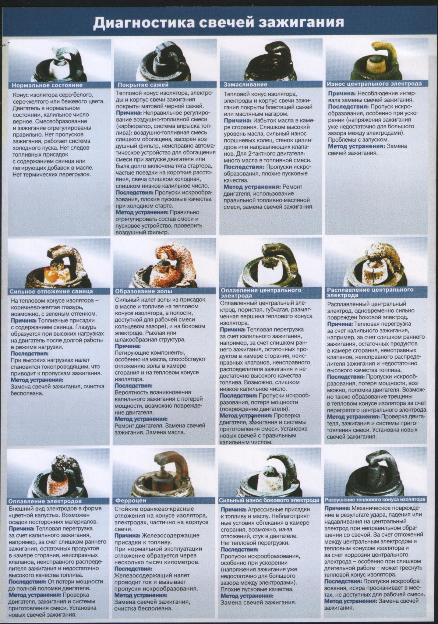

Все свечи как на первой картинке, а 3 и 8ая как на второй картинке. и 4 белее всех.

Сообщение Vision » 07 авг 2013, 22:25
Раз две свечи в саже,это богатая смесь,одна свеча совсем белая,это беднит.
Значит, либо действительно сместились метки,или по непонятным причинам, пара-тройка форс переливают- что навряд ли и скорее всего обозначится чеком.
