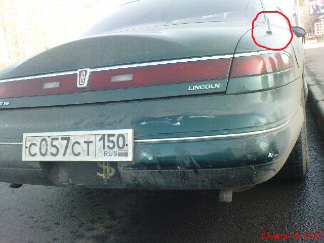

На моём марке выдвижная антенна давно закисла.
Родных, традиционно нет.
Что можно сделать в данном случае
1. забить и ездить так (сама антенна работает, радио ловится)
2. Поменять на выдвижную универсальную китайскую.
3. Поставить заднее стекло от второго поколения, с встроенной антенной, текущее место заварить.
4. Поставить любую приличную антенну в салон (под лобовое и т.д.) чтобы не выглядело откровенным колхозом, текущее место заварить.
ААводы и марководы в частности, какие у вас мысли и предложения на этот счёт.
ЗЫ То что в марке есть чем заняться и без антенны я знаю
