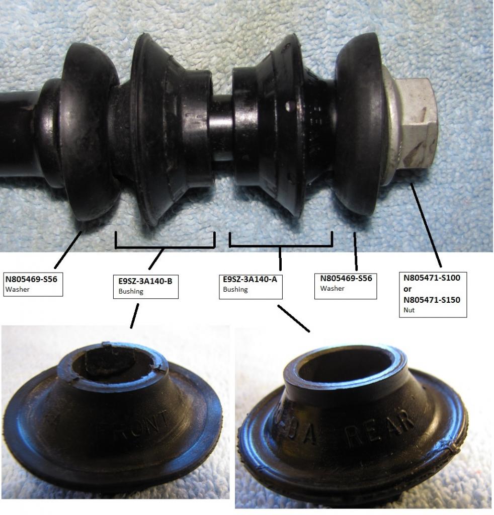

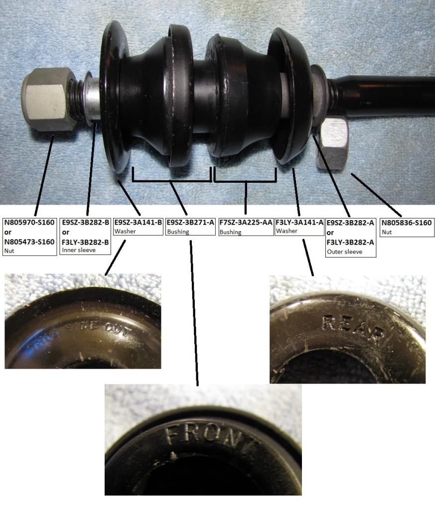

У меня такое ощущение что эти эти типа муга нормально бы работали, если бы втулка былы бы покороче и лучше сжалась.
Re: Запчасти разные
Сообщение Николай Пименов » 04 авг 2014, 13:20
"Типа муга" - полиуретан, и сжимать его нельзя сильнее - лопнет сразу при затягивании.
Картинка с номерами деталей:

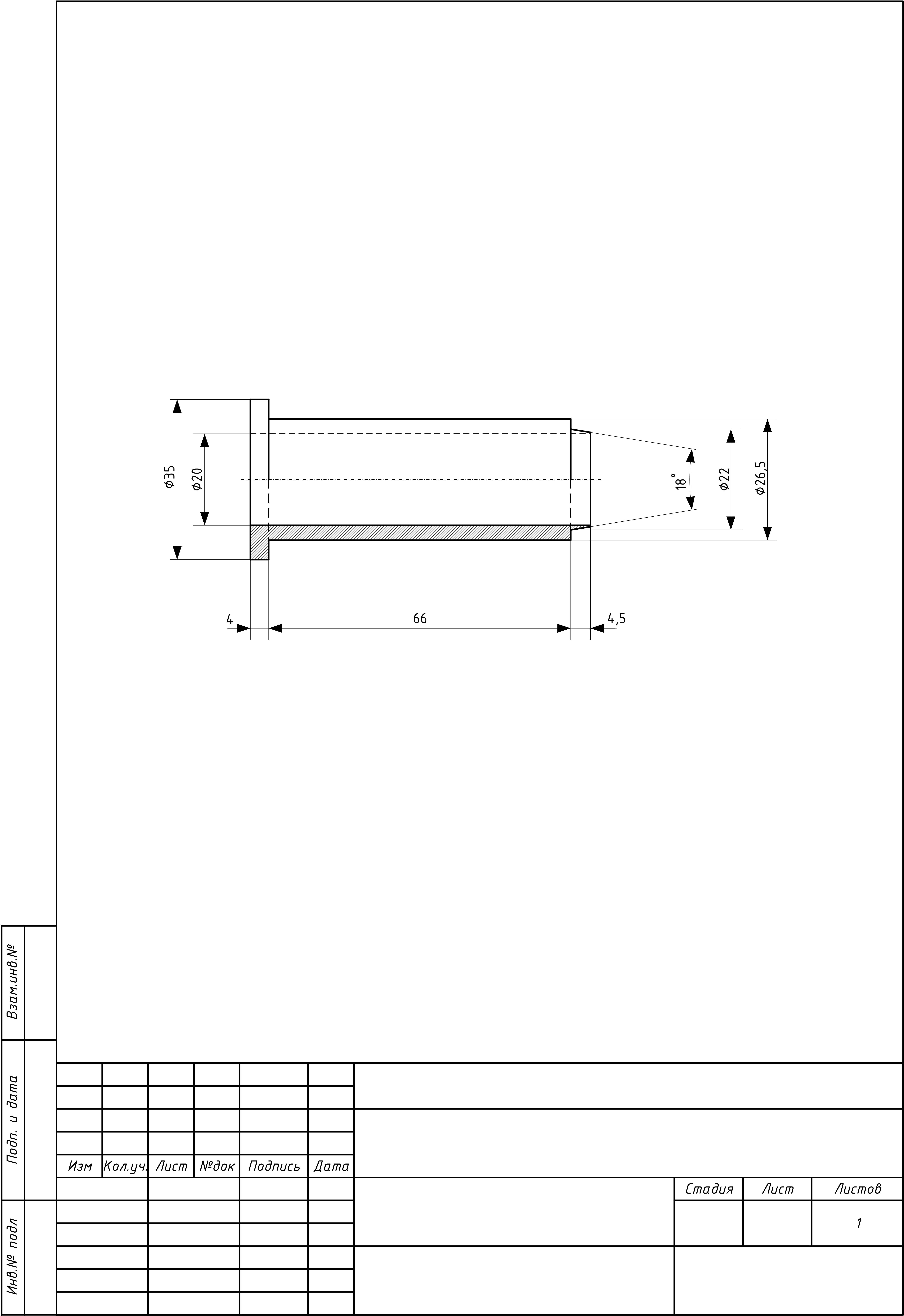

Втулка в задних родных - не требуется, встроена в сами резинки. Втулка в передних - критичная деталь, либо дорогущий кит, или изготавливать по чертежу:
Шайбы - очень надо родные, они к родным деталям идеально подходят. Увы - разбор, Иван, Сашко (потому что новых понятно нет, железки такого плана распроданы все давно).

А по чертежу... Это получается две таких втулки надо на каждую сторону или как? На фото типа внешняя и внутренняя.

Одна на сторону. Всего - 2 шт на машину.
Кит стОит порядка 5000 на сторону. При общей цене комплекта из всех 8 резинок в довольно жадном магазине меньше этой суммы - это перебор.

Я когда менял, думал из кетайского комплекта взять метал.втулку, а резинки форд. Хрена там, не подходят, пришлось оставить старые ржавые.

Николай Пименов писал(а): Втулка в передних - критичная деталь, либо дорогущий кит, или изготавливать по чертежу:
Николай этот чертеж только для половины втулки чтоли? Она же вроде с двух концов закрыта шляпой должна быть?
Вот как у этих http://www.lincolnvscadillac.com/forum/ ... od-Spacers
