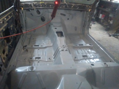

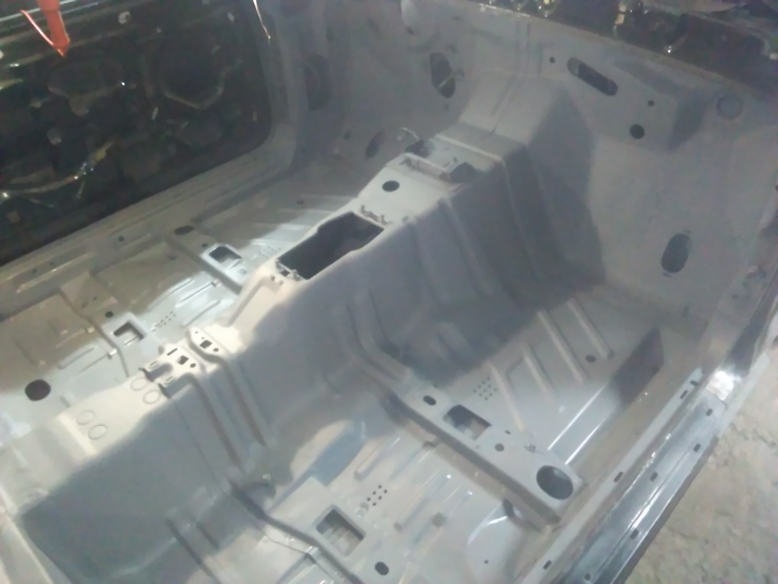

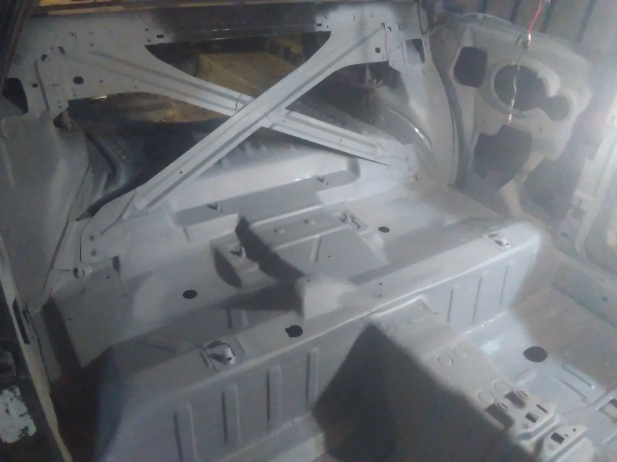

Ухххх салон, на багажник сука грунтовки не хватило. На днях куплю. Красотище, радуюсь как ребенок новой игрушке. Ну а вы не стесняйтесь, как всегда флуд и обсирание моего труда приветствуется.

Я бы крестовину в багажник бы отпилил нах, жесткости от нее все равно никакой, у многих она сломана.

И у меня она тоже была сломана. Я ее заворил. Пусть пока будет. Как сломает что нибуть помошнее придумаю.

Casper_93 писал(а):Спасибо большое. Я понимаю дел еще много, но я считаю что готовый покрашеный кузов это самое главное.
+1000000 :good:
