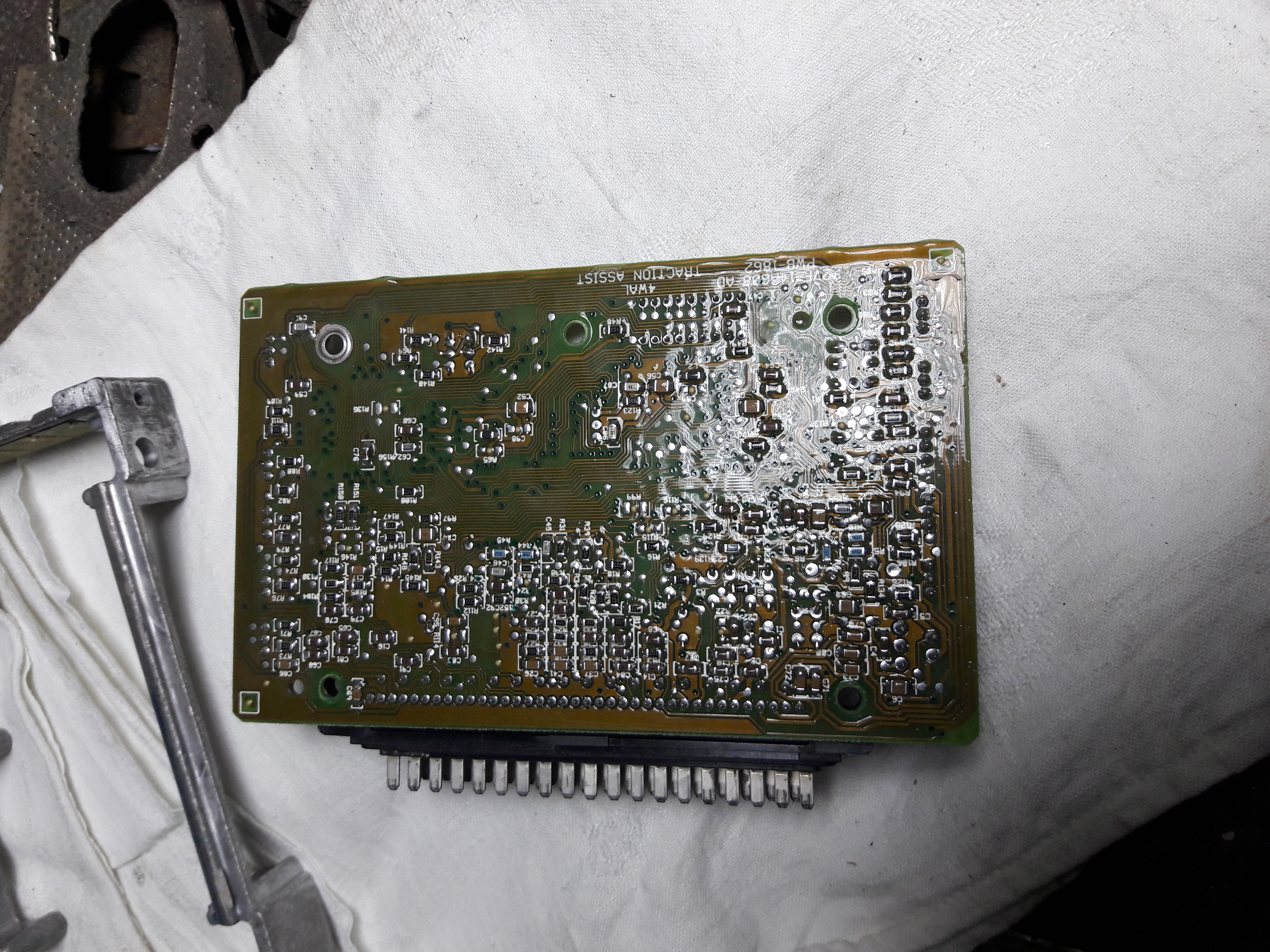

Ну вот и выресовывается немного картина.
Вложение:
20170112_212254.jpg [ 4.36 Мб | Просмотров: 1119 ]

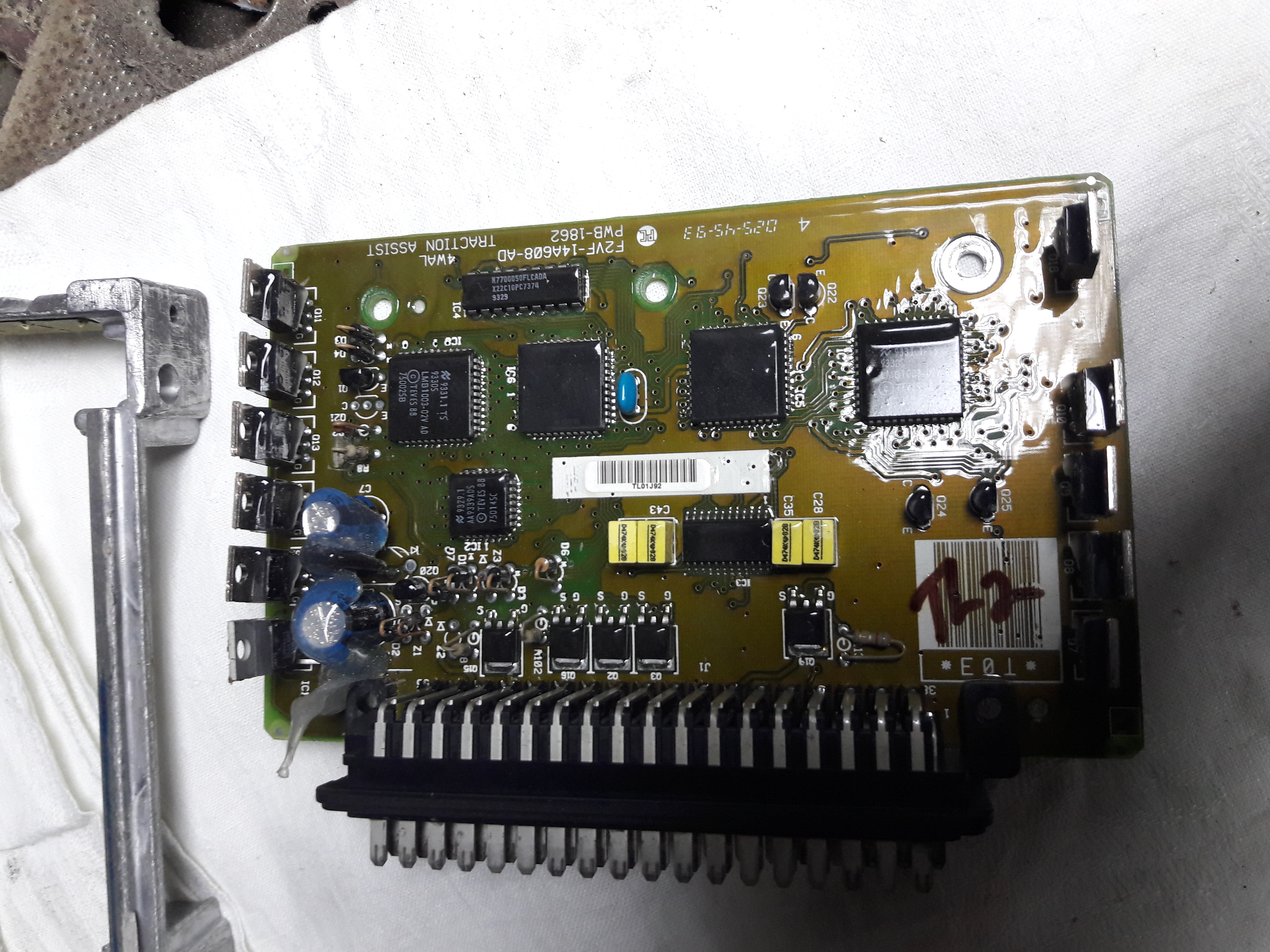

А есть ли в нашей палате электронщики? Хотел бы несколько вопросов по блоку абс спросить.
Вложение:
20170112_212327.jpg [ 4.23 Мб | Просмотров: 1119 ]

Николай Пименов писал(а):
Есть такие. А что с ним не так?
Хотел бы узнать какая главная ножка питания? Прозвонить хочу. Как прохвонить конденсаторы? И еще есть пару моментов, вроде ничего страшного, но хотел бы точно узнать про них, завтра сфоткаю поближе и покажу. А лучще Николай созвониться по скайпу после старого нового года и вы меня немного прокансультируйте как вообще блок попрозванивать и проверить сопротивление. Если вы помните то машина вела себя как будто абс вообще с завода небыло. Лампочка при включении зажигания загоралась далее тухла. Ошибок никаких не показывала, на диагностику вообще не выходила. Проводку всю касающуюся абс просмотрел и прозвонил, касеков в ней не найдено.

Прозвонить нормально можно только отпаяв. Потому как если плата многослойная, то не зная схемы ни хрена не выйдет. Судя по фото там пара электролитов стоит, их можно ради профилактики поменять. Остальное керамика залитая толстым слоем лака. Остальное смотреть смысла нет, если только нет видимых термических следов. Имхо проблема не в блоке. Проверяй разъемы и выключатель круиза. Лучше конечно найти фирменный тестер с модулем в разрыв.
Ну может и так, незнаю я в электронике не понимаю. Да разъемы все нормальные я проводку всю перелопатил. А причем тут круиз? Он у меня в штатном режиме работал. Не разу небыло никаких косяков.
