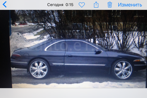

Maxopka
Сообщения: 2663
Откуда: Екатеринбург
Re: Тормоза
Сообщение Maxopka » 22 дек 2015, 11:27
Николай Пименов писал(а):Шлицы надо на американском форуме глянуть.
А 18е диски - уже дикое зло. А с учетом изложенного ранее про общую прочность подвески - зло вдвойне.
Вот в области у нас продают.
http://auto.e1.ru/car/used/lincoln/mark_viii/7556734
А на 18 Иван ездил вроде
