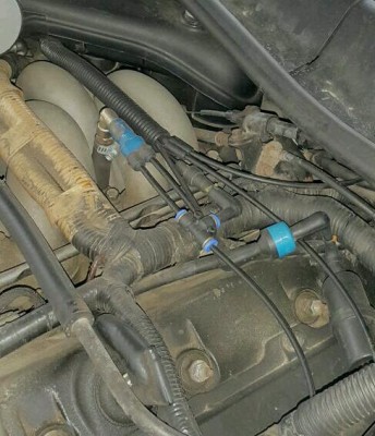

Я свой потрескавшийся тройник выкинул, поставил кусок шланка на хомуте, добавил фитинги камоцци и и заменил все трубки на ПЭ 4 мм.
Если кому нужен pcv клапан, у меня их есть, прозапас купил.

Сообщения: 7549
Вакуум
rps20170305_224601_111.jpg [ 52.16 Кб | Просмотров: 830 ]
