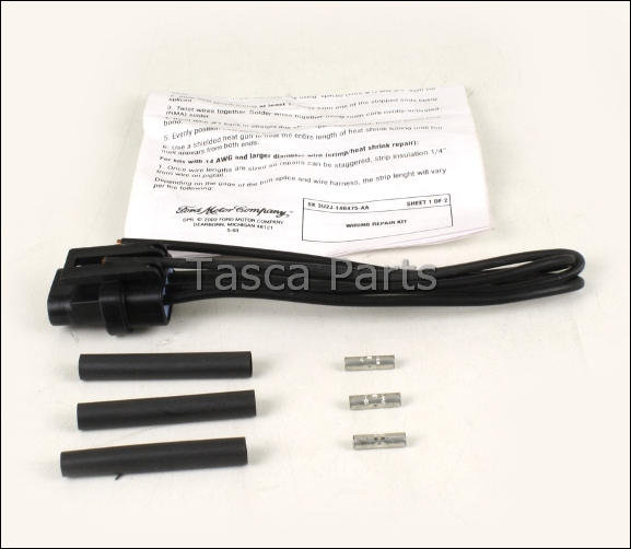

Фордовый кит
Фордовый кит

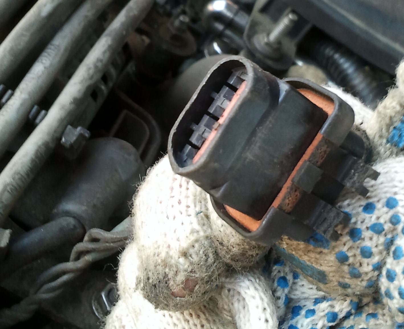

Сломанный штекер
Сломанный штекер
Re: Гена
Сообщение GoaD » 07 май 2012, 23:33
Совсем другое дело :)
Re: Гена
Сообщение Николай Пименов » 08 май 2012, 00:39
Ну вот, клеммы на человечьи похожи.
По разъему: если нет претензий к контактам (нормально контачат пока вилка утоплена как положено), предлагаю не заниматься сращиванием проводов, а заменить только корпус разъема, благо он разборный.
Re: Гена
Сообщение GoaD » 08 май 2012, 00:58
Не уверен что смогу разобрать вилку. Провода там тоже не ахти старые, всетаки жар от мотора сильно сушит изоляцию, лучше срежу их нах под корень.
Re: Гена
Сообщение Николай Пименов » 08 май 2012, 01:08
Слабым место будут стыки, потому что хвостов не хватит до разъема моторного жгута. Кроме того, перебирать жгут (это придется полюбас делать, не оставлять же провода снаружи, да и до старых добраться надо) - не лучшая идея, посыпется чего вокруг - и тю-тю.
Разъем разбирается так: со стороны будущего генератора вынимается красный предохранитель (вытягивается наружу, может иметь защелку, доступную сбоку). Потом отгибаются стопоры по одному и контакты вынимаются со стороны провода.

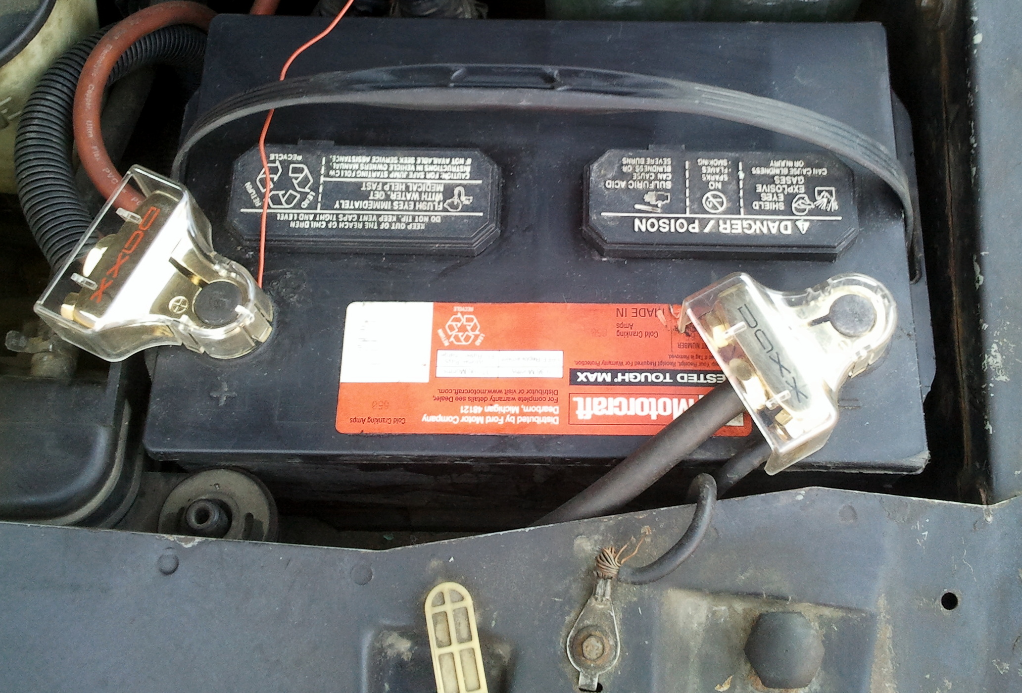

Miha
Сообщения: 2453
Re: Гена
Сообщение Miha » 09 май 2012, 01:15
а можно, что бы не изголятся с клемами на акб, сделать распределитель как на 2011 Cadillac SRX ?
см 04.49

Miha
Сообщения: 2453
Re: Гена
Сообщение Miha » 10 май 2012, 13:33
Николай Пименов писал(а): ... обязательному нонче наличию кондера для музыки....
есть такой, его "+" как раз хочу повесить на распределитель
надоели аццкие провода от аккума, это не удобно и не практично. имхо
Николай Пименов писал(а):...Хотя провод от гены до шины, от аккума до шины и оба земляных, и те перемычки по заряду придется всё равно заменить ...
из-за старости? какой провод посоветуешь купить для "перетяжки"?
Николай Пименов писал(а): но силовой провод после этого можно тащить не на аккум, а на эту шину, да ещё и пред оставить тот, что на музыку всегда был (увеличив ток, Макси бывает до 80А, выше крыши).
схема музыки у меня такая: от аккума -> предохранитель -> конденсатор -> усилитель , колонки, головное и т. д.
я так и планирую сделать: от распределителя -> предохранитель -> конденсатор и т. д.
