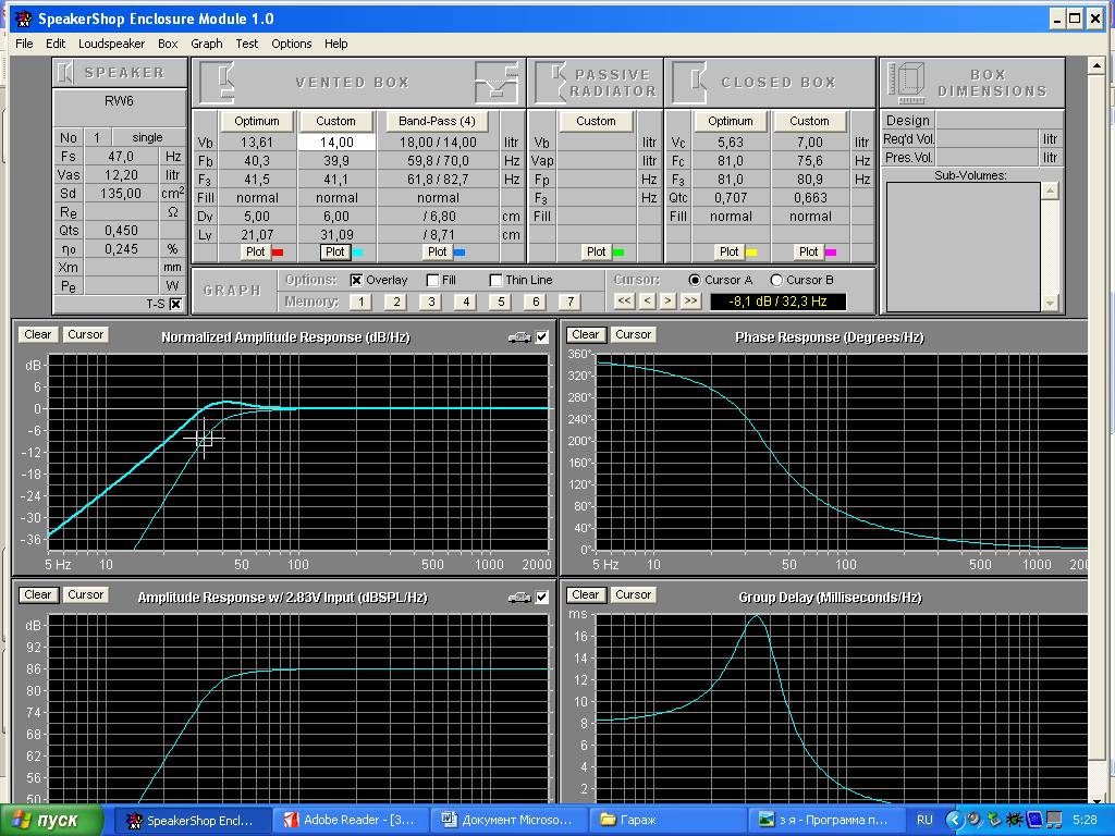

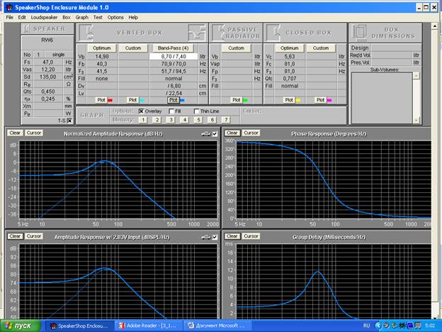

Нашел сейчас мануал по Вашему комплекту. Посчитал по изложеным в нем параметрам, вот что получилось:
1. Половинка Вашего бандпаса.
2. Закрытый ящик 7литров (добротность хорошая, да и АЧХ более менее... )))))
3. Фазоинвертор 14 литров с тоннелем 6*31.9см.
фазик
(190.79 КБ) 5 скачиваний
закрытый ящик
(185.43 КБ) 7 скачиваний
бандпас
(68.95 КБ) 690 скачиваний

На левом верхнем графике АЧХ (толстая линия - с учетом передаточной функции, тонкая - без учета) :)

А изнутри разве не мохнатым ковриком оклеивают?
А что, в теории бандпасс играет с 0 Гц? А на самом деле?
То есть при правильном согласовании с мидбасом и небольшом подъеме нижнего баса (например, средствами усилителя или эквалайзера головы), я могу получить (в теории) горизонтальную АЧХ. Но в машине она сразу станет не горизонтальной из-за конфигурации салона (АЧХ). Кстати, "на бумаге" система с бандпассом выглядит более управляемой, чем ФИ (и менее управляемой, чем ЗЯ).
Про ящик: подвижные стенки "внатяг" на этот самый вибропласт с регулировкой положения винтами (4 по углам). Плюс можно стенки, к которым она торцом, стянуть хомутом, чтоб её дополнительно "зажало". Ничего особо сложного, муторно только.

Ну, как сказать играет.... если это можно так назвать... ))))))))))))))))
В смысле "в машине она сразу станет не горизонтальной"? А до этого она "где" будет? )))))))))) Система же в машине будет строиться?! ))) Нижний бас поднять будет тяжеловато... средствами усилителя даже если там четвертого порядка фильтры, что вряд-ли.... Да и вообще комплект этот сабвуферный, интересный)))) Для тех кто легких путей не ищет! )))
А про ящик - я и говорю мороки много. Но с бандпасом подругому наверное ни как не справиться. Регулировать и слушать. Только одни объемы мало менять, тоннели тоже...

Ну, "горизонтальность" вне машины - это типа глушеной комнаты, колонки стоят в рекомендованных объемах и т.п. Теория, короче.
Фильтры там человеческого 3-го порядка, 18 Дб. На такую частоту понятно не настраиваются, но если поставить на 50-60 Гц и ПРИДАВИТЬ, а потом общий уровень приподнять, мож чего и выйдет.
