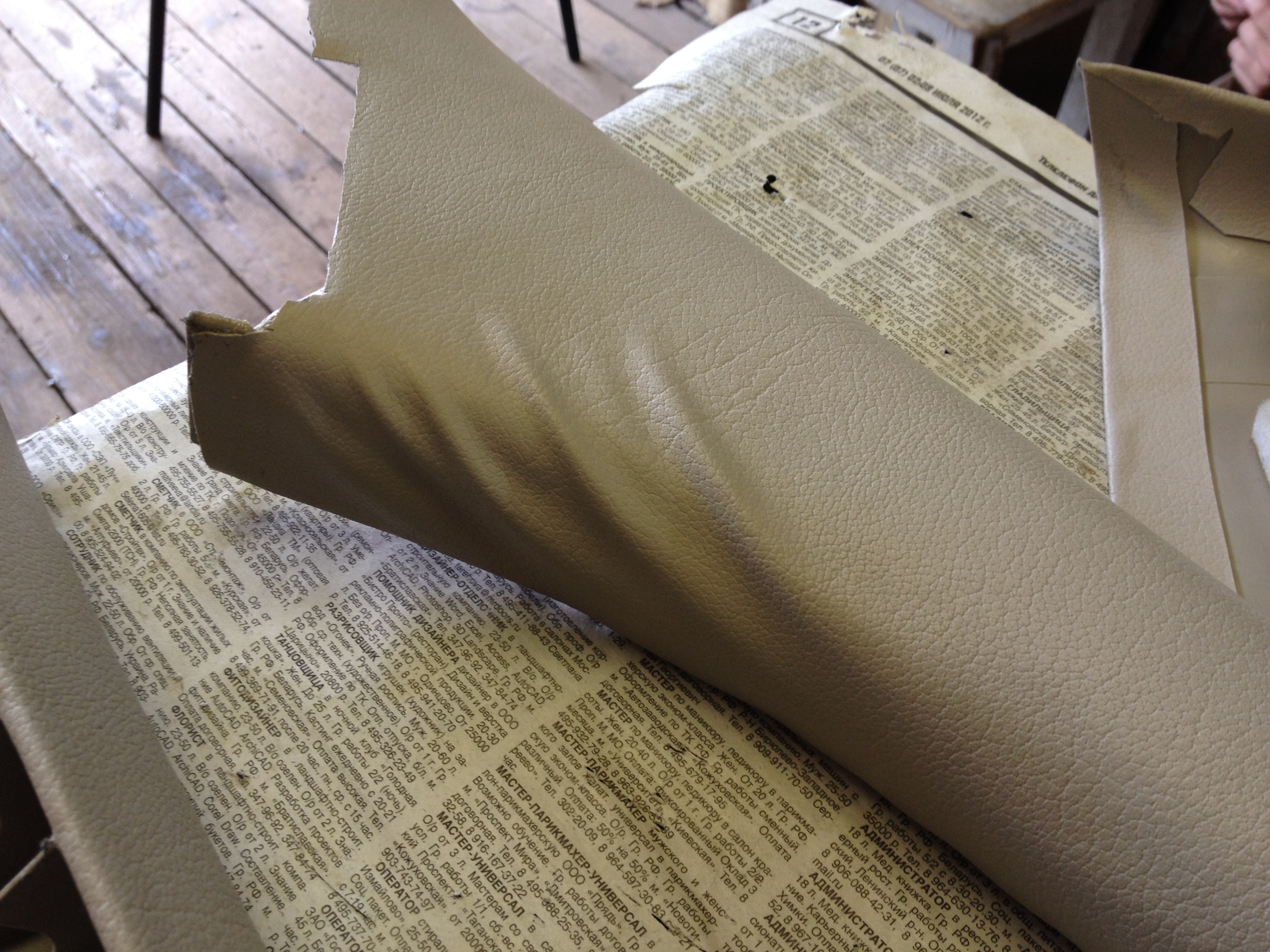

Оклеивался пластик всех стоек - передних, центральных и задних - 6 штук.Guns писал(а):sam01
спасибо за отзыв.интересно а что ты им обклеивал может поверхность изначально не подходит под него и надо вышкруить?хотелось бы фото посмотреть.
я всегда писал что кожзам плохо тянется и подходит только для ровных поверхностей...
Шкурить пластик формованный под кожу - то еще занятие: слишком высокая цена на выходе получится (если только для себя заморочиться, но для себя есть более простые и дешевые способы). А ведь эта дрянь стоит у Вас как космический аппарат!
Кожзам тянется хорошо. Как я уже сказал проблема в дерьмовых клеевом и армирующем слоях.
Здесь хоть шкурь, хоть не шкурь - бесполезно. Все одно клей плывет при температуре свыше 27 градусов. Фото сделал - в яблофоне лежат. Попробую закинуть сюда.
Вот фотографии.
Это деталь, которая будучи обтянутой пролежала ночь в гараже. Вот такие неровности видны на обтянутых деталях из-за тонкого материала. Отслаивание клеевого слоя на сгибах, точнее в местах напряжения материала. Отслаивание армирующего слоя. Одним словом - полное УГ.

про температуру плюсовую - подтверждаю. у меня небольшие кусочки, но на солнце образцы по пластику можно двигать чуть ли не по всей панели - клей плавится и хреново держит. т.е. я допускаю, что какая-нить передняя стойка, обтянутая алькантарой, если за нее взяться, может пойти складками.
на минусовые температуры пока не проверял, морозилка пока еще отключена, а гонять ее ради пары кусков и спортивного интереса - нет желание.

значит надо вышкуривать пластик изначально и доп.клей к нему не помешает...
натяг надо меньше делать
спасибо за фото
игрок у нас собственные авто обтянуты этим материалом.потолки,стойки,клеили прям на родную поверхность и все ок,ничего не отлипает и не ползает)на автоэкзотики под солнцем весь день стояли и все ок...подъезжайте,смотрите)
спасибо за фото
