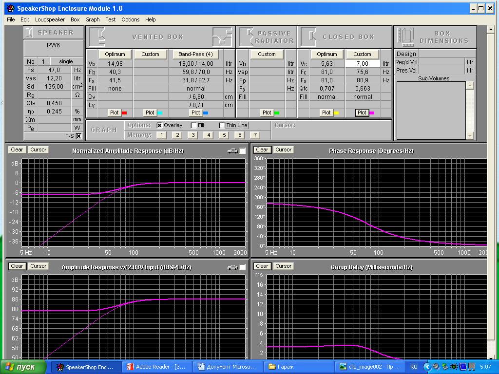

Нашел сейчас мануал по Вашему комплекту. Посчитал по изложеным в нем параметрам, вот что получилось:
1. Половинка Вашего бандпаса.
2. Закрытый ящик 7литров (добротность хорошая, да и АЧХ более менее... )))))
3. Фазоинвертор 14 литров с тоннелем 6*31.9см.
Мат они имеют в веду - вибродемпфер... ну незнаю, например STP'шный вибропласт, толщиной он от 2х до 4х мм. Виброгасящий материал горячей укладки, на основе битума. Фольгирован.
На счет регулируемого объема - идея конечно отличная!!! Но довольно таки трудоемкая! Обеспечить герметичность объемов привозможности их увеличения и уменьшения .... если только чем то заполнять! ))))))
- Вложения
- фазик
- (190.79 КБ) 5 скачиваний
- закрытый ящик
- (185.43 КБ) 7 скачиваний
- бандпас
- (68.95 КБ) 690 скачиваний
