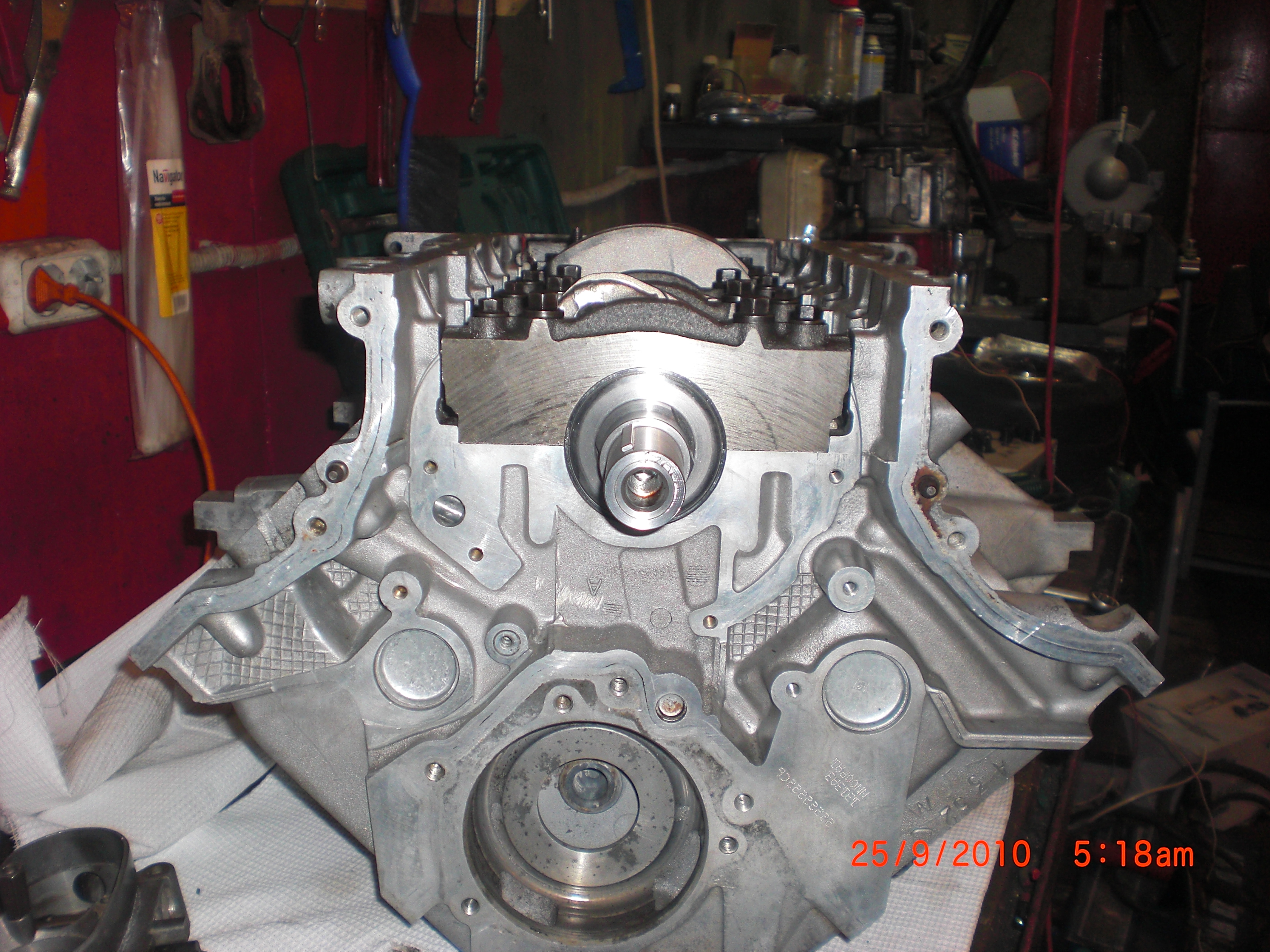

как собрать мотор

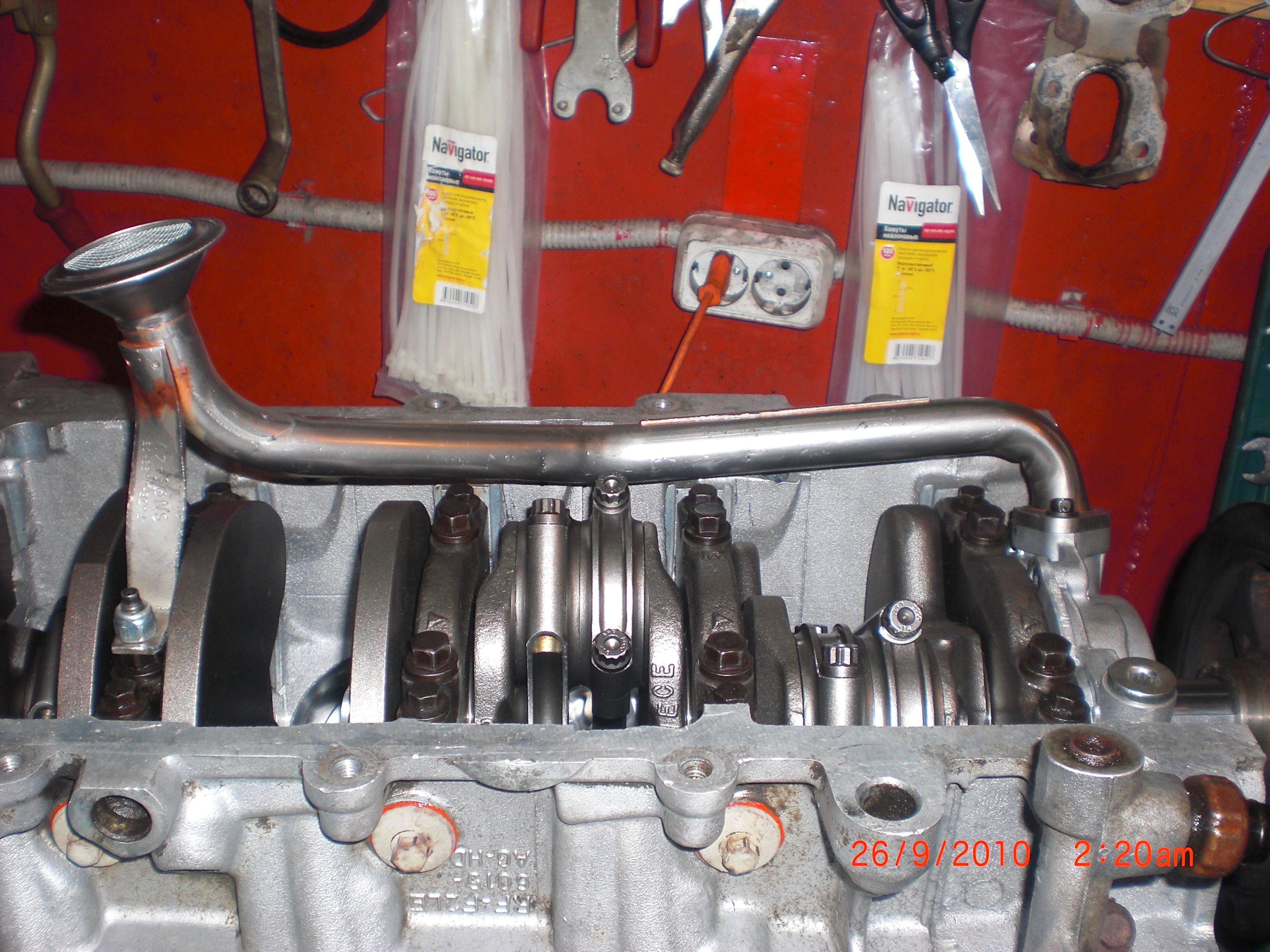

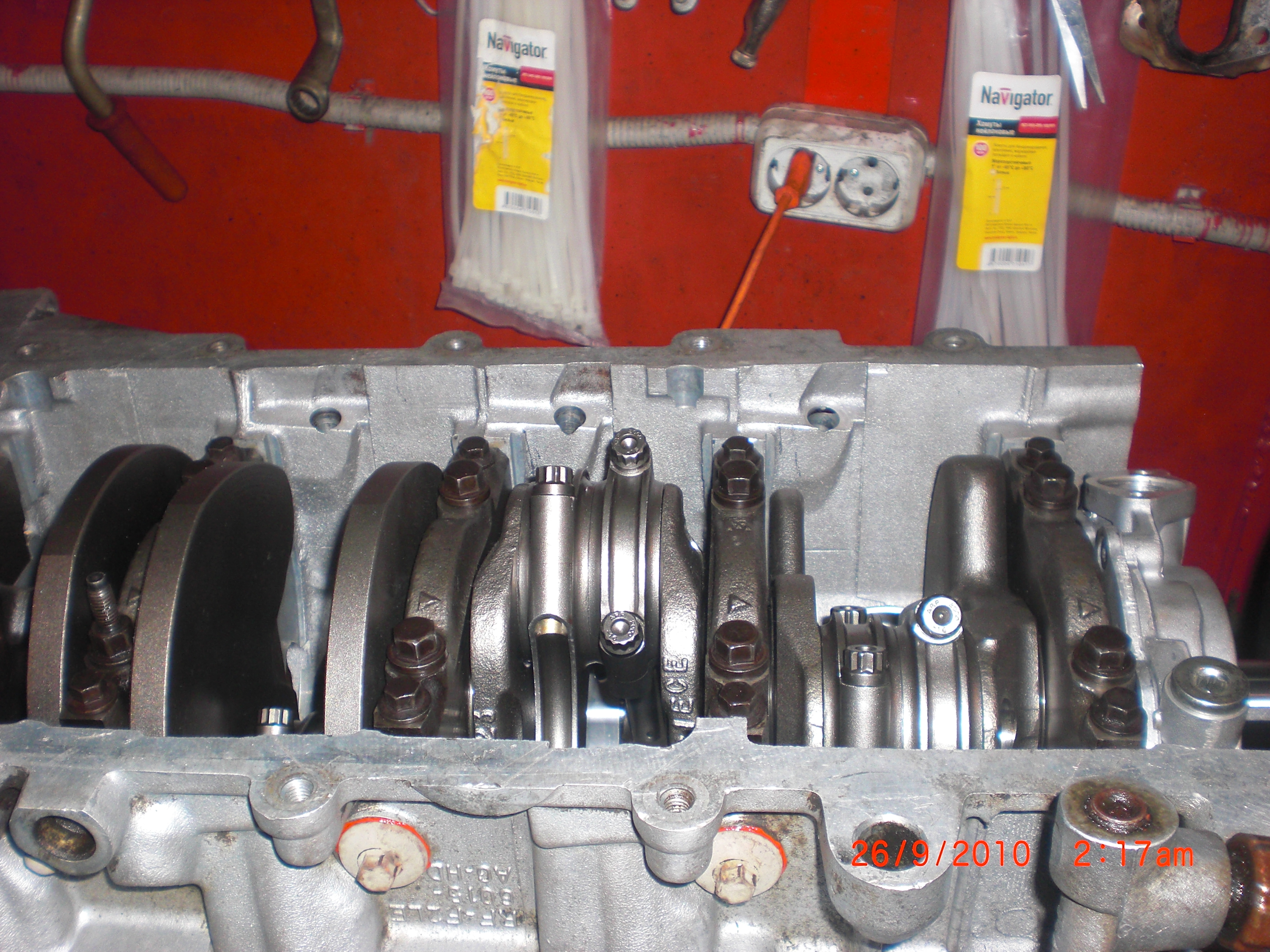

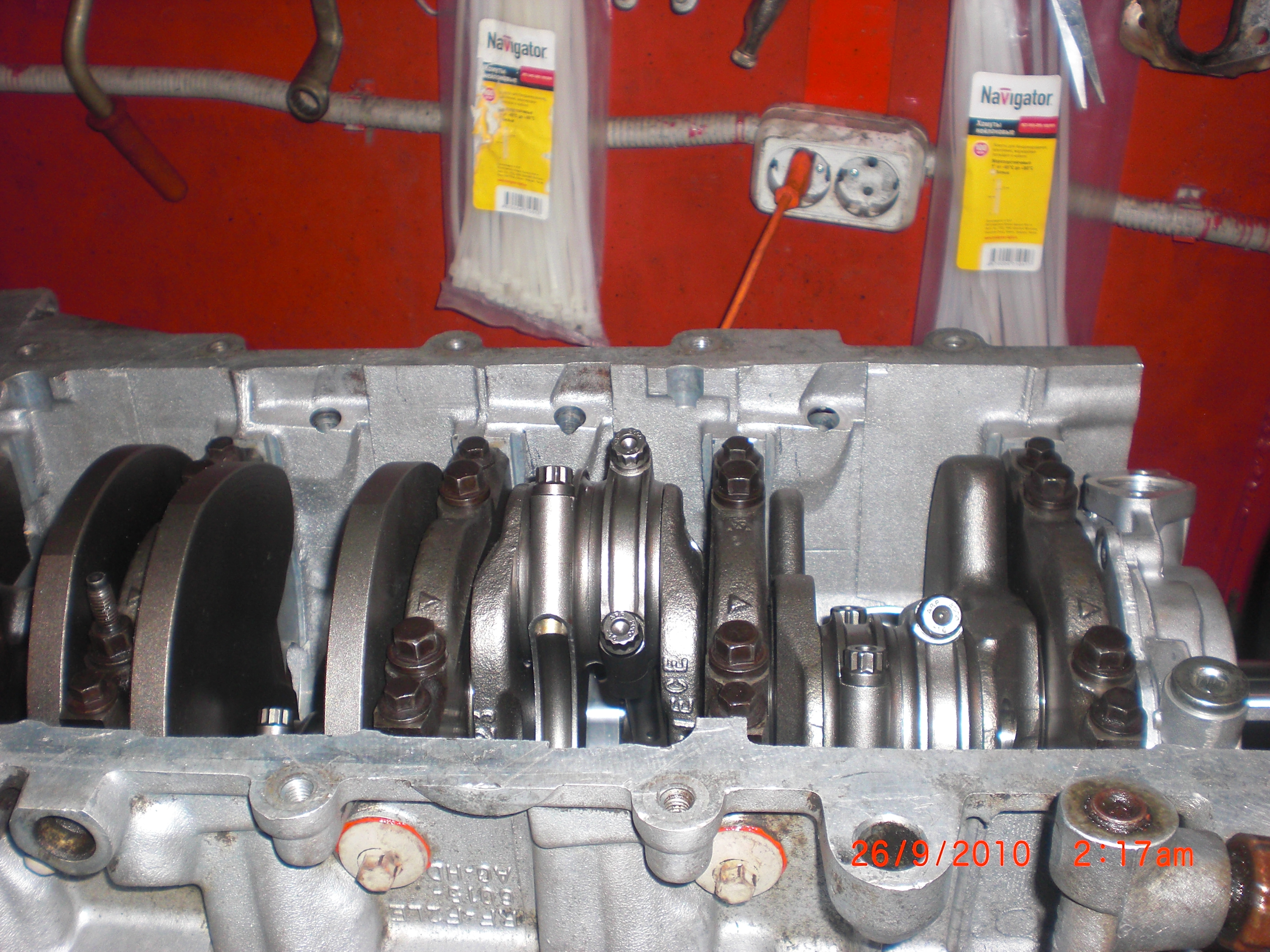

шатуны затягиваем как говорит Николай Пименов
В несколько заходов (подтягиваем - подтягиваем другой - опять первый и т.д.) до 25-35 ньютон, потом ещё 90 градусов.
Re: как собрать мотор
Шатуны это родные методом слома. А ковка те, что я видел не ломанные, а шлифованные, но места все-равно нельзя менять.
Спец по зазорам, у тебя файл ту фит кольца, ты из нужной таблички зазоры взял?

Кованые изделия не ломаются - потому и шлифовка. Но там точность шлифовки порядка того же слома
да табличка вместе с кольцами пришлаTapkin писал(а):Спец по зазорам, у тебя файл ту фит кольца, ты из нужной таблички зазоры взял?

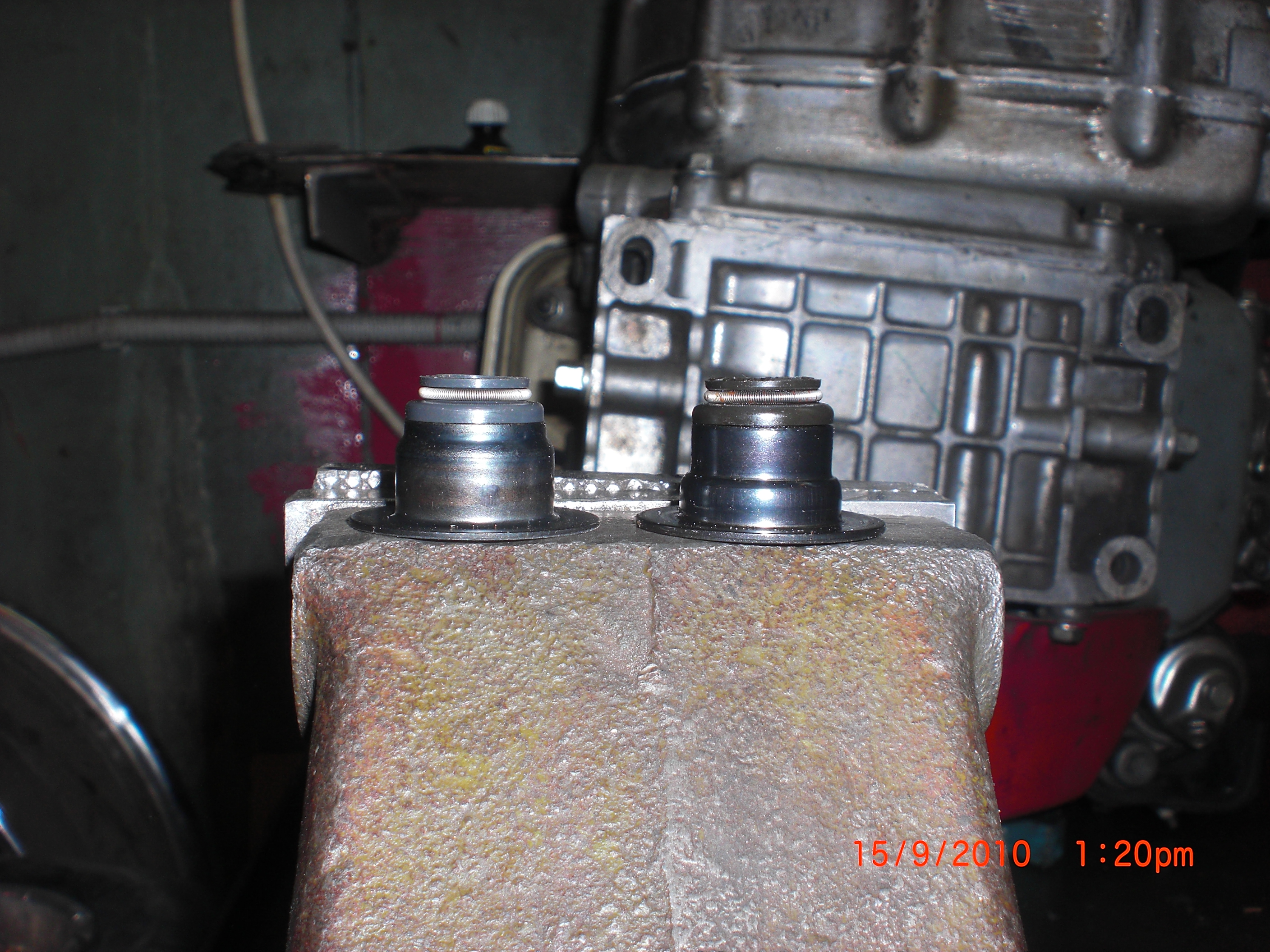

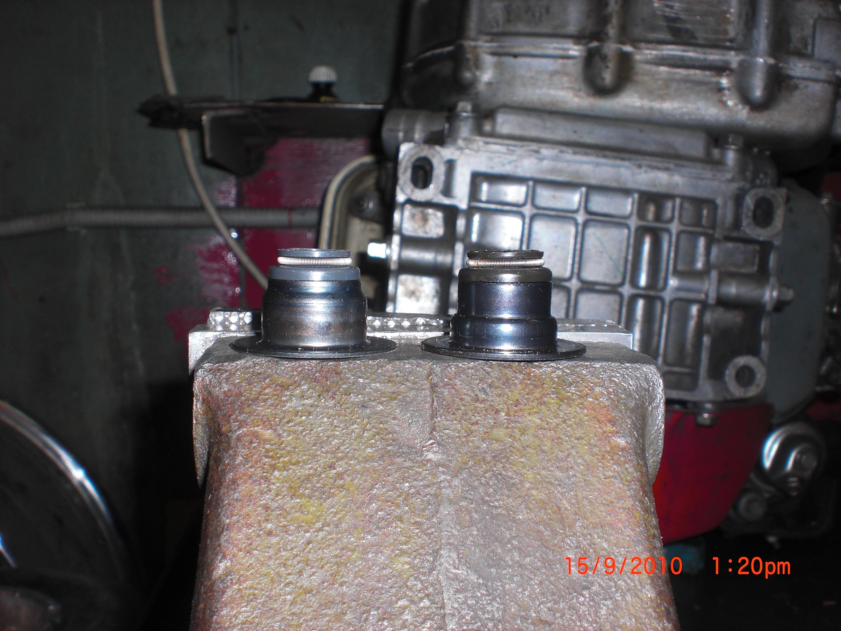

потом понадобяться маслосьемные колпачки
на разных годах они разные на 93 годете которые справа
а слева на какой? или тока на 93 другие?
точно 93 особенный
сальники другие и литье без хрома
кстати если кому надо есть комплект тех которые слева

думаю из штатов тянуть в комплекте с другим барахлом будет проще чем из омска тока маслосъемники
а какой на 95-96 парт номер?
