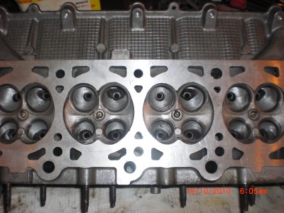

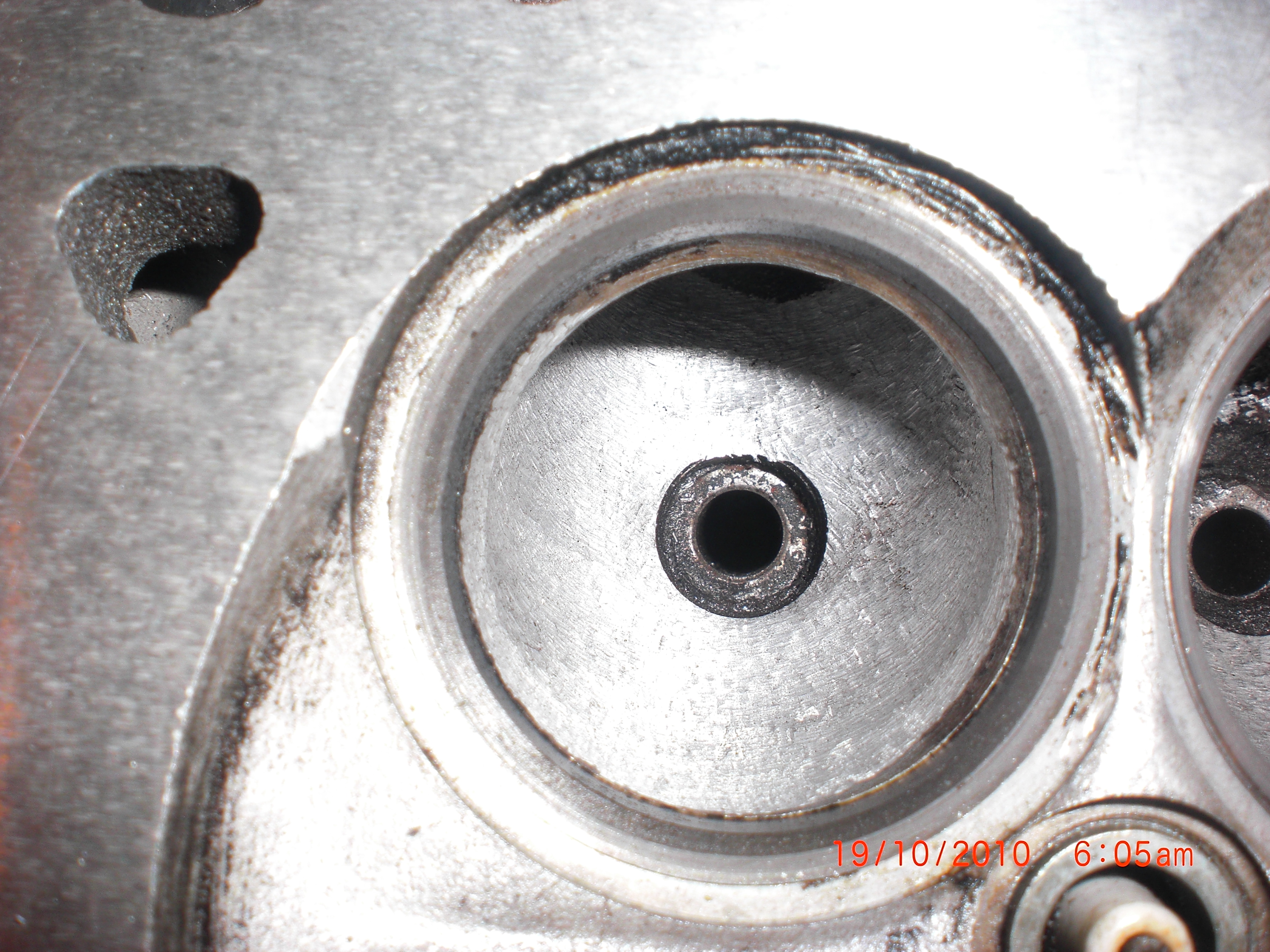

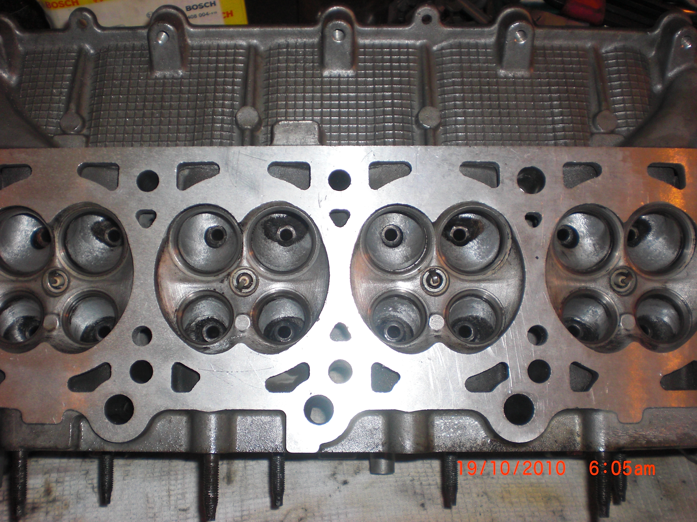

потом берем коронки и поправляем седла клапанов
средняя плоскость 45градусов и верхняя 60градусов

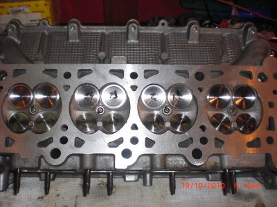

клапана также надо проточить чтоб онибыли ровные и без раковин
после притираем клапана алмазной пастой на клапане появиться серая полосочка она должна быть шириной 1мм

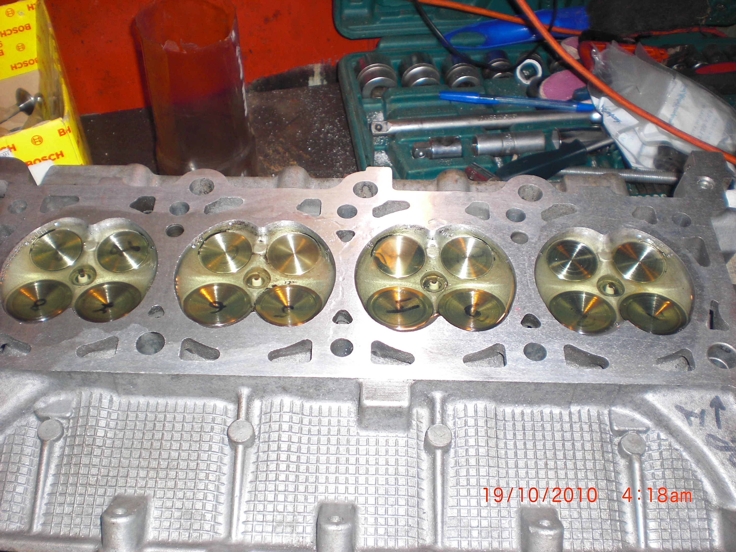

дальше делаем то во что никто неверит
наливаем бензин и проверяем качество притирки если побежит клапан притираем заново
в клапана просто вставлены и висят подт своим весом без пружин и сальников
каждый клапан притираеться под свое место и менять их нельзя
