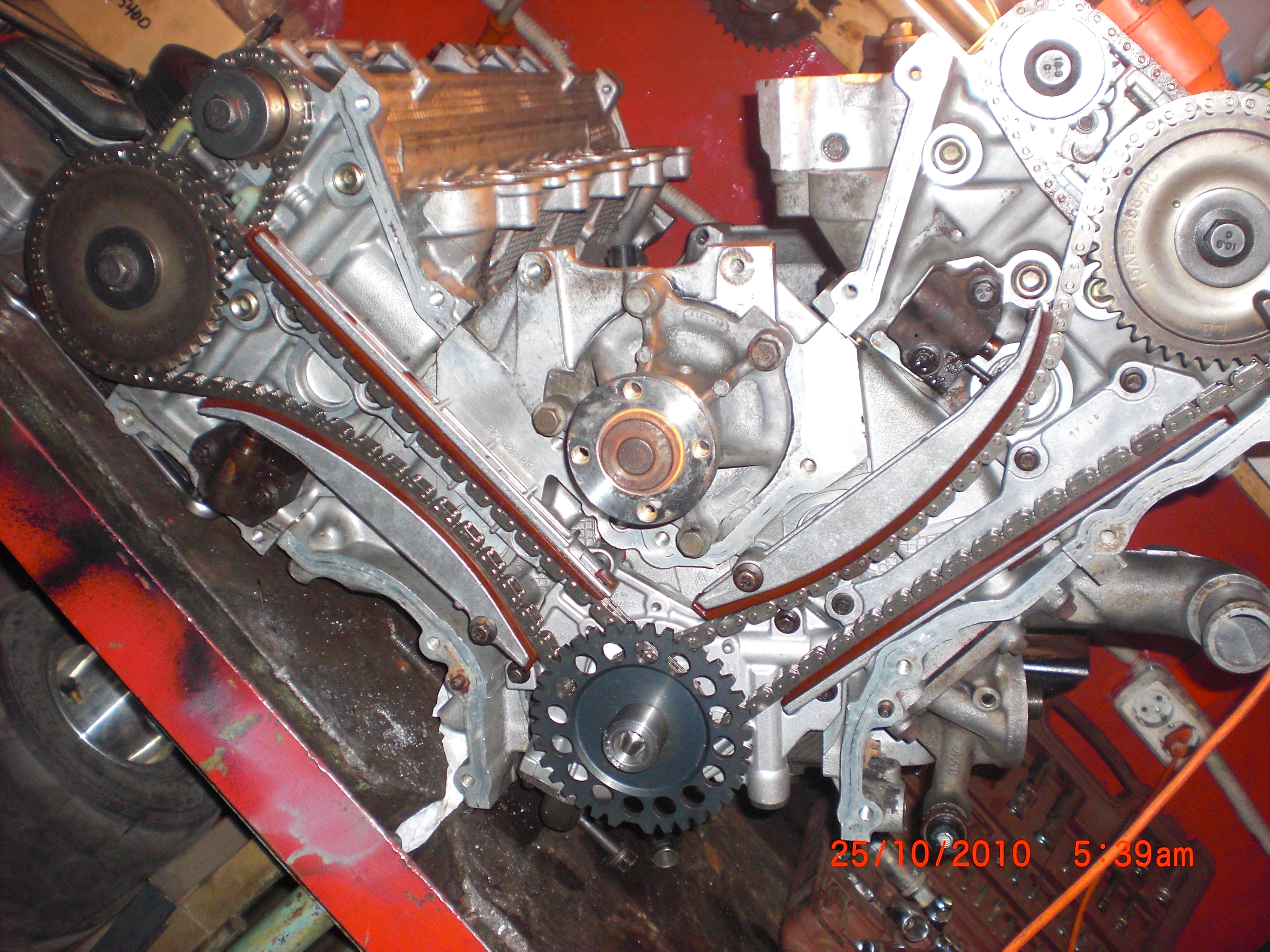

как собрать мотор

закрываем лобовую поменяв в ней сальник
поддон и крышки клапанов
вот впринципе и все мотор готов

а чуть незабыл и на левой головке метки распревалов также как и на правой паралельно

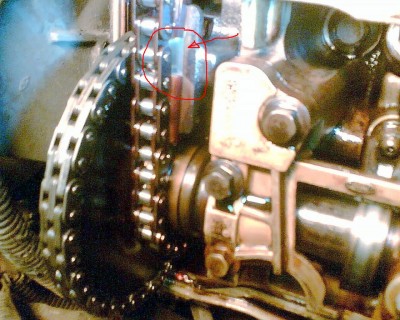

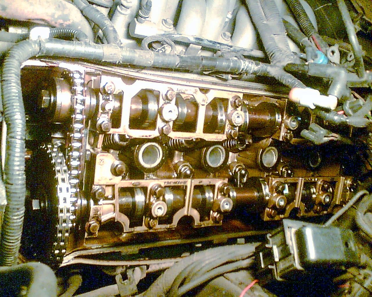

Короче снял я клапанные крышки (и какой мазохист придумал такую установку движка, еле вытащил левую крышку
), с виду все на месте, все целое, кроме левого вторичного натяжителя цепи, у него была отломана серединка пластиковой накладки. Даже не знаю, что могло так стучать, натяжитель чтоли!?

Как работает натяжитель? Написано что он гидравлический, но как точно работает?

Ну как работает. Внутри масло под давлением определенным, давит на салазку, покрытую пластиком (в нисходящей ветви, т.е. где цепь "обратно" идет, а не в той, через которую тяга передается), выбирая слабину цепи.

Снять головы не снимая мотора можно - там болты, а не шпильки. Подобный съем даже мануалом предусмотрен (так называемый раздел "работы, не снимая мотора с машины").

А натяжитель вообще может както стучать?

Стучит цепь, плохо натянутая натяжителем. И не стучит, а издает ненормальные звуки скорее.
