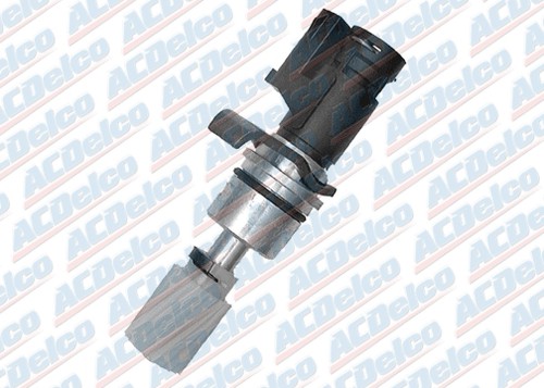

Вероятно проблема в приводе датчика скорости, я с таким сталкивался.
Либо износилась шестеренка на самом датчике, либо ответная шестерня в Акпп.
Сообщения: 49611
Re: Форд Меркурий 1992 3.0 акпп не переключает
Сообщение Dima » 01 май 2018, 09:58
Датчик выглядит вот так, на конце его та самая шестеренка.

Датчик этот найти легко, в него втыкается трос спидометра.
