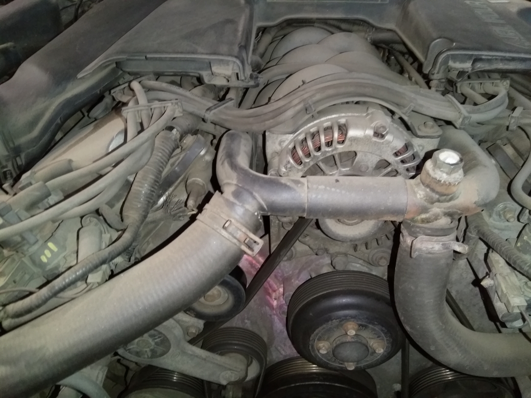

Всем привет!
Сопливит антифриз на входе в правую голову (не с датчика).
Там прокладка внутри? Или что-то сложное?

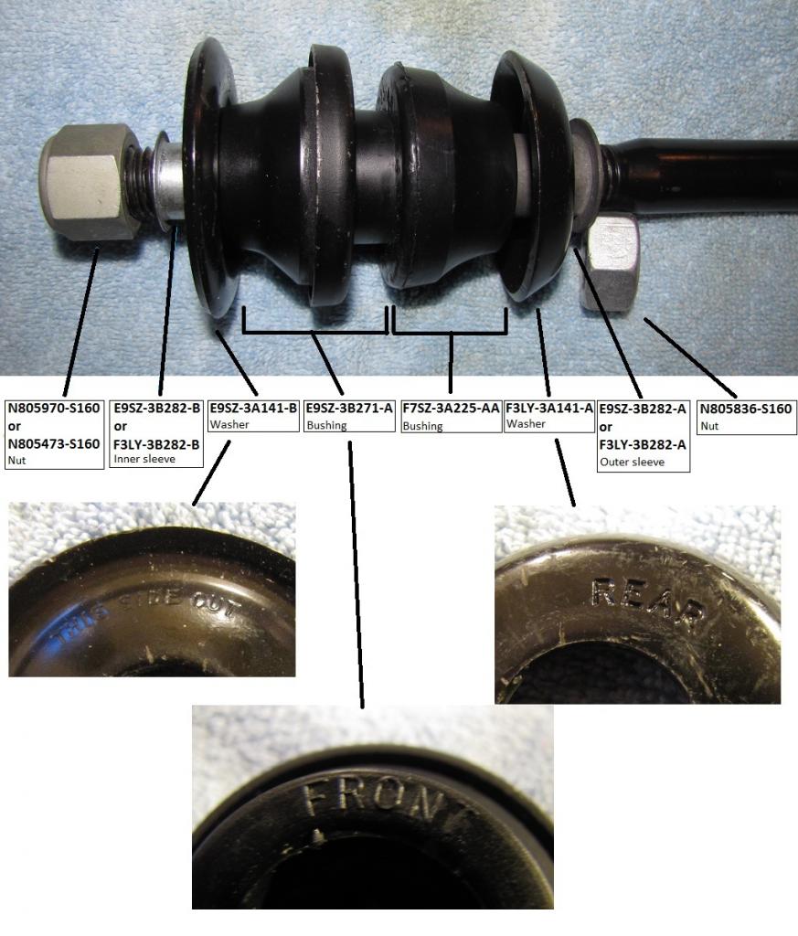

И еще вопрос - резинки на продольные рычаги нужно пробовать искать оригинал?
(собственно мне только самые большие резинки нужны, остальные есть. И трубки отдельно можно купить? А то подгнили они)

Re: Есть вопрос!Давай давай!
Сообщение Николай Пименов » 19 сен 2018, 00:38
На входе в блок - прокладка (3 шт, 1 на правой башке, одна на левой и на месте объединения половинок трубки третья). Номер детали - ford 391379-S101 или ford -391379-S101, продается в пакетиках по 3 штуки, неоригинал то есть то нет и идеально подходящий не всегда подбирается верно.
Резинки подвески предпочтителен оригинал из резины. Передние оба два вида - в наличии и ещё есть, шайбы - на разборе, дистанционная трубка или по приложенному чертежу или вот тут https://www.tbscshop.com/front-strut-ro ... eeves-kit/ (https://www.tbscshop.com/front-strut-ro ... m-washers/). Также там водятся б/у шайбы (https://www.tbscshop.com/front-strut-ro ... rm-washer/, https://www.tbscshop.com/front-strut-ro ... mark-viii/, https://www.tbscshop.com/front-strut-ro ... asher-nos/), а также модная пробка для трубки, о которой речь шла выше (https://www.tbscshop.com/Cross-Over-Tub ... -46L-DOHC/). Задние резинки (к рычагу) оригинал снят с производства, но энтузиасты постарались (https://www.tbscshop.com/thunderbird-sc ... shing-set/) - очень важный компонент.
Сообщение Stas-5 » 19 сен 2018, 09:19
Николай, спасибо большое!
Т.е. стоит поискать прокладки - подобрать сложно?
Единственное что по номеру смог найти - на сайте fordpartsgiant.com. Вроде, есть в наличии, но не понял пока как там с доставкой.
Трубка-то на продольный рычаг оказывается непростой формы! А то на картинках просто кусок трубки.
Мне повезло, и от прошлого владельца (Махорки) остались резинки оригинал на продольный рычаг - по три штуки, только больших нет.
Может купить неоригинал резинок на перед за 2т.р. и оттуда взять трубки и шайбы?
Сообщение Николай Пименов » 19 сен 2018, 10:26
Не пробовал, как там с доставкой. Напряги Академию на доставку (ещё с чем-нибудь комплектом, например, с резинками для подвески).
Там 2 трубки с развальцовкой на конце, вставляющиеся одна в другую в оригинале. А замены - толстостенная трубка (вполне соответствует тем двум по размерам), дающая такое же расстояние между шайбами (то есть - то же сжатие резиновых шайб, для чего она собственно и есть). У сайлентов на втором конце рычага (что в поперечный рычаг входят) такая же трубка, только она залита внутри сайлентов с завода.
По резинкам - ты чего-то мудришь...давай-ка по картинкам объясняй!

Сообщение Dima » 19 сен 2018, 10:35
Классно на новом форуме картинки вставляются!
Сообщение Николай Пименов » 19 сен 2018, 12:20
Ну как...мне и раньше удавалось так же...а вот при нажатии грамотно всплывают в полноразмере - это очень гут.
