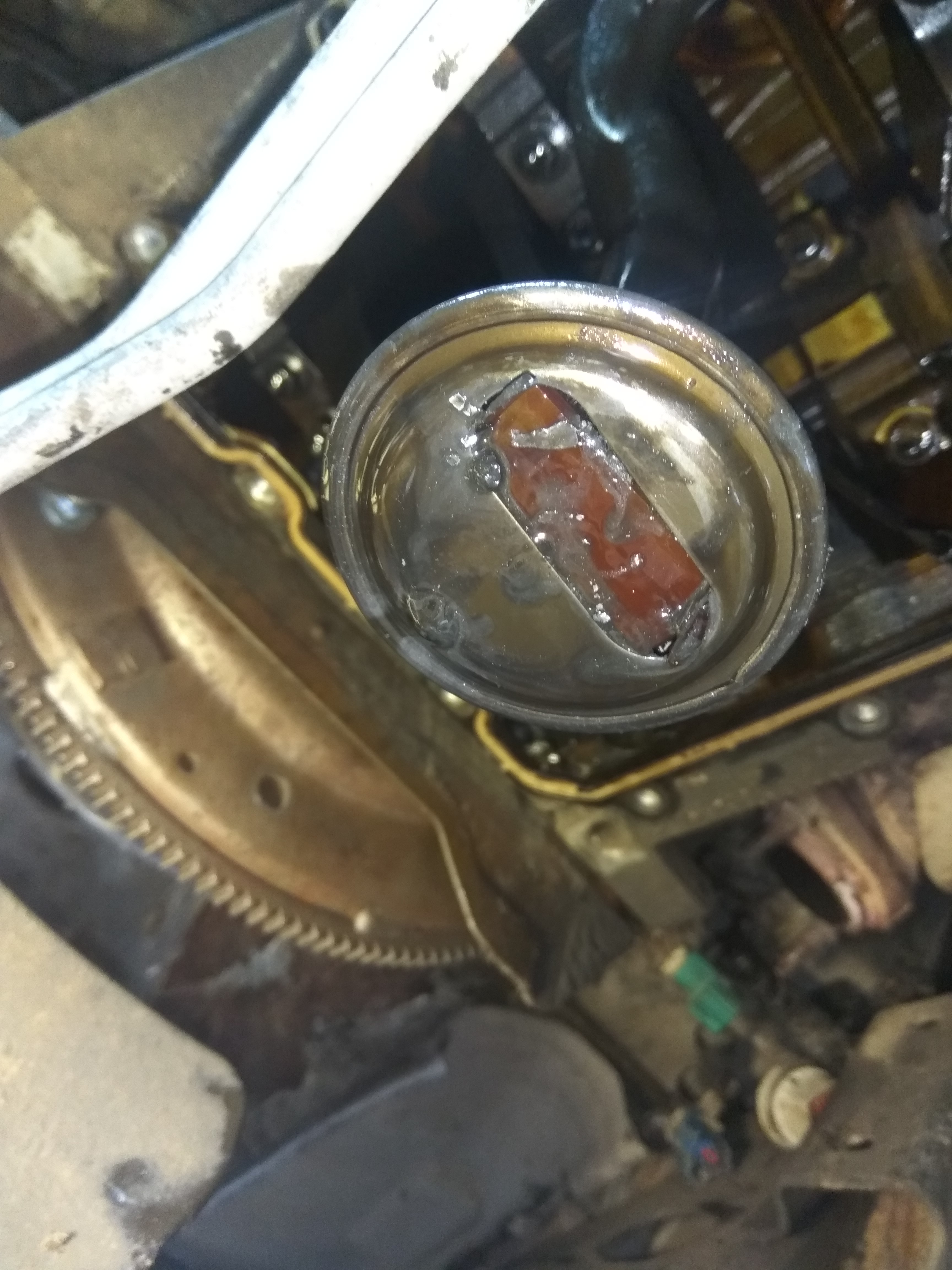

Сообщение megabitsmol » 07 сен 2018, 12:34
кусок успокоителя в заборнике
