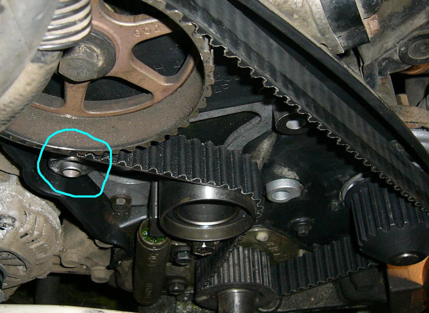

фотки :)
господа неоноводы :) будьте бдительны....
купил оригинальный ролик натяжителя ремня! а там оказалась ненужная втулка (обведена) ... пришлось переставлять сам рлик на старый кронштейн ...иначе В САМОМ конце сборке выяснится что поставить на место опору двигателя невозможно....

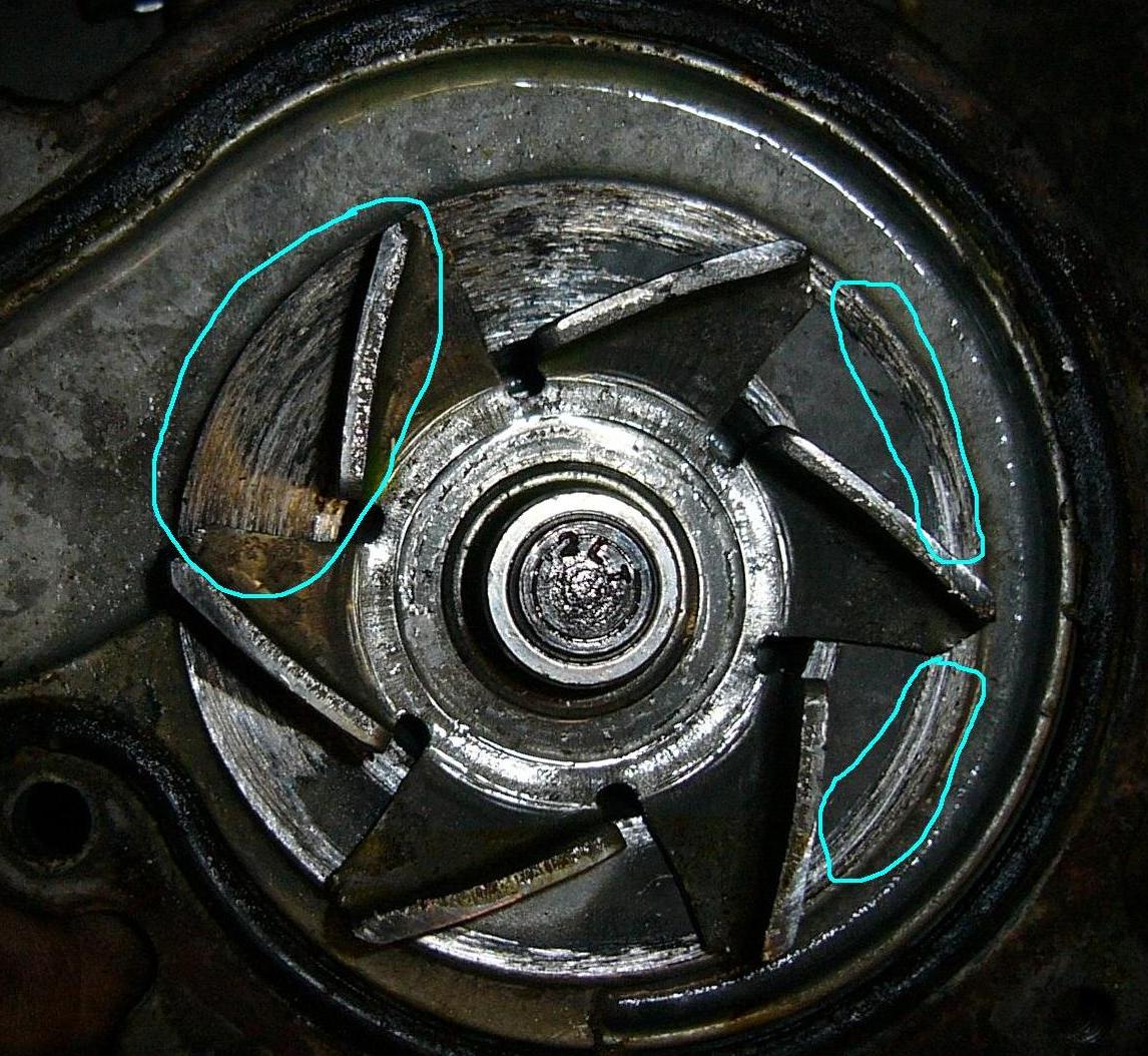

на второй фотке видно как перекосило нах помпу... видно как она задевала за лепестками за копус...
скрежет зачетный был :lol:
помпа
