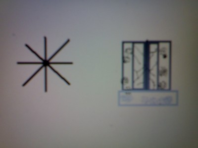

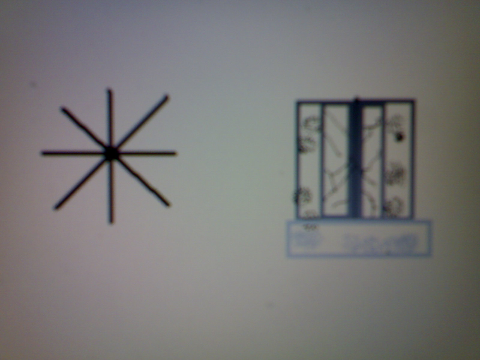

Сообщение gasgas » 29 июн 2008, 00:23
есть вроятность что карлсон там *вертикальный*
Сообщение Quadra » 29 июн 2008, 01:58
Что значит "вертикальный"??? :shock: Хочешь сказать не осевой а центробежный?
Сообщение gasgas » 29 июн 2008, 21:10
ну такой ...эээ...ну если взять обычную книгу и раскрыть ея наизнанку соеденив внешние стороны обложек-то такой тока маленький :D
Сообщение Quadra » 29 июн 2008, 23:38
Взял, соединил, что то вроде сердца получилось... Совсем запутался... :roll:
Сообщение gasgas » 29 июн 2008, 23:56
вид сверху и сбоку нижний прямоугольник - оттуда ось торчит :D
Сообщение Quadra » 30 июн 2008, 00:01
Ага. Значит это и есть центробежный вентилятор. Чтобы он правильнее работал его обычно помещают в корпус с виде улитки. А другие являются осевыми (ну те которые как пропеллер на спине у Карлсона) :wink:
