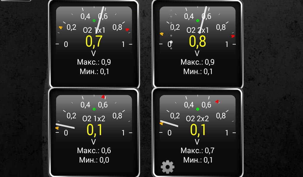

Лямбды менять это очень гиморно. Попробую трубки вентиляции картера проверить ну и клапан махну на новый.
Re: Есть вопрос!Давай давай!
Сообщение GoaD » 04 июл 2015, 18:34
Добавил в приборы показания кислородников. Все вроде работает корректно. Дело не в них.

Сообщение Dmitry171 » 04 июл 2015, 18:47
А что за сканер у тебя?
Сообщение Николай Пименов » 04 июл 2015, 19:05
У него ОБД-2 96 года, там всё по-другому.
Не надо кивать на снятые с них данные - это ничего не значит.
Сообщение GoaD » 04 июл 2015, 20:16
Сканер Torque под андроид через BT адаптер.
