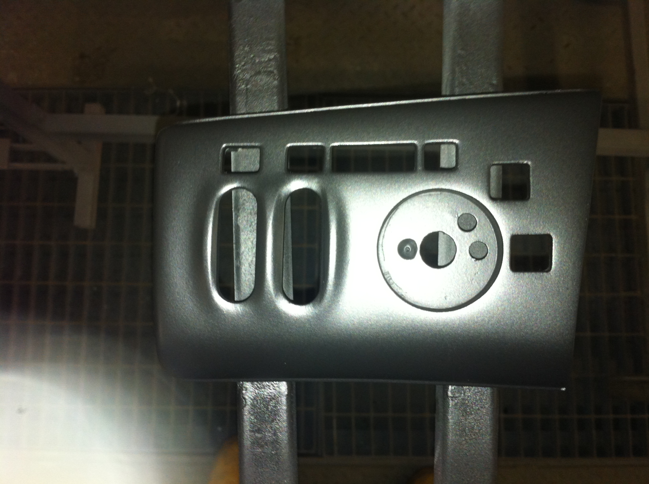

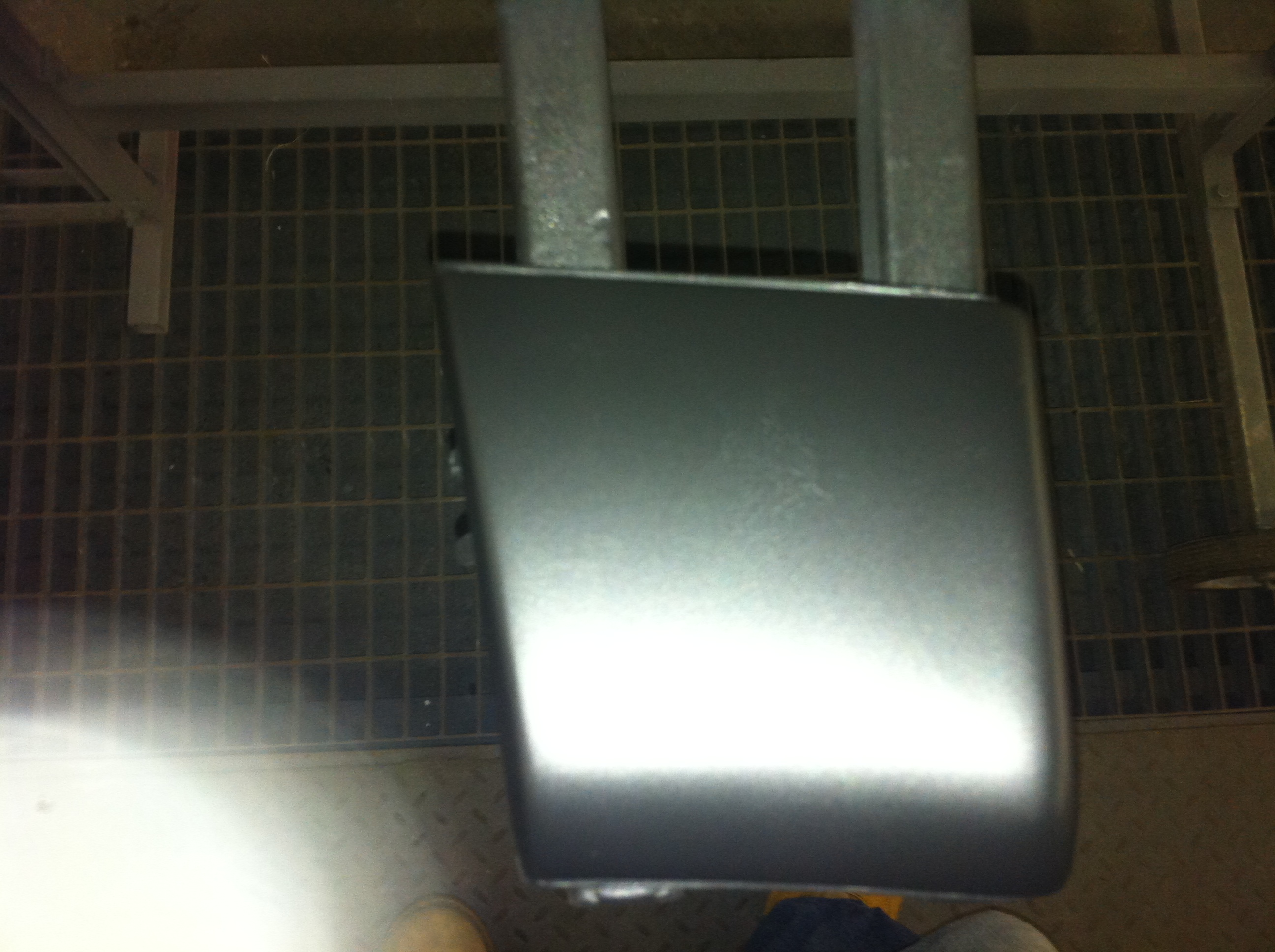

Решил восстановить пару, тройку пластмассок в салоне. Начал с крайних (левая и правая) на приборке у которых покрытие такое на ощупь резиновое и облазит до пластмассы (полное г короче). Сначала счистил этот самый слой резины спирт+лезвие+шлифмашинка со шкуркой 120 далее шкурка 240. Феном не греть (структура самой пластмассы нарушаеца а резина не слазиет)!! Потом аккуратно закрунтовал в 4 слоя (каждый слой ждем до полного высыхания) и далее 2 слоя матового лака.
Результат на фото.
Думаю продолжить по этой технологии все проблемные пласмаски.
Екзист (полный импотент за любые деньги) и юса (все у них цены продажи с закупом не клеяца) полные уроды, быстрей бы в штатах купил и уже привез.
Результат на фото.

Знакомая грунтовочка... только вот не по пластику она, по пластику другая есть...

Николяй маляры одобрили без праймерапод пластик.)))Николай Пименов писал(а):Знакомая грунтовочка... только вот не по пластику она, по пластику другая есть...
Посмотрим как будет юзаца

Не, ну нормально всё будет, только не надо его на совсем всём пластике применять, к другому не подойдет (например на бампер).
Re: Начал потихоньку собирать...
а что неплохо вышло

Пока скажу только что это намного лучше выглядит наклеенных "псевдодеревянных" или ещё каких псевдонаклеек. Но если есть родная "резина" непокоцанная - она приятнее на ощупь любой окраски.
