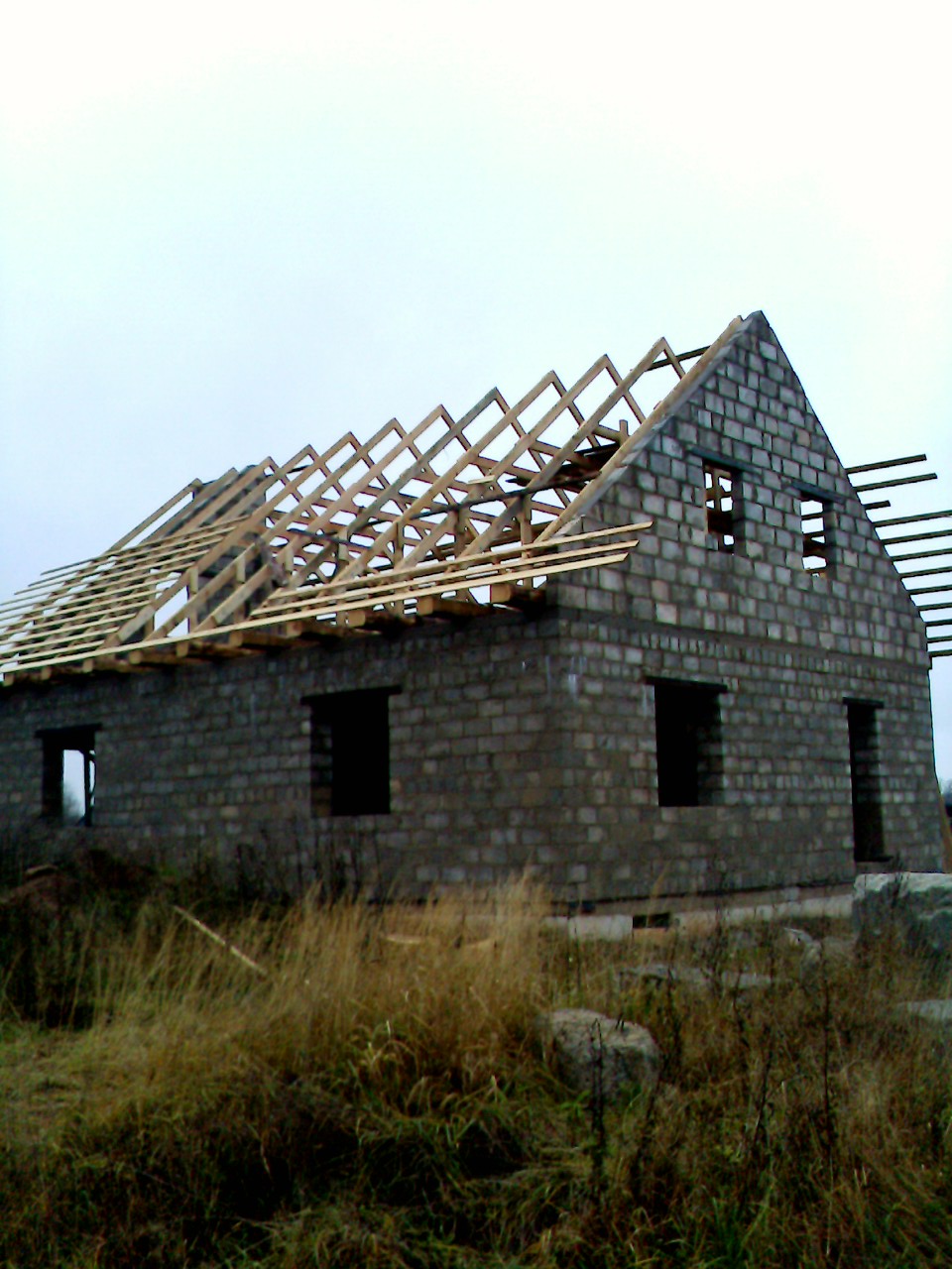

Сообщение Пскопской » 19 мар 2010, 14:42
Первый этаж - пенобетон 40см. Второй - каркасно щитовая конструкция в мансарде. Отопление в недалёкой перспективе природный газ (200м. от дома), а пока электричество, но до подводки газа отапливаться будет только кухня и 1 комната.

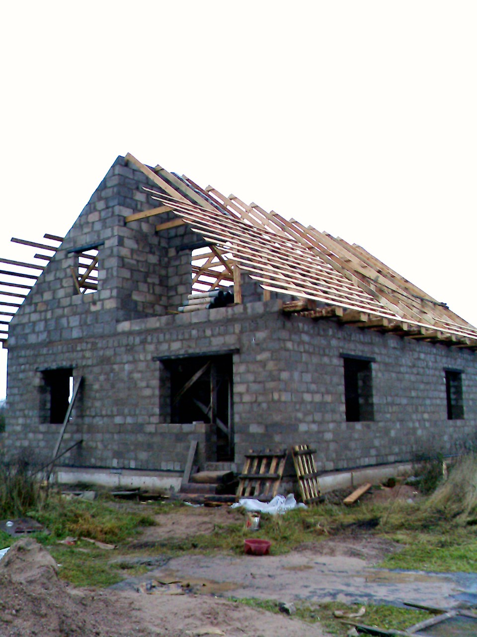

Сообщение Пскопской » 19 мар 2010, 18:44
Над наружним утеплением я и сам ещё думаю, прикидываю, расспрашиваю...
Фундамент у меня в 3 блока высотой + армпояс, т.е. уровень подвала в полный рост человека с небольшим запасом. Блоки 20х20х40. Стены в блок, фронтоны в полблока. Перекрытия первого и второго этажей - деревяные плахи (полубрус) высотой 20см. ширина не существенна и варируется от 25 до 35см.
