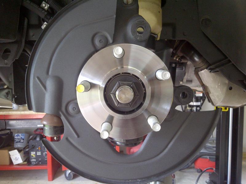

Сообщение GoaD » 11 июл 2012, 23:59
не знаю где там нашел открытый подшипник, был бы он открытый ступицы пришлось бы менять каждый месяц.
Re: Вопросы от Махорки
Сообщение Николай Пименов » 12 июл 2012, 00:02
Ступицу в руках никогда не держал, явно видно. Молодец.
Сзади пыльник есть, да. С другой стороны пыльника нет. И внутреннее кольцо двойное, раздвигается легко, и пыльник внутренний дает зазор порядка 4 мм. Потом при установке кольца смыкаются, и пыльник на место встает.
Сообщение GoaD » 12 июл 2012, 00:04
ступицы лежат в багажнике, я их крутил вертел, там стоит пластиковая заглушка, снимать не стал пока.
Сообщение Николай Пименов » 12 июл 2012, 00:27
Фотка установленной ступицы.
Шарики видишь? Пыльника НЕТУ.
Сообщение GoaD » 12 июл 2012, 00:39
Убедил, шарики там есть. :D
Сообщение Николай Пименов » 12 июл 2012, 01:54
А так как их видно - нету пыльника. А от грязи - колпачок. А сзади ступицы - железный пыльник.
У родного Фордовского шарики не так явно видно, но пыльника всё равно нет со стороны гайки.
А вот задний ступичный, хоть и двухрядный - пыльники с обеих сторон, и его перезаправить приличным маслом никак.

А я то как баран смотрел на мастера, когда он мне заявил "привезешь новые ступицы, будем смотреть что за смазка".. Теперь всё ясно.

Ступицы разумнее смазывать приличным, проверенным маслом - узел весьма критичен. Отсюда и замена.

Нормальным ступичным маслом. А какое на самом деле нормальное - каждый решит сам (как с моторным маслом).
