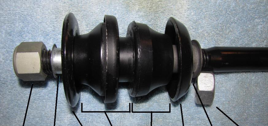

Родная - с двух, а вот такая заменная - с одной.
И да, это не единствнная конструкция, есть и такая как в теме по ссылке, из половинок (но изготавливать её сложнее намного)

А если обойтись просто трубкой без шляпки как в афтэмаркет китах, чем будет хуже?
Re: Запчасти разные
Присоединяюсь в вопросу. А что если сделать просто трубку, 66мм длинной получается?
Там же судя по картинке, на тот скос должна налезать шайба?

Заменная деталь должна встать так же как родная и иметь ту же физику работы. Родные вставляются СКВОЗЬ шайбы (то есть тупо задает расстояние между шайбами, оставляя их свободными, подпирая только с одной стороны)
Заменная - того же типа, любой из конструкций: центрирует резинки, центрирует шайбы, оставляет их при этом "плавающими" (ну кроме задней в моей однодетальной - видимо, не смертельно). Думаю, что если бы можно было обойтись тупо трубкой нужной длины - хитрожопые и жадные америкосы уже бы давно это пронюхали и сделали, а не занимались довольно сложным изготовлением этих деталек (сложным например потому что отходов производства - просто фантастическое количество, в стружку уходит намного больше чем сама деталь).
И да, в моей можно задний выступ точить без конуса, шкуркой потом доработать так, чтобы шайба налезла.
Единственное, чего я не очень понимаю - что, шайбы имеют центральные отверстия разных размеров чтоль? Или их требуется доработать, увеличивая отверстие в передней? Или ещё что. Но несмотря на этот зоопарк вопросов - применивших такое америкосов полно, все довольны - значит, можно делать.
Re: Запчасти разные
Ну во-первых плавать они могут и с простой трубкой, если шайба будет налезать на эту трубку.
А во-вторых плавать эти шайбы ну никуда не будут, не реально это. Их просто некому толкать от гайки, да и не зачем.
Но вот зачем так делают не очень конечно понятно. Пока что я не вижу реальных отличий от просто трубки.

Есть чертеж, в принципе несложный, аж 2 варианта (где-то видел и второй именно чертеж, с 2 щечками составной). Сделать также мешает гордость за свой разум или что? Трубку-то тоже не вот так просто найти с такой парой диаметров (наружный/внутренний)...
