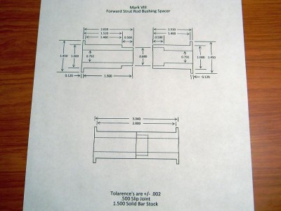

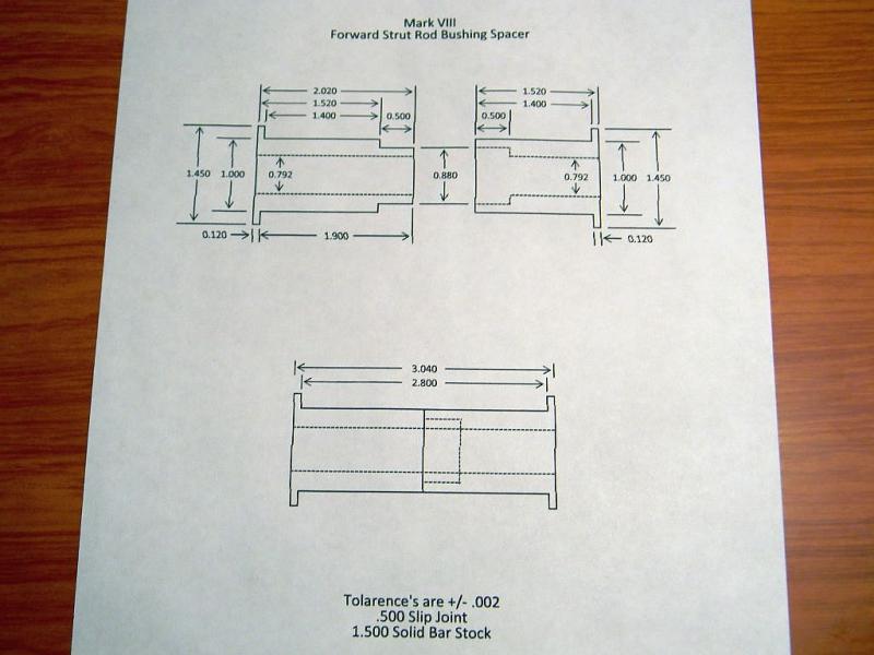

Ни у кого случаем нет чертежа второй по конструкции детали. А то что то найти не могу, одни картинкиНиколай Пименов писал(а):Родная - с двух, а вот такая заменная - с одной.
И да, это не единствнная конструкция, есть и такая как в теме по ссылке, из половинок (но изготавливать её сложнее намного)

От родных шайб думаю мало что осталось. Пока есть возможность, нужно сделать. Возможно даже сделаю по обоим чертежам. Спасибо.

Сами шайбы замене не подлежат никак...они остаются. Это замена трубочки внутри, и та по первому чертежу и эта.
