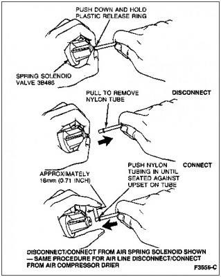

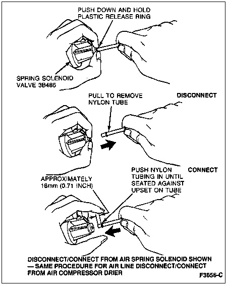

И еще тогда вопрос - как снимается трубка к клапана подушки?
Lincoln Mark VIII 1995
Re: Есть вопрос!Давай давай!
Сообщение Николай Пименов » 03 апр 2016, 11:21
Красненькое колечко чуть нажать внутрь, трубку потянуть.
Если не закисло намертво - вынется.
