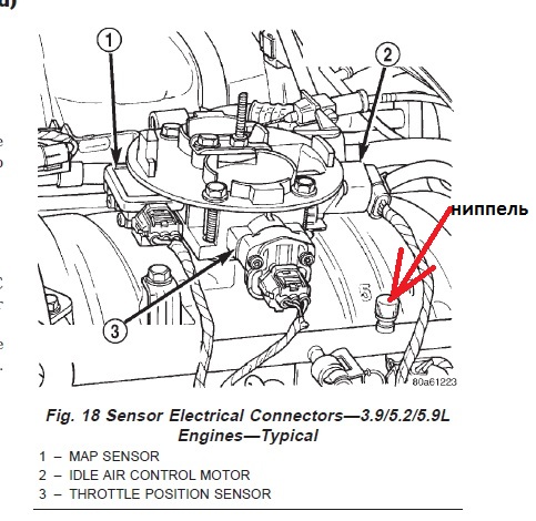

Вот вам картинка где стоит ниппель.
Ведь в дюшке мотор от гранда,то я бы проверил состояние проводов высоковольтных и крышку трамблера с бегунком.
