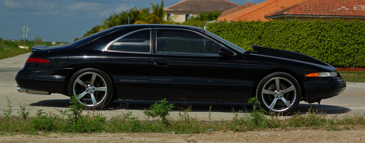

да очень неплохоDmitry171 писал(а):по мне так очень круто смотрится
колесики прям половина общего вида
