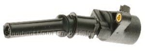

Вот завтра по светлому и начну с катушек. А там отпишусь. А то, что катушка не прикручена или плохо прикручена может влиять на работу?

Вот так выглядит ваша катушка

Да я знаю как она выглядит - свечи же я менял :)
А дроссель - он такие показания даёт с момента покупки - ещё задолго до замены свечей.
