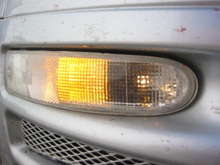

Сообщение V8 » 24 янв 2006, 10:21
300m

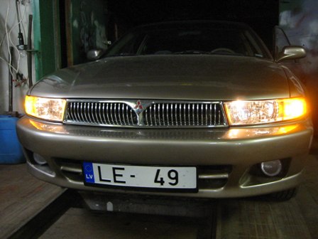

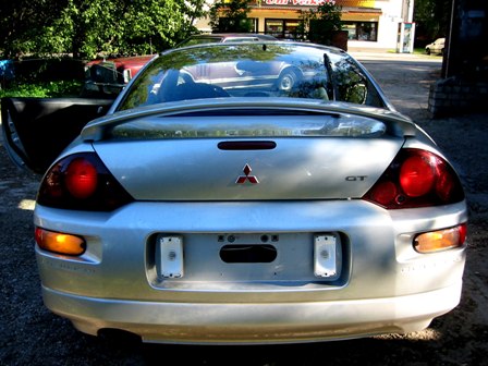

V8
Сообщение V8 » 24 янв 2006, 10:29
ещё...амерояпонки, но идея та же - годится для всех..

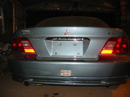

V8
Сообщение V8 » 24 янв 2006, 10:32

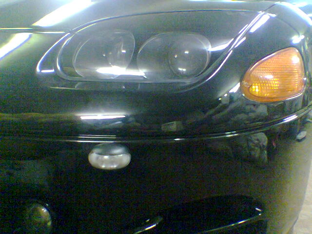

на Галанте фонарь заднего хода от ВаЗ 21011 врезан в бампер (такая же версия годится и для мустангов итд)

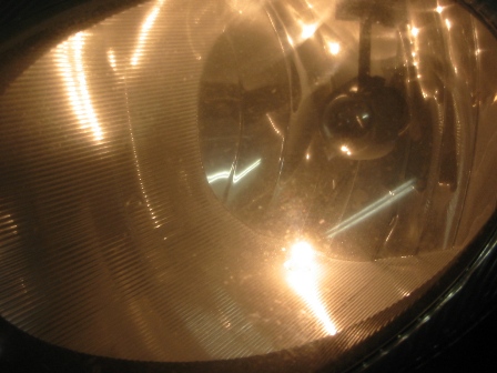

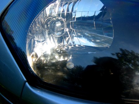

V8
Сообщение V8 » 24 янв 2006, 10:35

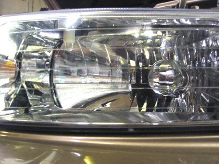

если фонарь передних поворотов с белым корпусом, то можно так(обязательно с перегородкой между секциями)
