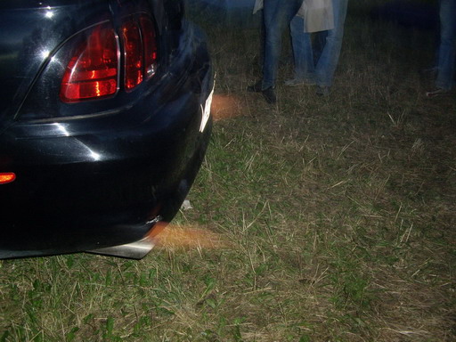

Леня успел по Москве поотжигать пару недель и даже за пределы МО вырваться перед тем как у него одна сторона прогорела! И это не помешало ему всеже доехать до моря и вернуться обратно обильно подливая масло! Причем без последствий!!! Как в песне "... но машина летит на честном слове и на одном крыле!" Живучий зверь Мустанг!
Зимой все перетряхнул и радуется жизни.
Вот факиром на АЭ был:
