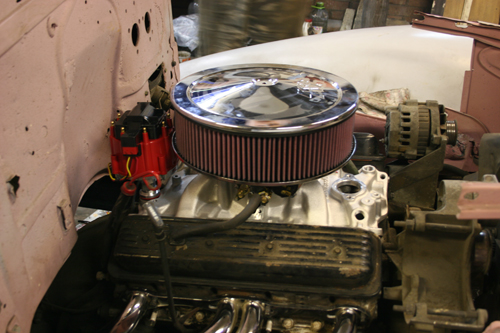

Viktor делаю как раз это - 305 на карб ставлю. Для этого закупил паук, сам карб, трамблер И САМОЕ ГЛАВНОЕ! теплоизоляционная проставка под карб, иначе бензинчик закипит и никуда не тронишься) Вот фотка как на 305 стоит это хозяйство, только без проставки. Могу написать что советую поставить

Stanislav писал(а):Viktor делаю как раз это - 305 на карб ставлю. Для этого закупил паук, сам карб, трамблер И САМОЕ ГЛАВНОЕ! теплоизоляционная проставка под карб, иначе бензинчик закипит и никуда не тронишься) Вот фотка как на 305 стоит это хозяйство, только без проставки. Могу написать что советую поставить
Спасибо, я уже поставил 5.7 Вортек.
Если интересно- читай в амавтографии
