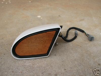

Это оба на 94-96, с памятью. Второе точно без автозатемнения, первое - ХЗ (не указано). Корпус - перекрасить по необходимости (как бампер - той же краской) или полностью начинку переставить в твой корпус (элементарные навыки а-ля детский конструктор).
Вот два: http://cgi.ebay.com/ebaymotors/Lincoln- ... ccessories

Посмотри фотки Марков скажем на www.cardomain.com - нет никаких резиновых рамочек у зеркал нет.
Кстати, почему у тебя корпуса зеркал белые??

Про "не уверен" - это намек на "когда ты не уверен - спроси меня или просто на форуме".
Возможно, это что-то вроде "альтернативного OEM производителя", потому что у большинства всё же без резинки (и на Ebay всё же продаются ГОРАЗДО больше без резины). Кстати, год соответствует? Может, такие резиновые в 1993 были (наприер)?

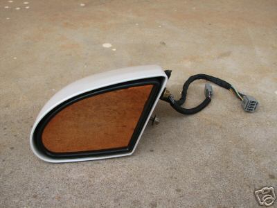

Зеркала сравните: на фотах выше, левое и правое. Вокруг собственно зеркала - резиновая рамочка на левом и её отсутствие на правом. Я считаю, что на родном "от Форда" зеркале никой резинки не будет, т.е. как правое, а вот это с резиной - альтернативного производителя. В подтверждение - статистика: на Ebay среди Б/У с резинкой попадаются одно на 10-20 штук без резинки.
Вот как раз все наоборот, точнее не совсем так. Там рамка не резиновая, а пластиковая, это раз, во-вторых с рамкой как раз оригинал и стоит фотохром, но и без рамки стекла тоже оригиналы, но уже без автозатемнения как и на правом. Нет там никакого колхоза. У многих фотохром вытекает и они лепят обычное зеркало.
