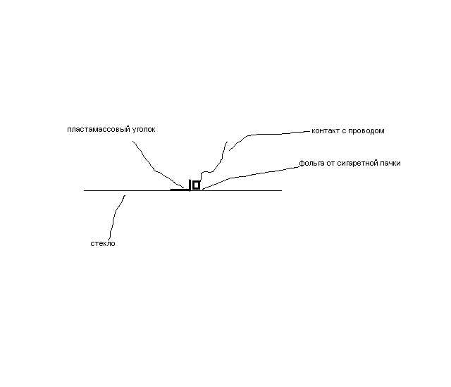

дык у всех так :D
смотри - у тебя 2 контакта - один на стекле, второй на проводе. берешь пластмассовый уголок (я обточил - 5-6 мм клеится к стеклу, 3-4 мм, ширина - около сантиметра) и клеишь к стеклу где-то в 1 мм от контакта, соотв. стекольного. когда клей схватится, к этому уголку приклеиваешь контакт, который на проводе и плотно прижимаешь к стеклу. на контакт, который на проводе, можно паяльником припаять небольшую шишечку, чтобы лучше контакт был. я, правда, схалтурил (не был уверен в конечном результате) и вместо припайки просто проложил фольгой от сигаретной пачки :oops:
Спассибо за подсказку и за рисунок. Подумаю и над таким вариантом. Только у меня к сожалению контакт на проводе абсолютно плоский. Надо будет подумать как сделать у него площадь по больше, что бы было что клеить к уголку.

Сообщение игрок » 21 ноя 2008, 20:34
ну дык можно к "крыше", т.е. к верхней части что-то наклеить для утолщения

игрок писал(а):ну дык можно к "крыше", т.е. к верхней части что-то наклеить для утолщения
Ну да такая мысль тоже пришла в голову. Попробуем,помотрим по месту.

Сообщение gasgas » 22 ноя 2008, 02:59
это а есть же спец токопроводящие клеи...

Сообщение Roker » 22 ноя 2008, 11:07
gasgas писал(а):это а есть же спец токопроводящие клеи...
На предидущей машине пробовали - фигня.
