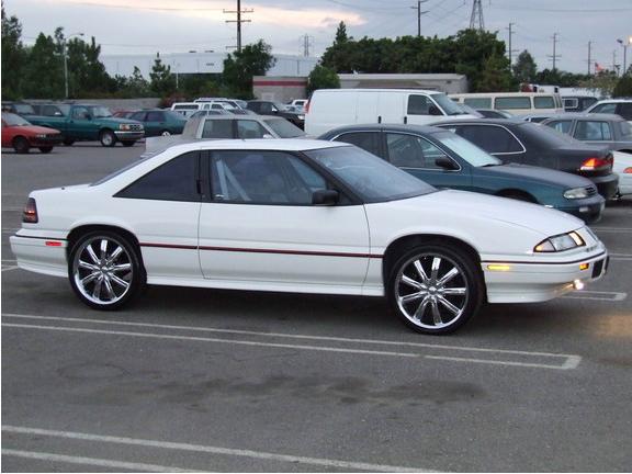

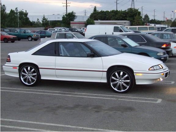

вчера нашел таки время и поставил колеса от Джипа 235/75/15... разболтовка 5 на 114,3.
Короче влезли как родные, правда ехать на них нельзя - резина ну уж совсем полностью заполнила проем... :lol: но суть не в этом - видок я вам скажу у понтика на Джипских колесах - эт просто отпад ну просто зверюга получилась, а не машина :lol: :lol: ....
... вобщем я доволен... необходимость соответственно в покупке 5 на 115 отпала ибо размера 5 на 114,3 просто завались :D
вот примерно так выглядит :)
