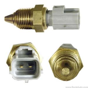

3 недели на доставку запцацек на американские авто - это практически норма, т.е. ничего удивительного. Но: у любого форда (американского Форда) датчик - точно такой же... Например, на Экспе 2007 4,6 литра - такой же... Код на коробочке - Motorcraft DY1144...

код датчика DY1144
в экзисте 500 рублей, срок 2 дня
а также есть в магазине Академия в наличии(если Вы из Москвы), за 465 рублей.
Коды зч и применяемость (с осторожностью), еще можно смотреть на www.rockauto.com

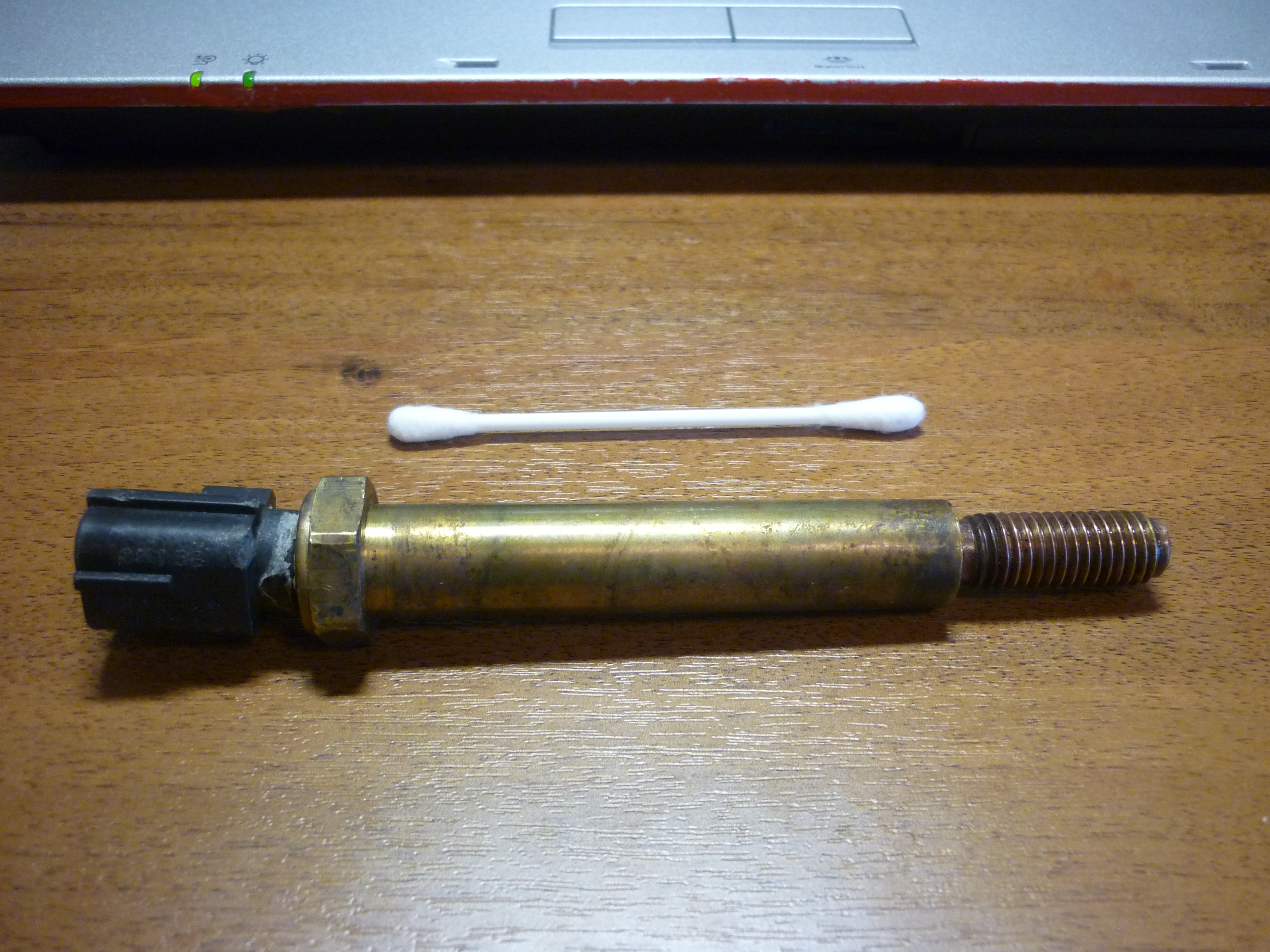

а вообще интересный датчик на этом линкольне, никогда не видел таких длинных, он точно на всех фордах такой? а то у меня почему то начали появляться какие то сомнения, не знаю даже почему :oops:

самое забавное в том что он не такой, он реально длинный, вот фотка:
ватная палочка для сравнения размеров...
Re: Lincoln LS глохнет
Сообщение Николай Пименов » 30 апр 2011, 16:52
Хм...
Может, мы и лопухнулись все тут. Пожоже это датчик "от Ягуара" остался, не Фордовый...

блиииин :( а как бы его артикул узнать? реально ли?
Сообщение Николай Пименов » 30 апр 2011, 18:17
счас...пошуршим документацией, почитаем сайт www.usa-auto.ru (там картинки приличные, плюс расшифровки кодов есть до полных)...
Сообщение Николай Пименов » 30 апр 2011, 18:42
Полный код запчасти - XW4Z6G004BA по Фордовому каталогу. Также числится для Форд Фьюжен (американский), Меркюри Милан, Линкольн Зефир/МКЗ 2006-2010, Форд Фристайл 2005-2007, Форд 500, Меркюри Монтего 2005-2009 - все с моторами 3л Дюратек.
