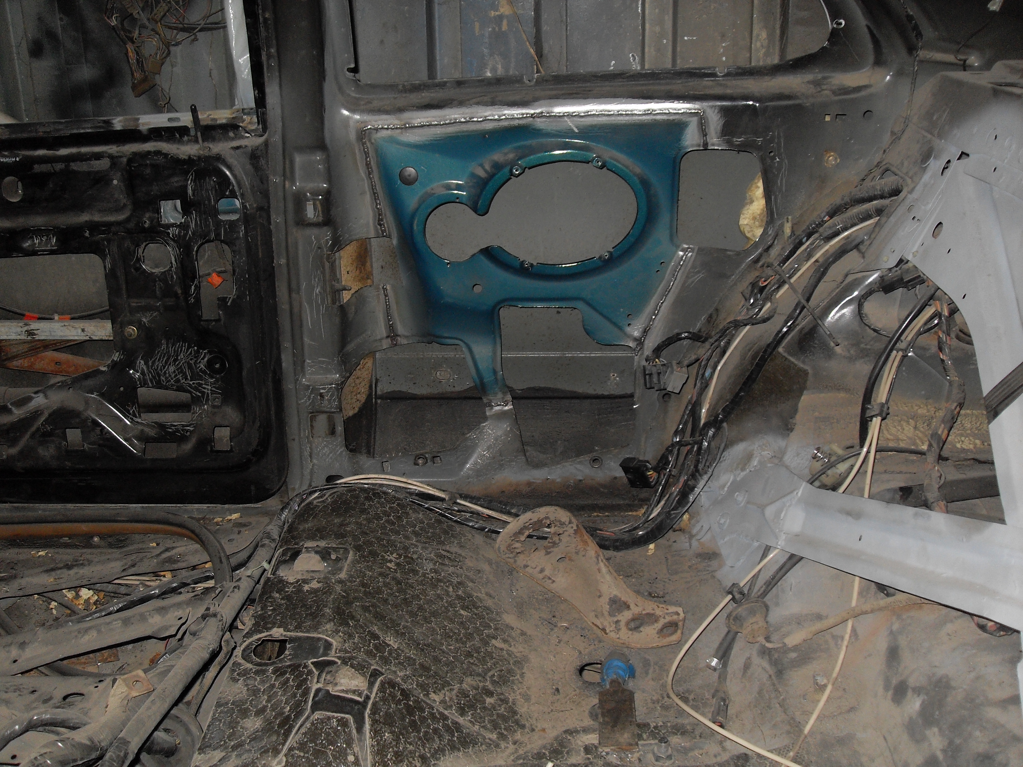

Casper_93
А вот ещё участок гнилой не знаю даже как правильно назвать, в районе заднего сиденья прям под динамиком с левой стороны. С правой нет ни на намёка на ржавчину.
Так же место под заводские динамики было вырезано, видимо туда пытались что то большего размера запихнуть.
