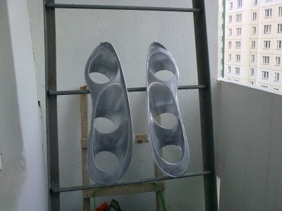

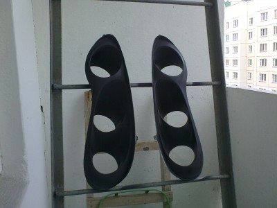

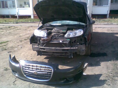

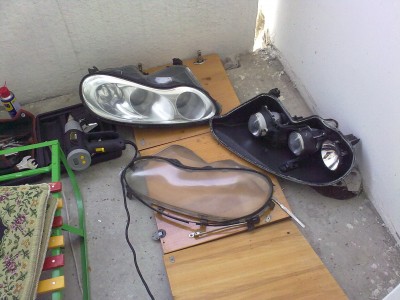

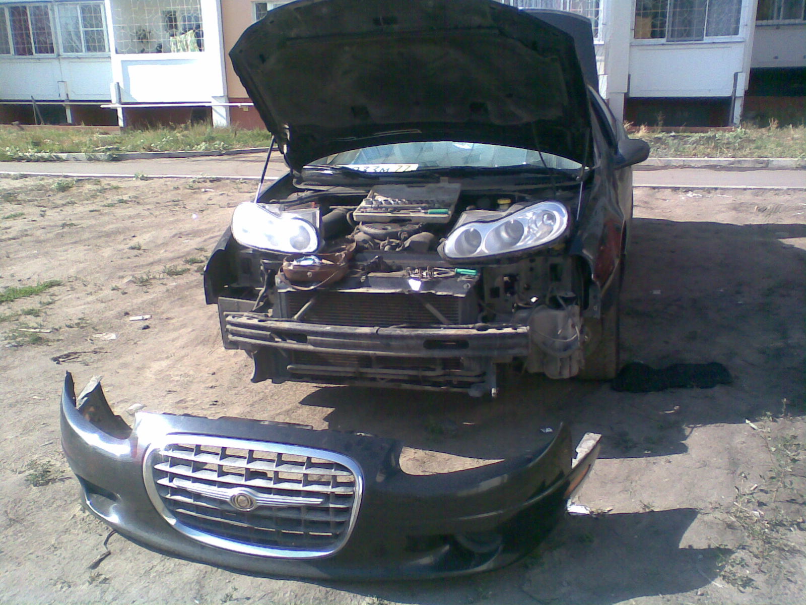

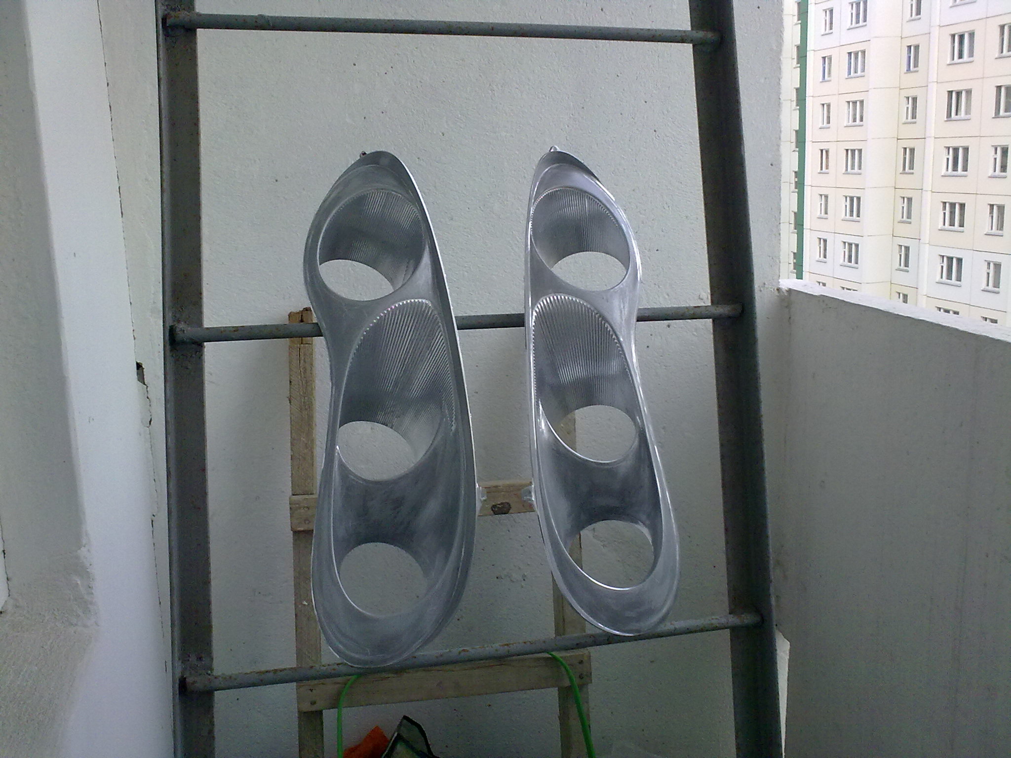

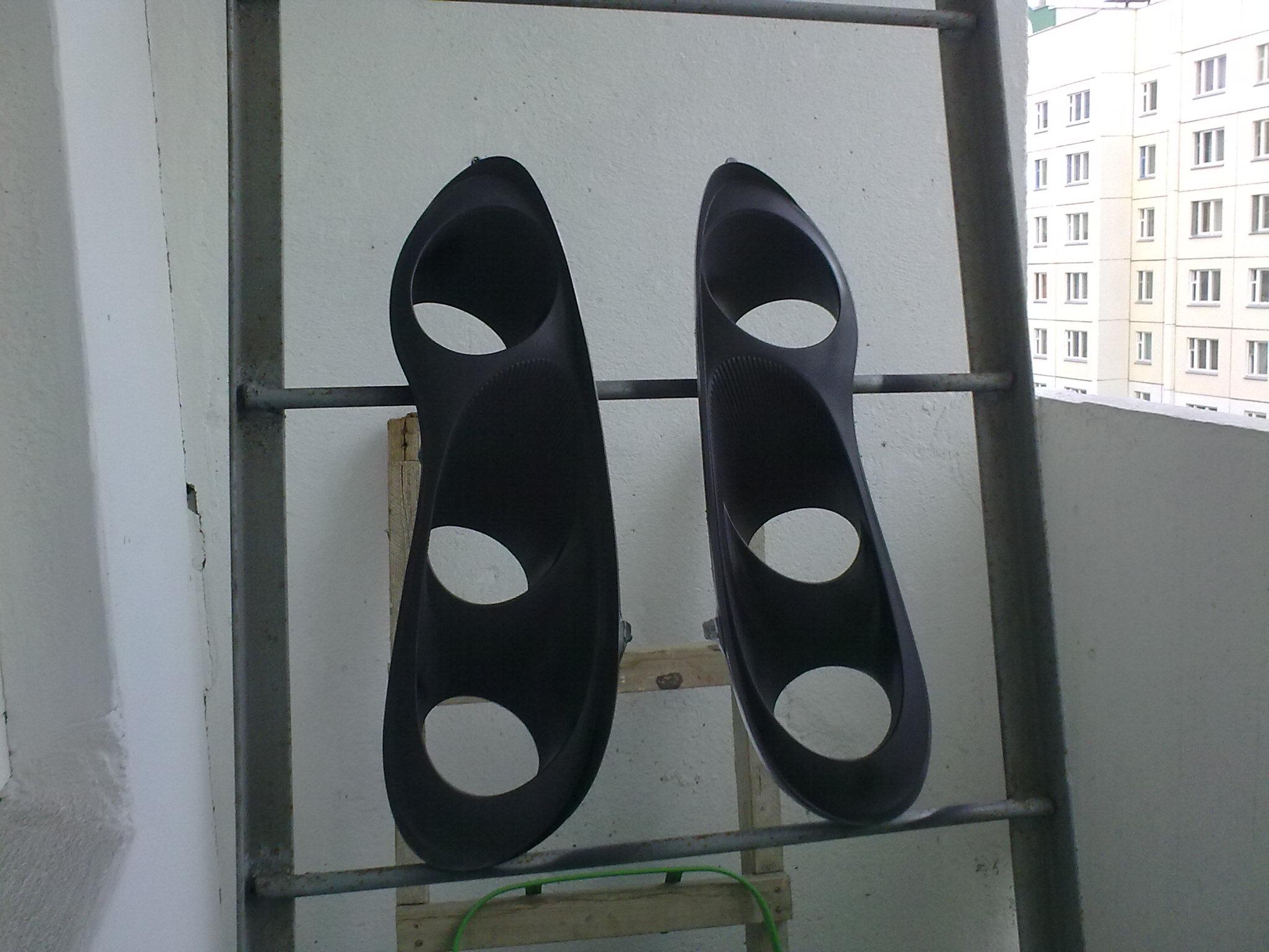

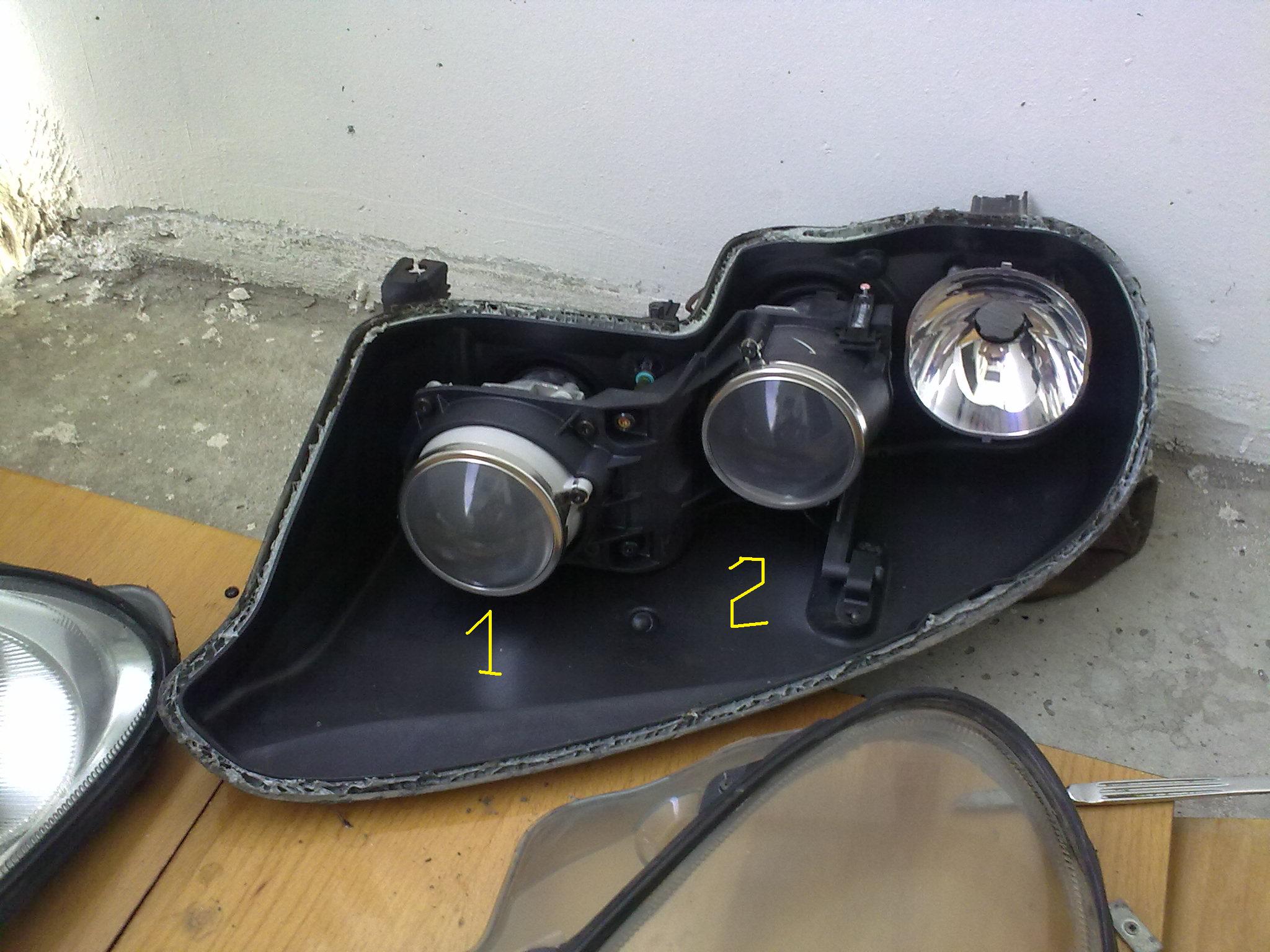

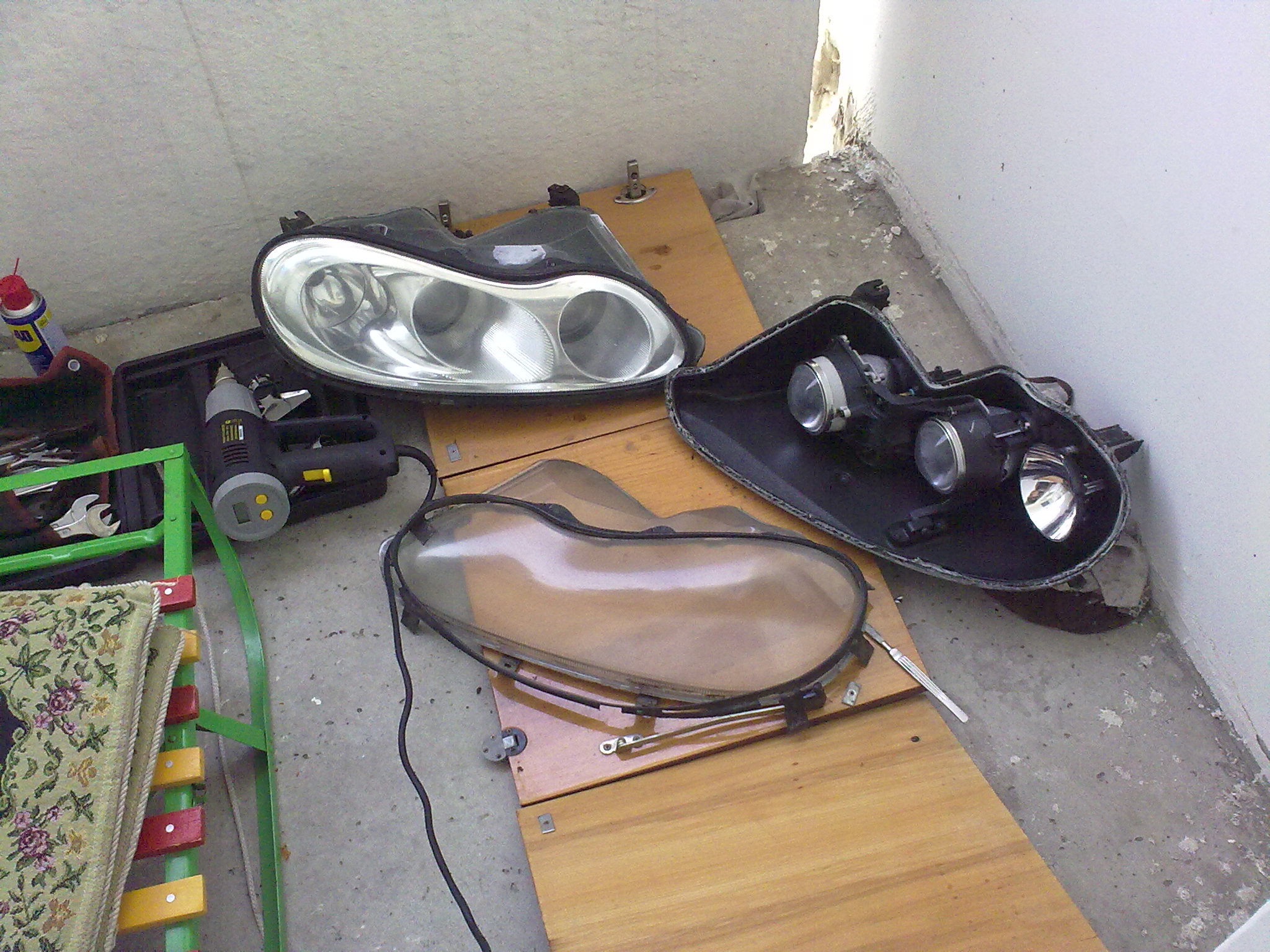

Итак... разобрал морду, приволок фары и бампер домой :) , купленым заранее феном расклеил оптику, зачистил отражатели наждачкой 2000, загрунтовал бесцветным грунтом для пластика и покрасил черной матовой краской.
В прцессе возник вопрос, какая из линз дальняя и какая ближняя? в линзе 1 шторка сверху, в линзе 2 снизу, получается что 1- ближний, 2- дальний, правильно? так вот у меня штекер ближнего был воткнут в линзу 2, дальнего соответственно в линзу 1. Или я во что-то не врубаюсь и все было правильно?
-Бампер кстати оказался целым (были подозрения что ремонтированый), будет красится решетка в черный матовый, хром останется.
