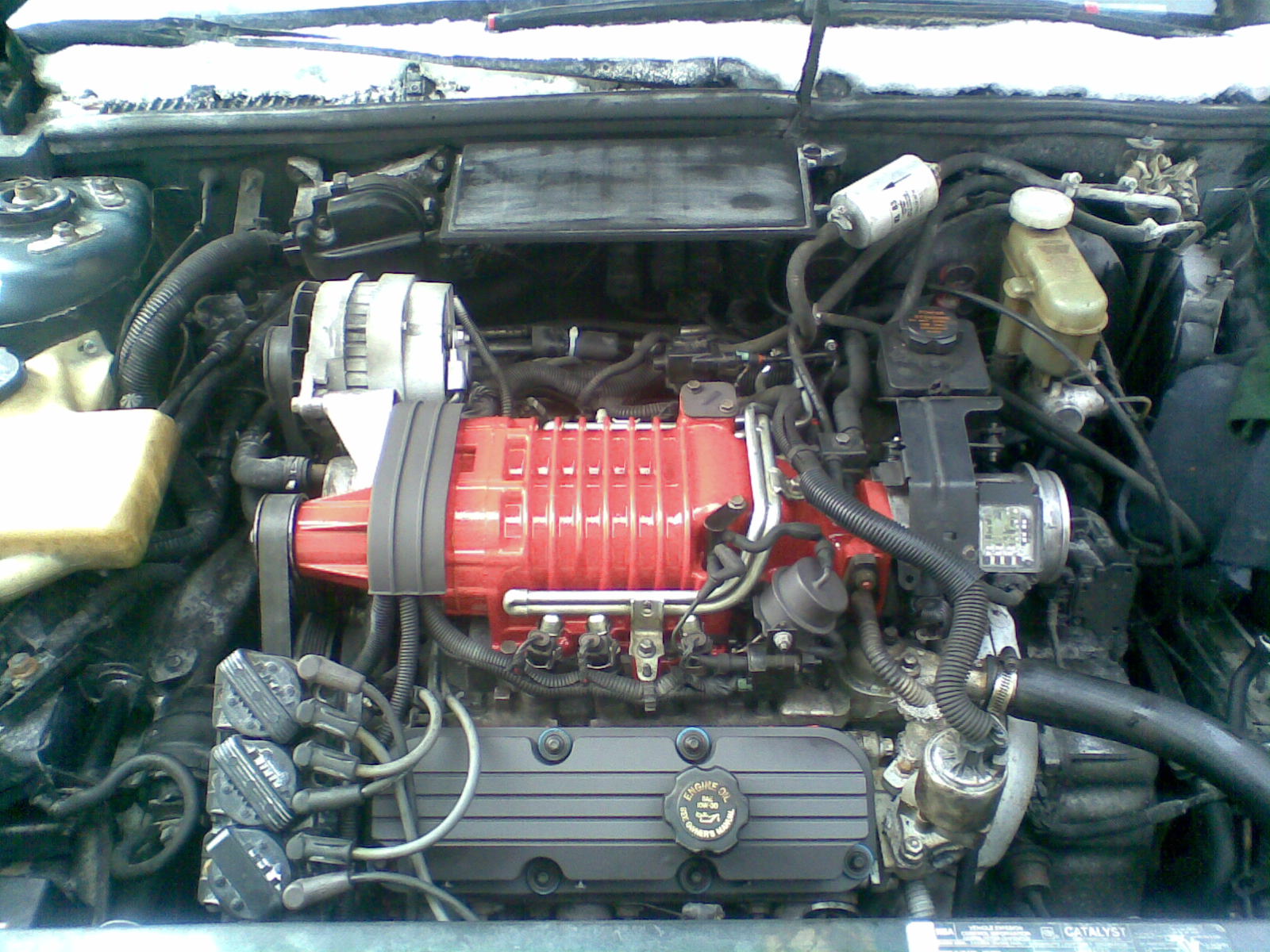

ну вот, компрессор на месте :) ,проводка заменена,осталась пара мелочей и можно заводить. только вот кажется с проводами высоковольтными напутал, кто скажет от какой катушки куда?

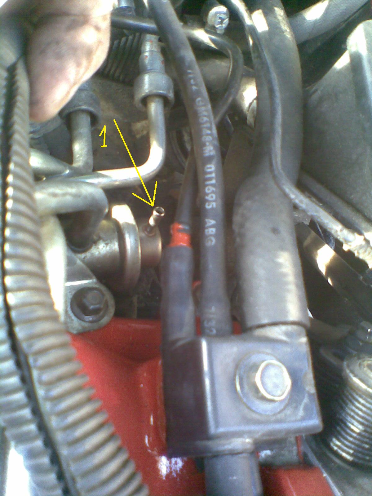

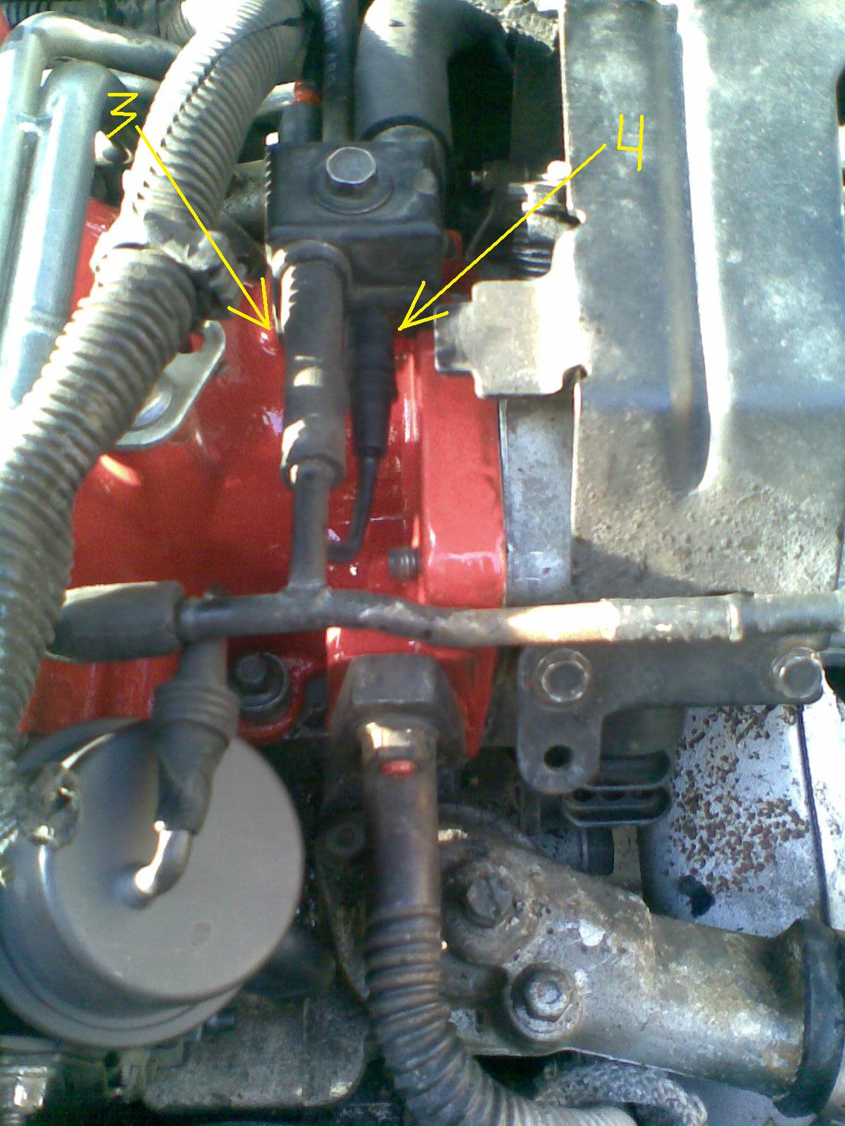

Дружище george man,на фото 000 регулятор давления в топливной рейке,вот в ту трубку которая из него торчит,что и откуда должно втыкаться?
> 2.на фото 001 трубки 3 и 4 правильно стоят или их местами поменять?

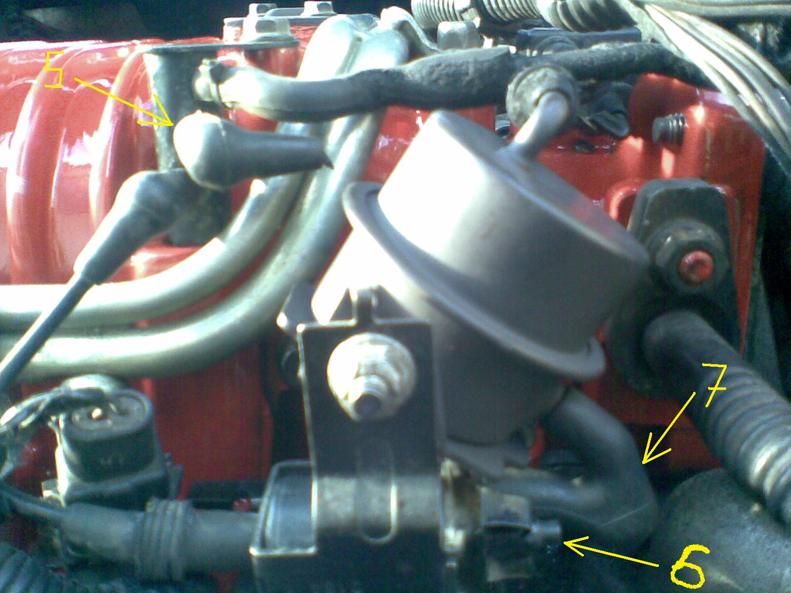

> 3.на фото 002 шланг из патрубка 5 должен идти в патрубок 6 или в соседний,на который уже одета трубка 7 ?
> а лучше сфоткай на своей эти места поподробнее,если можешь :)

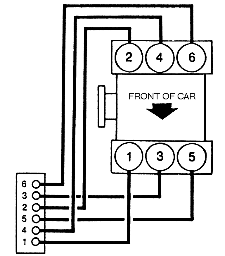

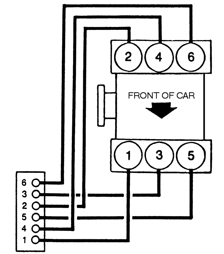

Сообщение Silver » 18 фев 2009, 10:19
AlexRIV писал(а):
george man писал(а):Alex, а выложи фотки машины в полный рост
ты же Ревьеровод!подскажи откуда куда провода идут!
тебе это надо?
AlexRIV
Сообщения: 3704
Сообщение AlexRIV » 18 фев 2009, 11:19
Спасибо Лех :D
Сообщение Silver » 18 фев 2009, 11:42
AlexRIV писал(а):Спасибо Лех :D
Да не за что, главное чтоб помогло (а у тебя судя по схеме неправильно провода идут)

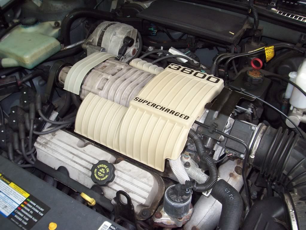

вот тебе ещё фотка подкапотного 95 год со старым компрессором (как у тебя)

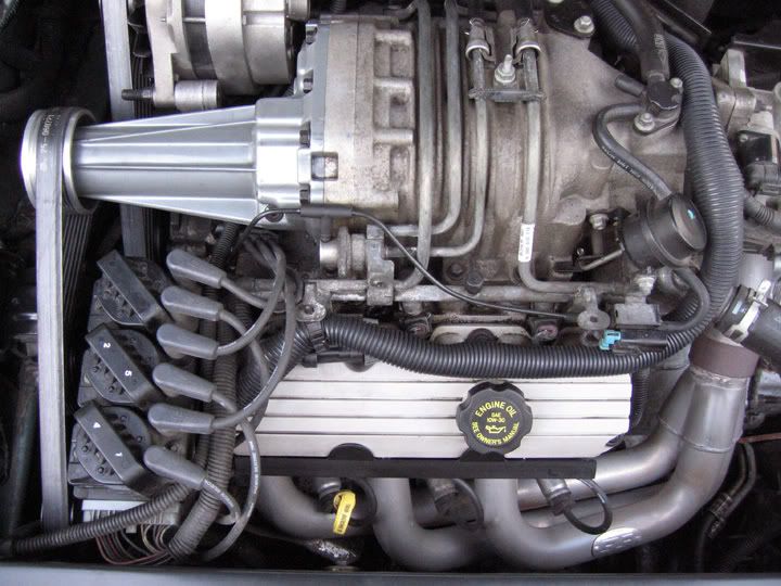

Сообщение Silver » 18 фев 2009, 11:46
оно же с "понтовыми" катушками и проводами
