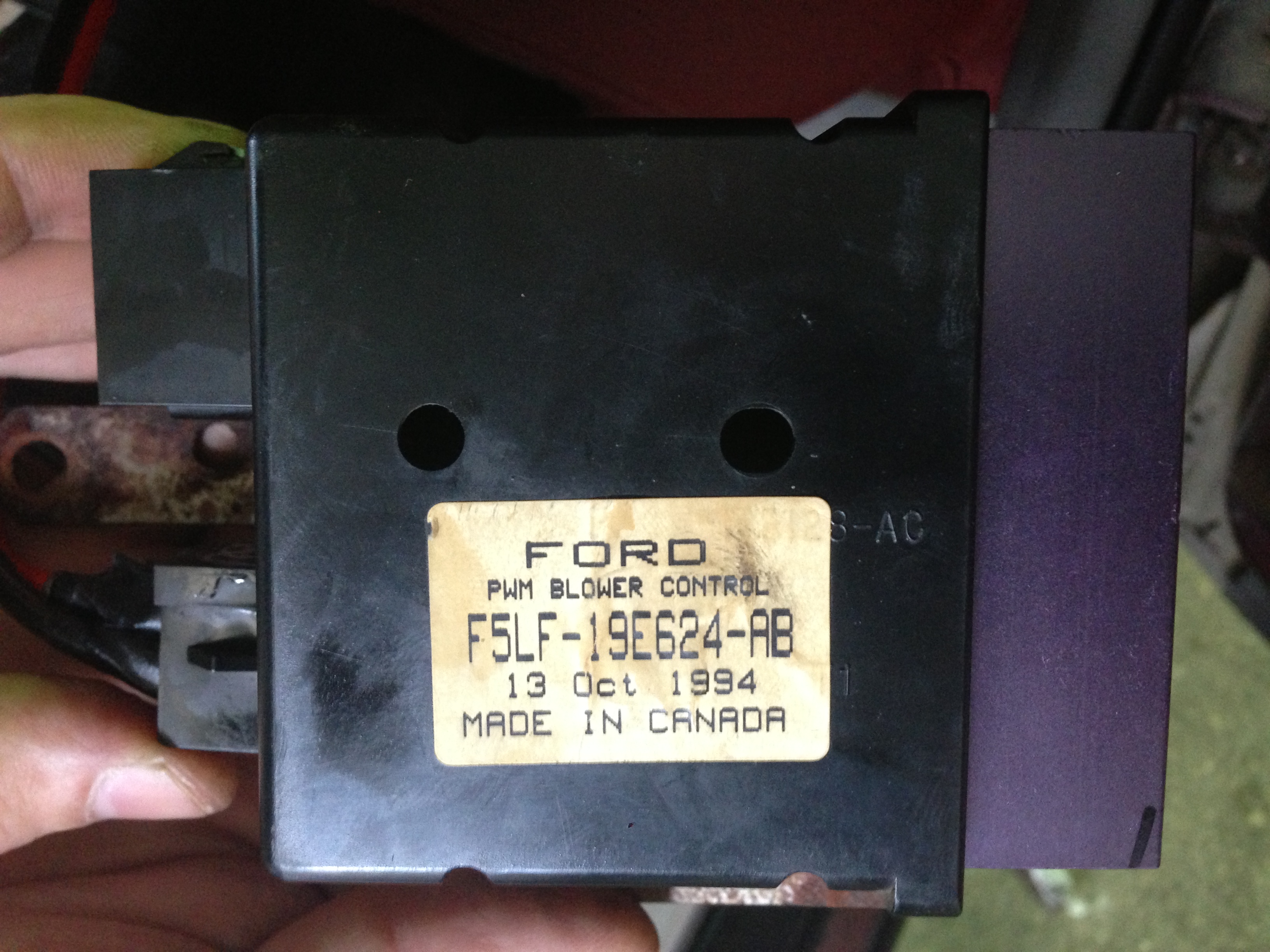

Тут чуть до пожара не дошло - доигрался хлопаньем бардачком чтобы печка дула, контакты погорели. Теперь ищу вот такую шляпу, из-за нее обороты вентилятора салона на максимуме.

Re: Вопросы от Махорки
Сообщение GoaD » 06 июл 2015, 23:05
А чего он сгорел чтоли? Врядли.
Сообщение Maxopka » 06 июл 2015, 23:19
Электрик мне показывал на диодах как меняется напряжение, я пил пиво и кивал головой. Он приговорил этот блок, я х.з.
Mark VIII 1995 - sold
Сообщение GoaD » 07 июл 2015, 17:47
Если электрик смог выявить пробитые диоды не выпаивая их (а есть ли там диоды вообще?), то он по идее должен быть способен отремонтировать блок, тобишь заменить сгоревшее на аналоги.
Сообщение Maxopka » 08 июл 2015, 10:36
GoaD писал(а):Если электрик смог выявить пробитые диоды не выпаивая их (а есть ли там диоды вообще?), то он по идее должен быть способен отремонтировать блок, тобишь заменить сгоревшее на аналоги.
Там не так маленько было. Он какой-то блок впихнул и по яркости диодов смотрел как реагирует на кручение колесика вентилятора. Сказал что раз реагирует, то управляющие провода целые.
А блок попробую электронщику отдать, он мне зачинил DRL релюху (которая за автосвет отвечает).
Сообщение Николай Пименов » 08 июл 2015, 11:38
Ну блочок этот силовой реально не самый дефицитный - у всех у кого сгорел - это были плохие контакты.
