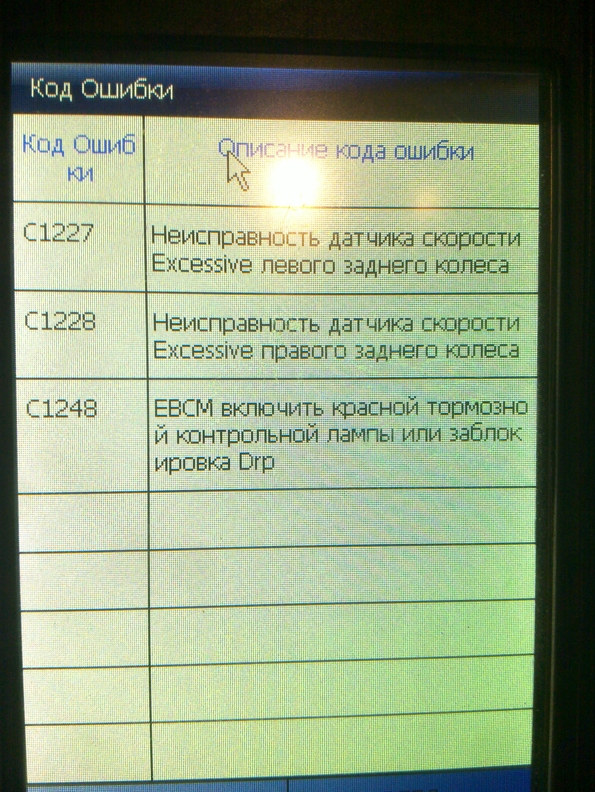

Извиняюсь,что долго не появлялся...вот ошибки.

И еще проехались на машине с компьютером подключенным, смотрели данные скорости с датчиков, короче оба задних датчика переодически показывают ху...ню на доли секунды,потом опять нормально....

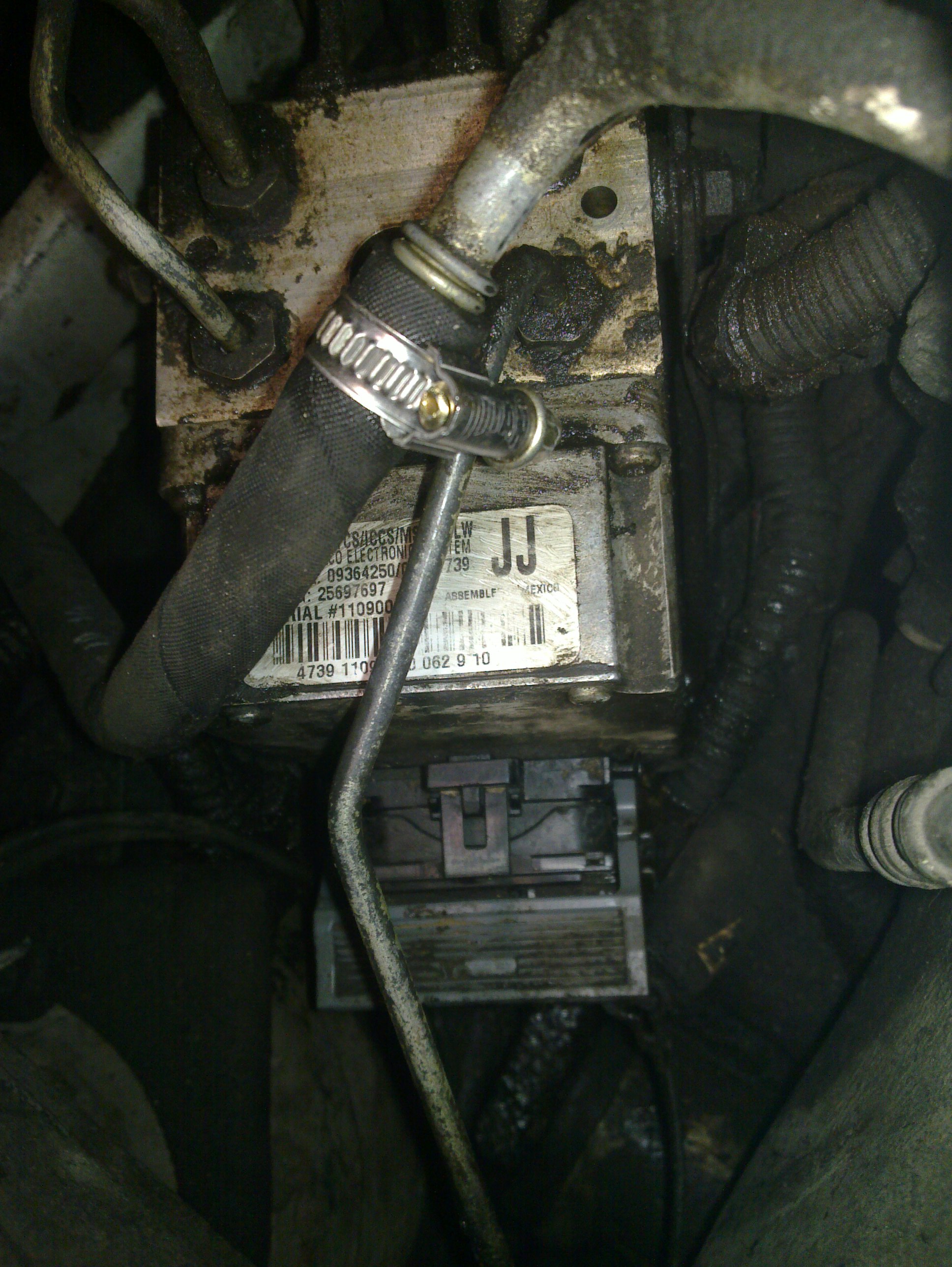

вот мой блок, а он если что разборный или хз???

Все блоки при желании разборные...
Но больше похоже на умирающие провода - единый жгут, где-то проблемно...потому что при подыхающем блоке все 4 датчика бы показывали фуфел - у них общий источник питания и приемники сигнала абсолютно одинаковые.
ПС современные блоки абс ещё умнее - для показаний скорости им достаточно 1 рабочего датчика

я схему в мануале смотрел,да...но вот в самом блоке абс хз как там устроено что...я тоже понимаю,что логичнее предположить,что провода где-то ебу...ся,я по салону пролазил от задних колес до заднего седенья все цело и красиво, да и там разъемов походу нету-то, как я понял из схемы следующий разъем после колес- это на самом блоке абс, а до этого идет единый провод...(

Не, ну сам датчик то на вращающейся ступице стоит, явно подлежит замене отдельно от проводки сквозь всю машину.

Вместе со ступицей)))))идет всборе...

Возможно и так, но из ступицы торчит "электрохвост" с разъемом. Так что хоть один разъем но есть.

ну,так-то да...что вот делать блеать???((((((

Ну что сделал бы лично я - это обмер радиотехническими методами (подать замеренное заранее питание мимо блока абс и смотреть что выдаст голый датчик+провода до блока абс). А что будут делать в смоленске - не знаю.

ты всетаки предлогаешь звонить проводку!!!!Я правильно понимаю, на один из проводов идущих к датчику абс подать питание на разъеме абс,а на втором замерить что вернулось с датчика,типа нагрузку дать и если где-то провод слабоват,то будет падение или обрыв...правильно?

Нет, датчик АБС двухпроводный и работает совсем не так. понадобится стабильный источник +5 вольт и балласт (зависящий от типа датчика - индукционный или магниторезистивный).
