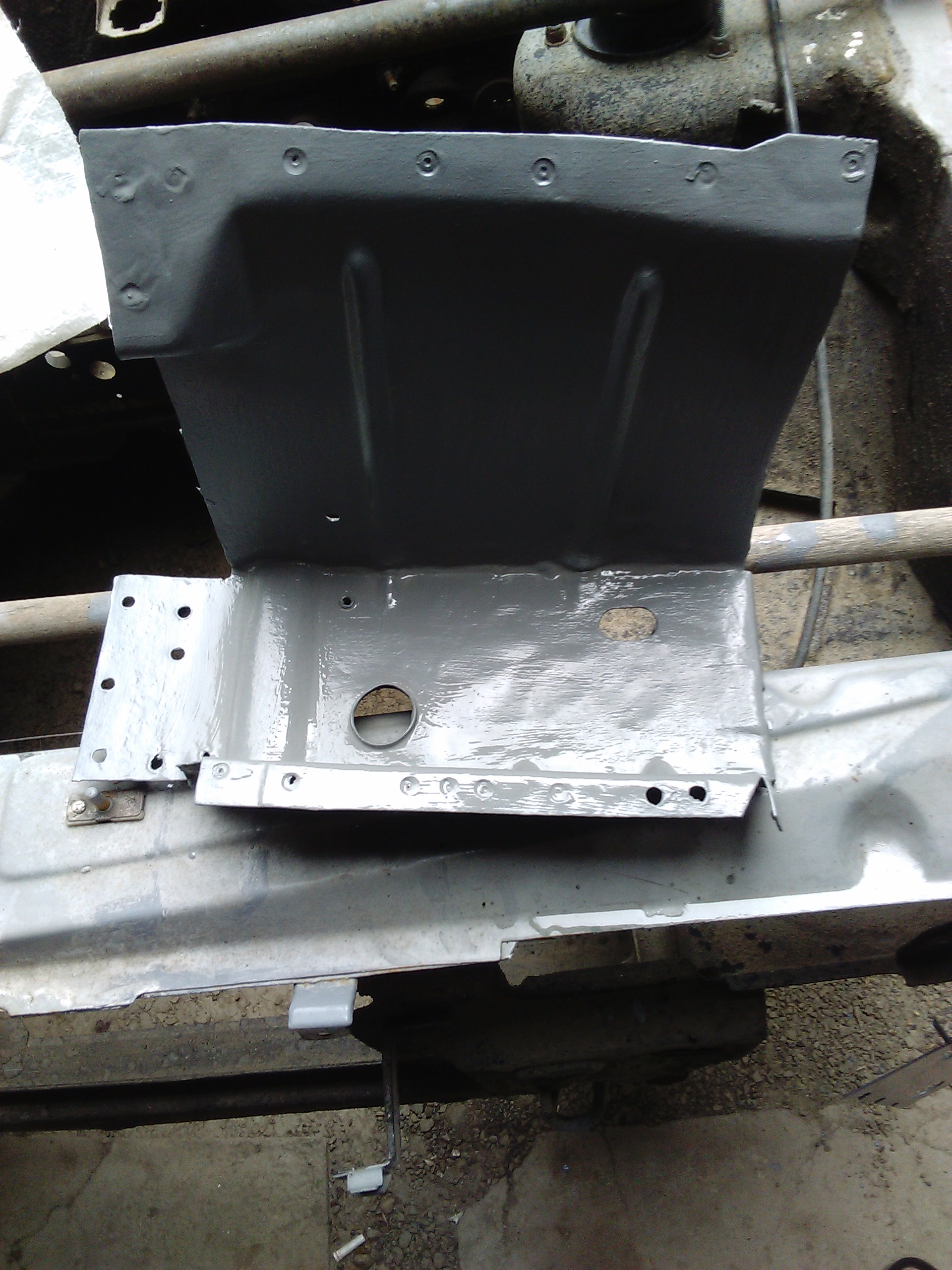

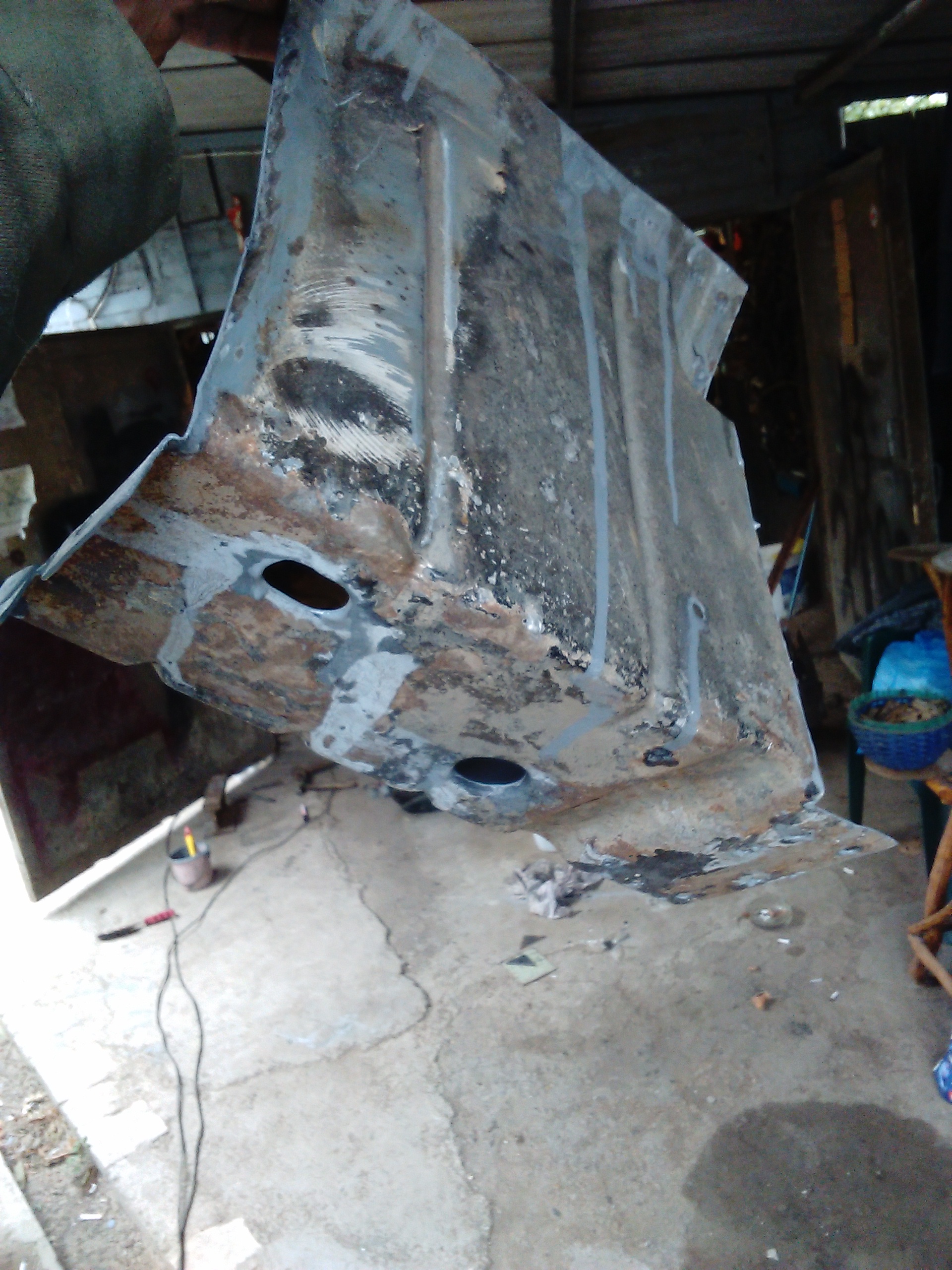

Я думаю у многих такая же проблема как и у меня. А именно передние поддонкратники, хотя ими и не являются, просто не знаю как их ещё назвать. Так вот они изрядно промяты от домкратов.
Без от сверловки детали выпрямить её ни как не представлял возможности.

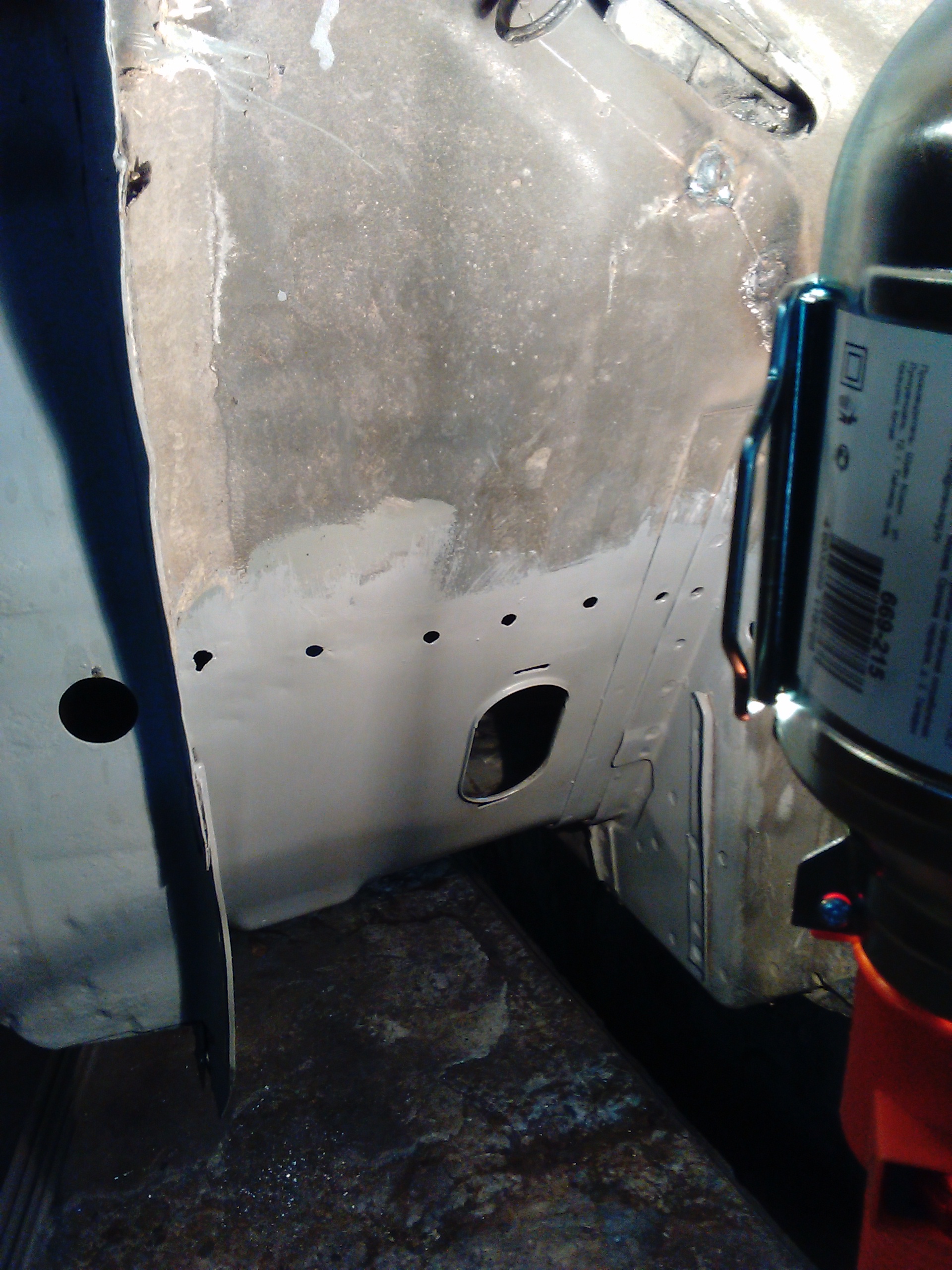

И что бы в будущем такой проблемы больше не было решил усилить.
И конечный результат. Пока только с одной стороны.

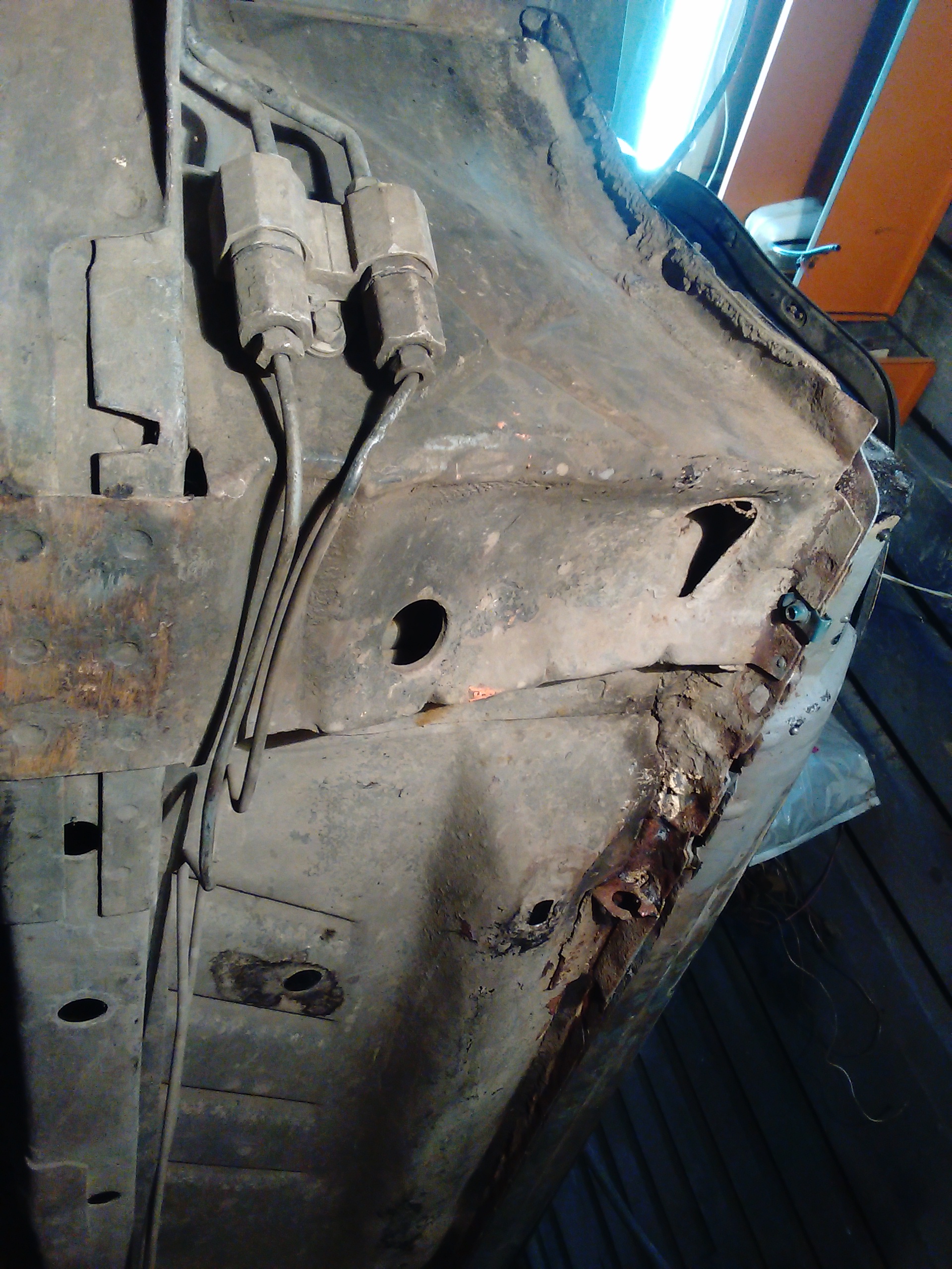

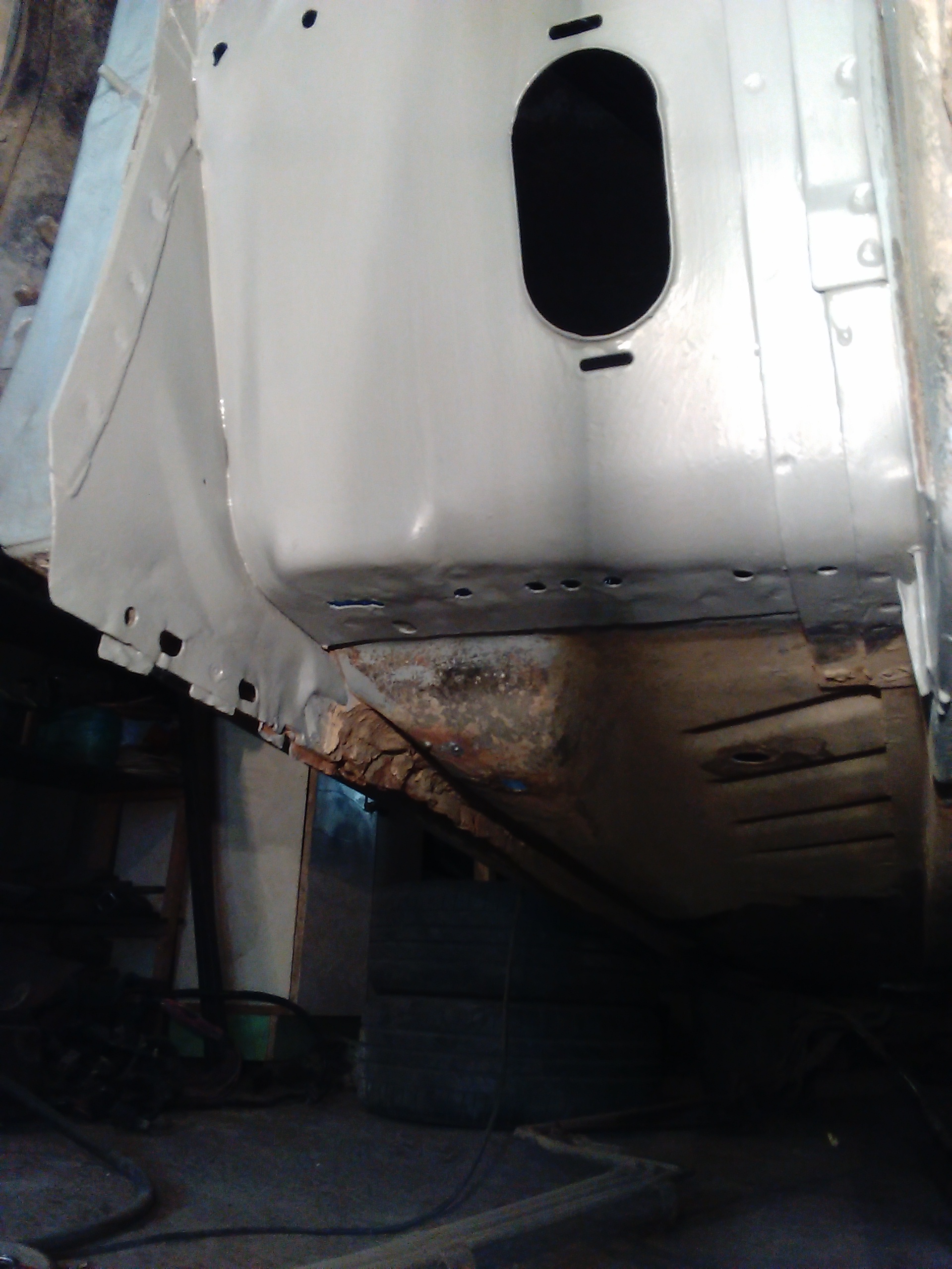

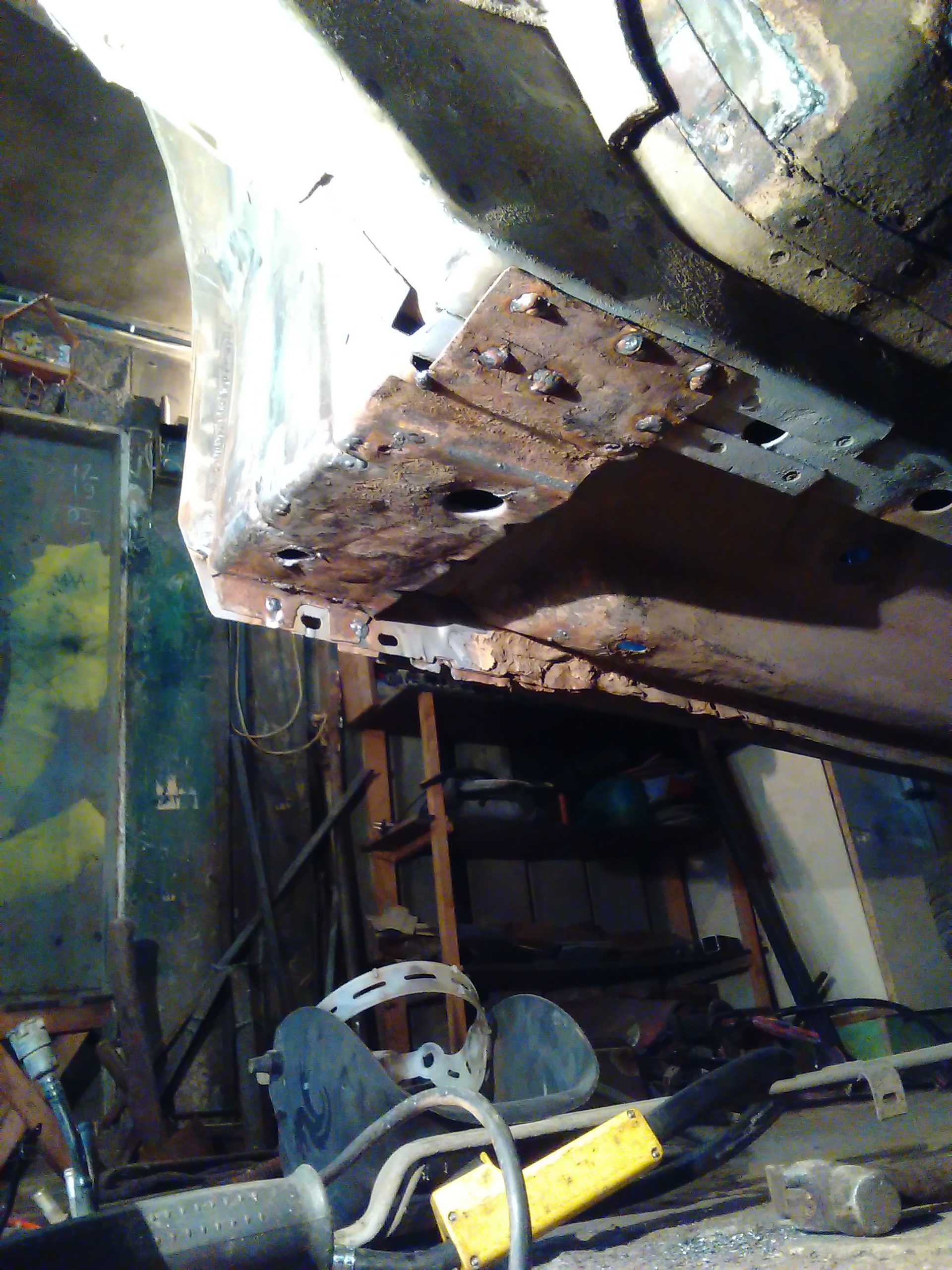

А ещё с правой стороны вскрыл порог передную половину, задную часть я уже давно сделал. А сподвигло меня на это замятые места от донкратов. Думал вытинуть не вскрывая но опасался что усилитель будет оторван от порога, и я оказался прав. Кстати по сварке кузова я наконец-то закончил. Далее пауки, вытаскивание мотора и снятие подрамников, сварка каркаса и помещение туда кузова на перевертышах и поездка к пескоструйщику ( только днище). Сегодня ещё выложу фото этих самых сходов 4-1 посмотрим что у меня получится!
