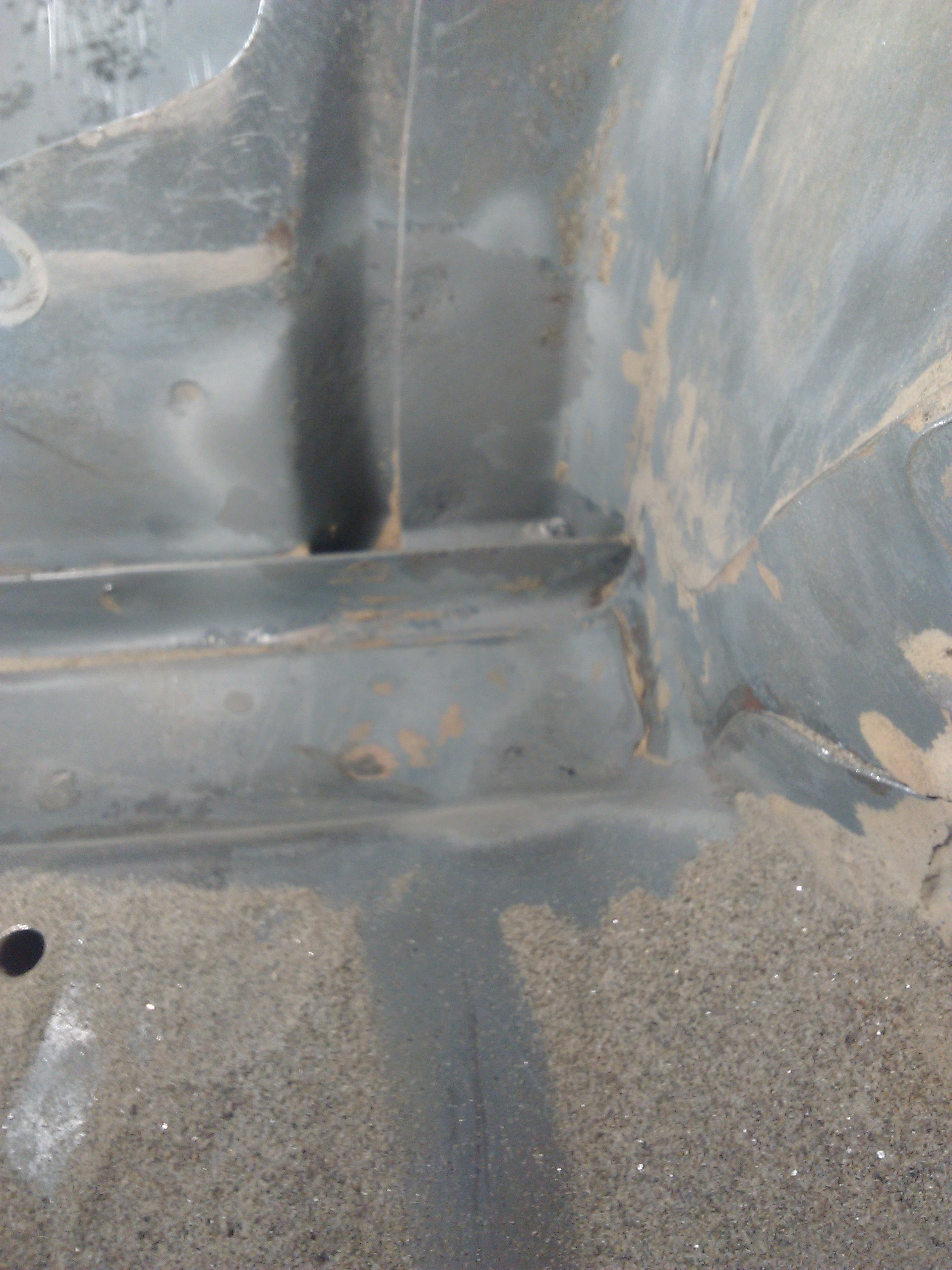

Вот сегодня решил опробовать свой пескоструй на машине, а то все на ключах :) Всего три точки в салоне песочил и то из за того что болгаркой с щеткой не подлезть. Больше в салоне не буду ничего пескоструить, а то еще лет пять его буду от туда выметать.
Итак ниша в крыле правая как раз под динамиком. К сожалению состояние до не сфоткал но был ржавый налет.
Места под задними динамиками в районе арки
Ну и вот последствия в салоне
